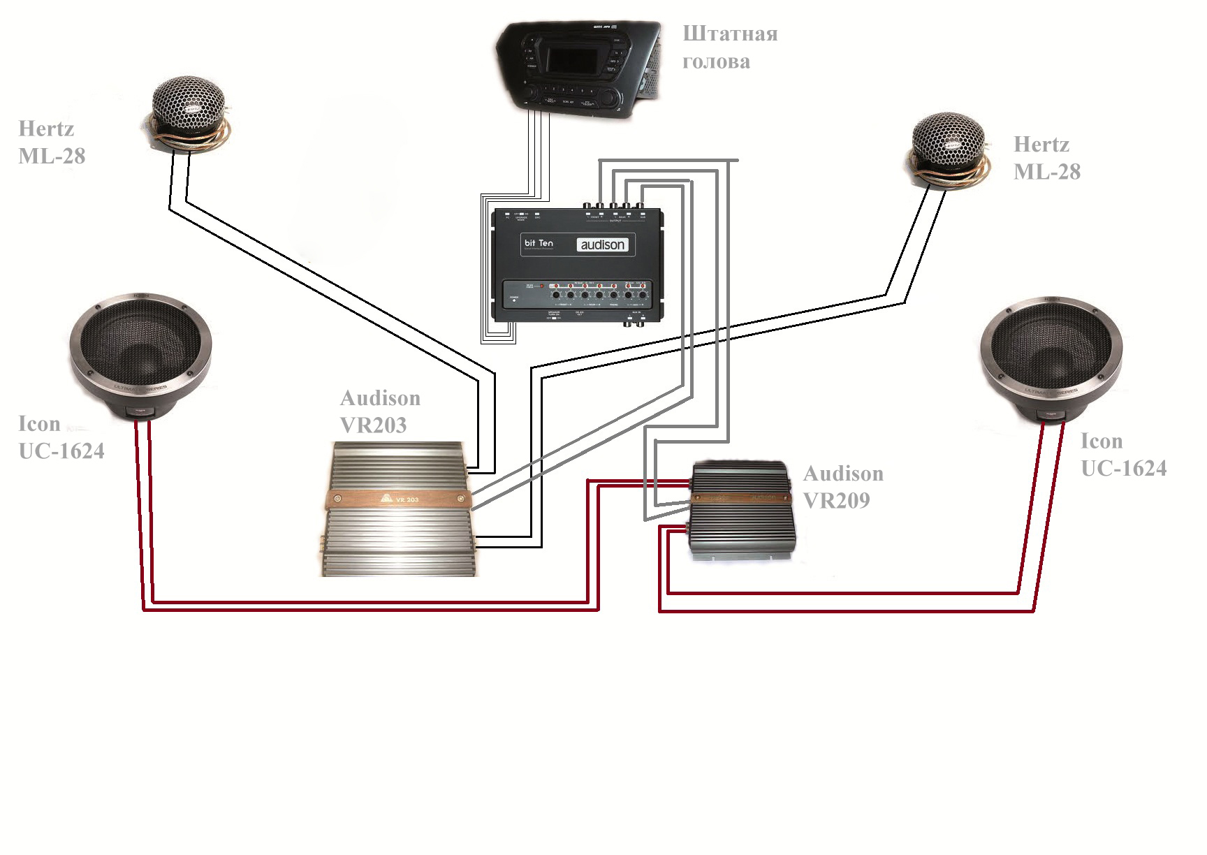

Уважаемые гуру и шаманы автозвука!
Прошу помощи в постройке и отстройке будущей системы. Хочется качественного звука, при минимальных изменениях в дизайне авто, тоесть практически полный сток. ДУмаю предел мечтаний двухполоска+ в будущем саб.
Итак, имеется авто Киа РИо 2012 года, в максимальной комплектации на нашем рынке. Штатное ГУ(г***о) , менять не хочу так как проблемно с заменой, опять те же кнопки на руле, привык уже.., Да и менять на кЕтай не хочу.
Что уже было: ВЧ - Hertz ML28(те что от МЛК165, или спейс)
Усь Adagio vac 110/4 - может после твика и играл бы, но мне понравилось, поэтому продаю.
Сейчас прикупил : Миды Icon-1624, впринципе пока играют от ГУ, мне подходит.
2 уся : Audison VR203 на вч
Audison VR209 на миды.
По проводке : проложил кг-25 под водительськое сиденье, фсё по феншую, в термоусадке, змейке, и в гофре. межблоки остались чернов джуниор, акустические MT-power 2,5кв на миды и 1,5кв на пищи.
Далее жду доставки аудисона бит тена, если всё получится выложу схему. Далее вопросы:
- где слабые звенья?
- что и чем и как резать?

По умолчанию Re: Прошу помощи в постройке и отстройке системы
Слабое звено штатное ГУ, где и как резать вам никто не скажет, это должен инсталятор смотреть, слушать, мерять, пробывать - чтобы сделать лучший вариант.....
Инсталятором буду пробовать сам, так как не получается оставить машину на долгое время, по работе приходится много ездить. Штатная голова в плане звука плюс-минус ещё нормальная, просто по функционалу абзац. Да и менять на такую же с линейками не вижу смысла, так как они только кЕтай.
Цитата Штатная голова в плане звука плюс-минус ещё нормальная, ....
Таких не бывает, или это слишком широкая трактовка понятия "нормальная". По схемотехнике она от "китайской с линейками" ничем не отличается, по комплектующим - тоже не аудиофильнее.
Цитата ... просто по функционалу абзац.
И каким же уникальным функционалом блещет это штатное ГУ?
Да ничем она не отличается, наоборот, ничего аудиофильского, одна криворукость, а менять не хочу, так как 1е - менять на кетай, стрёмно, как бы и гарантия есть от производителя, и набор фунций мать моя женщина, но я как бэ не вижу в этом прибавки в звуковых комплектующих,так как в 2ух д новый гаджет пихается и навигация, и мультимедия и прочая дрянь которая не оставляет ничего от звука впринципе, и интернет, и все в одном формфакторе, а второй пункт это какбэ гарантия, офицыалЫ м***ть их уже сняли гарантию на фары, за установку билинз, мол надо было устанавливать их альтернативу за 1000 у.е. Да и работа их мастеров не оставляет позитива, чего стоит прокладка проводов сигналки поверх "плёночной думки" и изоляции дажЭ не изолентой а скотчем. а за установку усилителей посмотрели большими глазами и вопросом " А накуя такие толстые провода,куча предов и изоляции"?
Сообщение от krasaf4eg Посмотреть сообщение
Ну если вы инсталятор, то в чём тогда вопросы? вы должны лучше любого тут на форуме знать какие проблемы по настройке в именно вашей машине и где и чем резать лучше....
Если не хочется убирать штатку, ставь 2-е ГУ.
Поставить 2е ГУ проблематично, да и вопрос как и зачем, так как смысла ставить два а пользоваться только одним не вижу.
Я так понял что мои идеи априори не верны, и нужно ставить другое ГУ?
А проц к чему конектится будет?, по каким средствам?
У МЛК-шек предыдущих ВЧ серого цвета!
Как по мне комплект достаточно не плохой! Что бы поменял я: бит.тен на бит.ван, ак. провод на НЧ - от 4 кв.мм. и межблок!
на bit one как бы денег ещё нет свободных, да и дело появилось, хочу Хрустику немного денег выслать, соответственно система встала на неопределённое время, думаю до весны, а там посмотрим, пока что доделаю фальшпанели для усилителей, и проводку доложу всю. Акакие межблоки посоветовали бы?
Цитата так как они только кЕтай
На счет кЕтая думаю не стоит быть столь категоричным альпы тоже там делают, и ничего! Кстати по этому поводу, а стандартную 2дин голову вам установить вместо штатной возможно?
Цитата .... а стандартную 2дин голову вам установить вместо штатной возможно?
Можно, но очевидно не хочется, т.к. там в штатной какой-то загадочный функционал. А второе ГУ ставить - места нет.
P.S.Судя по всему, намечаются поиски потерянного звука "под фонарём" (потому что там светло), а не там где он потерян.
Уже неоднократно на форуме поднимался етот вопрос!...если длина будет короткой, то рекомендовал бы потратить 400-1000 грн./метровую стерео-пару и смотреть на ассортимент не из автозвукового разнообразия (хотя бывают и "уроды" из етого разнообразия которые стоят внимания)!
Поменять гу можно, но на нем завязано что то, снимал гу машину заводишь, а там цветомузыка на приборке, значит надо искать обманку
Сделайте фото торпедо. Может если позволяет место, есть смысл доставить нормальное 1-дин процевое ГУ, а штатный вообще не трогать? И проблема решена+к тому внешний проц не нужен.
Цитата Поменять гу можно, но на нем завязано что то, снимал гу машину заводишь, а там цветомузыка на приборке....
KIA Рио - это не WV Фаэтон. Не думаю что ампутация штатного ГУ тут представляет собой неразрешимую проблему. Если в возможных комплектациях машины была "базовая", без музыки, просто с радиоподготовкой - то это верный признак, что штатная магнитола может быть легко удалена.
Другое дело, что делать этого не хочется - понимаю. Но тут уже ничего не сделаешь, охота пуще неволи. Просто штатная магнитола как источник звука накладывает свои ограничения на всю остальную систему, это как голова у рыбы. Можно потратить много денег и навернуть могучую систему, но если она работает от штатки, то звучать будет так, как формирует звук штатка.
Ну и максимальная громкость возрастёт, конечно.
