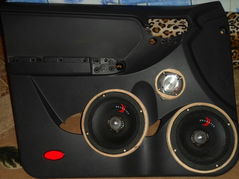

Спасибо всем за помощь!!! Учту каждый совет! (жду 8 числа чтоб заказать полиэфирку)пока прикрутил кольца

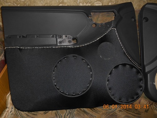

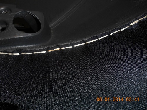

Здравствуйте! Сделал все как вы советовали зачистил 40ковой наждачкой насверлил дырок и прошил двойной капроновой ниткой, материал использовал бифлекс, как думаете не отвалится?

Цитата пока прикрутил кольца
Я полагаю, что машинка делается громкой. Если так, то кроме подиумов на дверной карте наверняка делались еще и ответные подиумы на внутренних филенках дверей и распорки внутри дверей. Если этого пока не сделано, то самое время начать с тем чтобы обеспечить максимальную жесткость всей конструкции.
Цитата и прошил двойной капроновой ниткой
Старания видны невооруженным глазом! Красота видна уже! Респект!
Наш человек!!!

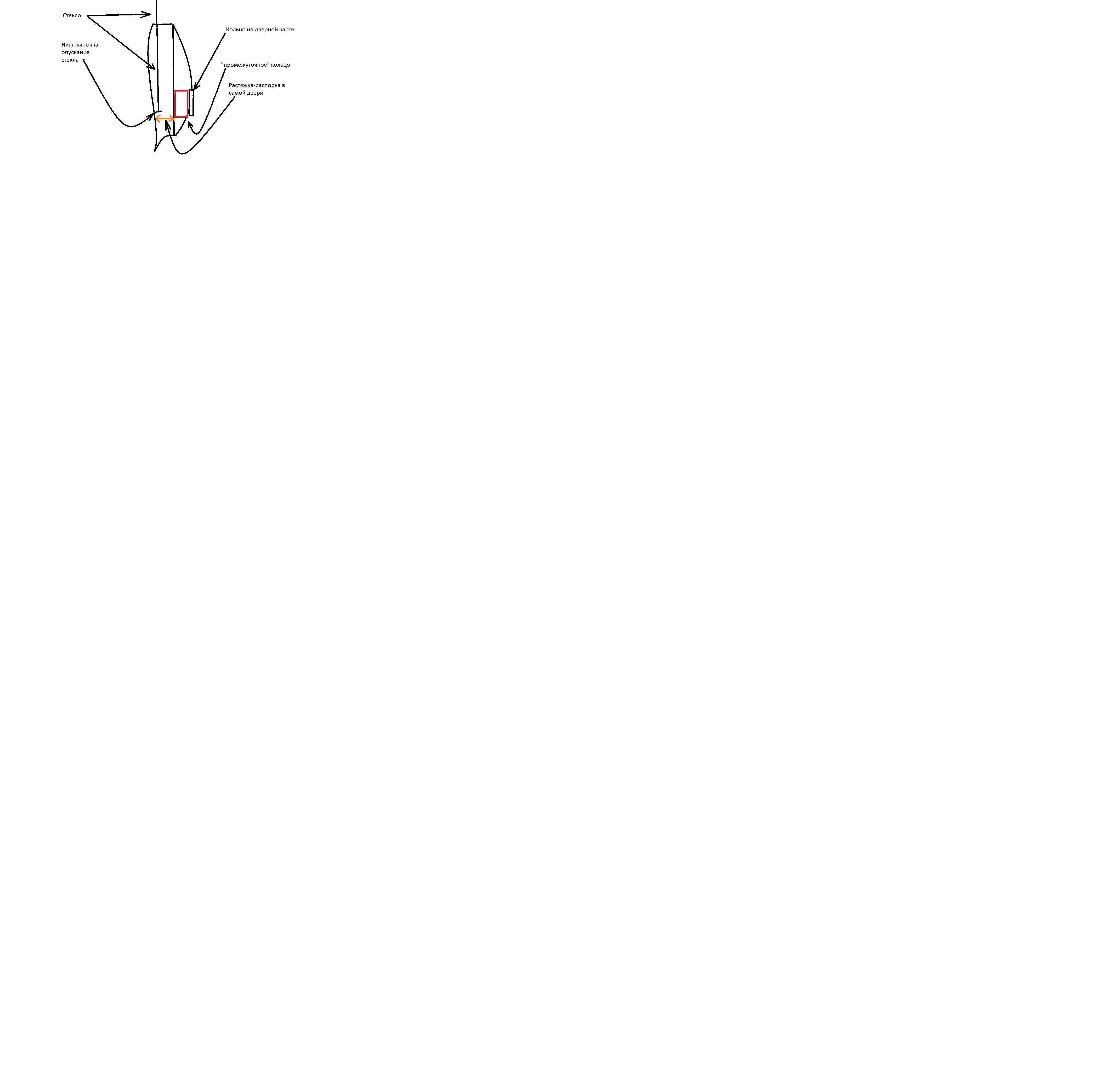

Э-э, так не пойдет! Во-первых, карта на болтах - моветон!
Во-вторых, какая-бы она жесткая не была, она все-равно будет гулять и гудеть (гундеть ).
В-третьих, любая колонка должна масимально походить на жесткий ящик.
Вот тут я попытался изобразить приблизительно и по-дилетантски (да простят меня ниши гуру ) схему постройки подиума в дверях. В принципе, все должно быть понятно даже из такого рисунка, но добавлю, что промежуточное кольцо крепится к внутренней дверной филенке, а внешнее кольцо уже к нему (шурупами). По крайней мере именно так сделано у меня, при том, что моя машинка строилась с претензиями на Скю, т.е. изначально не громкая. Все мое ИМХО, просьба камнями не бросаться
Спасибо! Все понятно даже начинающему такому как я.Подскажите а получится поставить ответные подиумы уже с готовыми обшивками? а то я их уже тканью обтянул.

По умолчанию Re: Как подружить полиэфирку и РР
Да запросто получится! Когда дверная карта будет установлена на дверь через отверстие для динамика будет видно щель, которую нужно заделать, вот это и будет место для промежуточного кольца или чего-либо другого, но этот промежуток нужно будет заполнить по-любому.

Коля ниче страшного. Привинтить промежуточное кольцо шурупиками к тому, на которое крепится динамик, а пространство между филенкой и проставочным кольцом обработать поликефиркой со стекломатом и обеспечить болтовое крепление получившегося промежуточного подиума к филенке. все будет гуд. Только стараться делать колодец, который расширяется от места крепления динамика до филенки.
