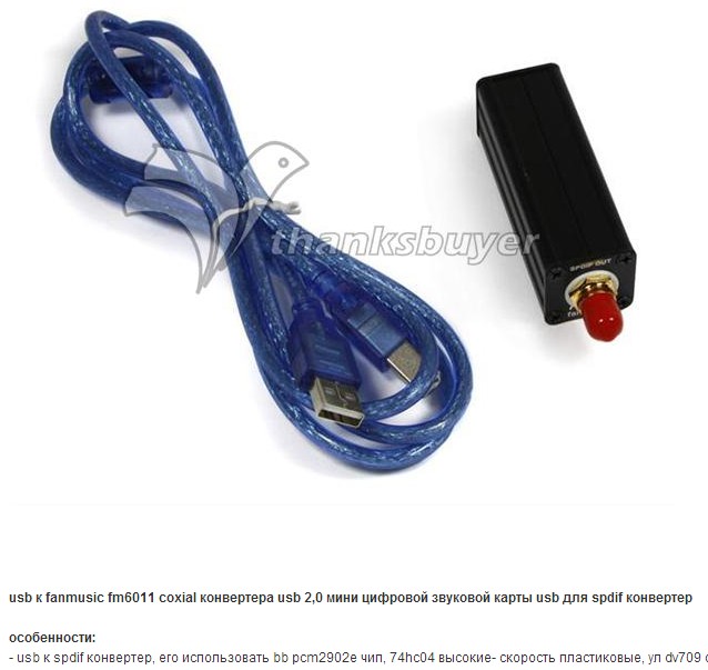

Делаем щас карпс на базе нексус 7 (1й).
Стоит кастомное ядро, которое уводит в сон планшет если 5 сек нет сигнала асс. при включении будит и не тушит экран. кроме того работает с юсб звукашками с оптикой. в т.ч. креатив х-бластер. подключили камеру зад. хода, которая автоматически включается по лампе заднего хода (как обычно).. планшет вмуровали в панель)) пока мучаем фм радио, боремся с наводкой вч.
звук: нексус 7-юсб звуковуха-оптика-бит ван (возможно вскоре будет альп 800), тюненый 6-канальник аудисон, фронт 3-ка на аудисон восе. далі буде...))
