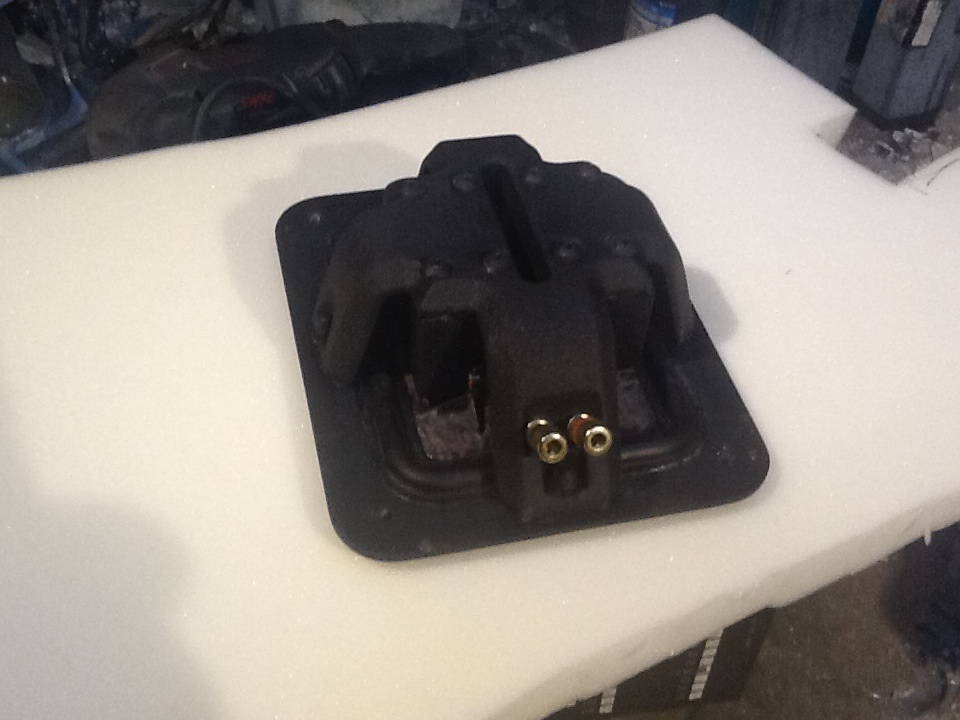

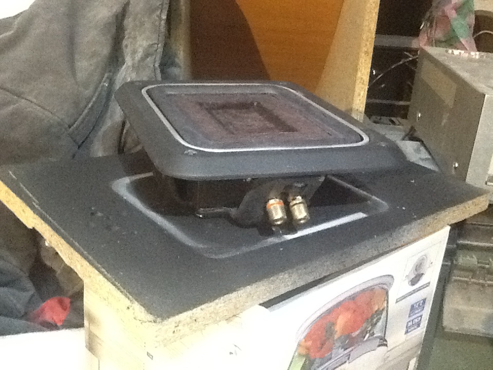

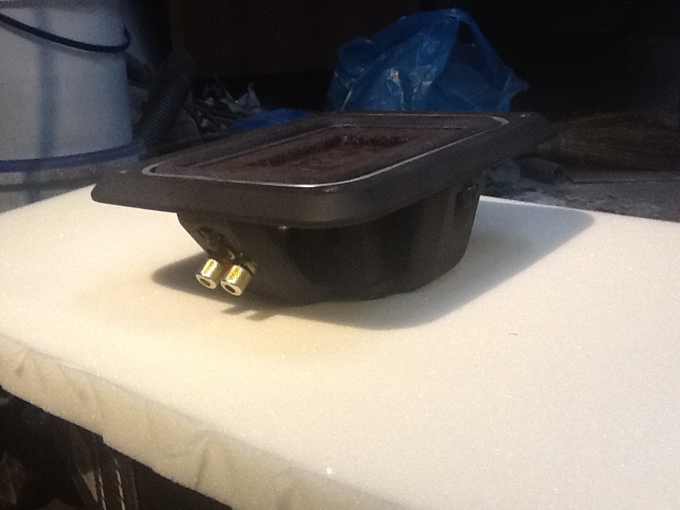

По умолчанию Re: Ломаем стерео типочки
Что есть
Подскажите как несколько фото вставить
И вот

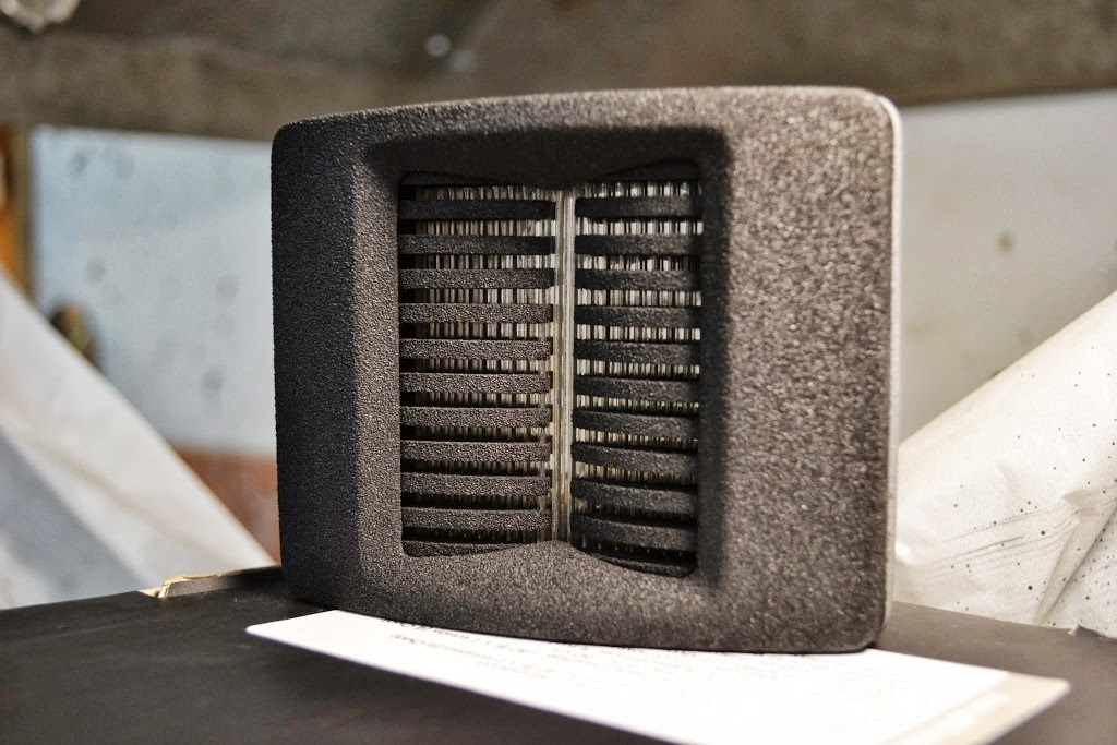

Твитерочки
Все квадратное

Твитерочки
Все квадратное
а они громкие? чуйка какая?

Твитерочки
Все квадратное
какая резонансная частота твитера?
и рабочий диапазон?

смотрю на фото мида с обратной стороны: там что тоже подвес?
получается двойной подвес в конструкции применил что ли?
Дополнительно не добавляет , а с заменой , только одну фотку.
Резонанс не знаю точно, а у меня играет от 1200
Да двойной подвес , а что удивляет?
Если писать 500-35000 то это будет хороший маркетинг, но не правда.
