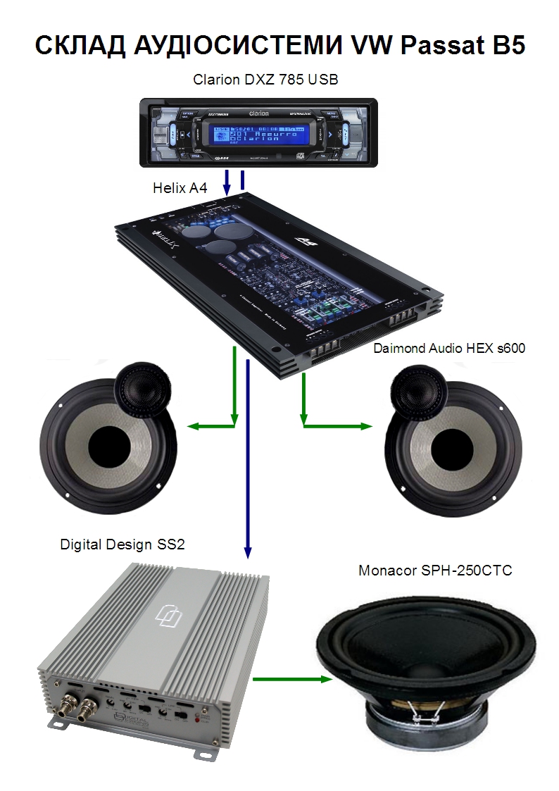

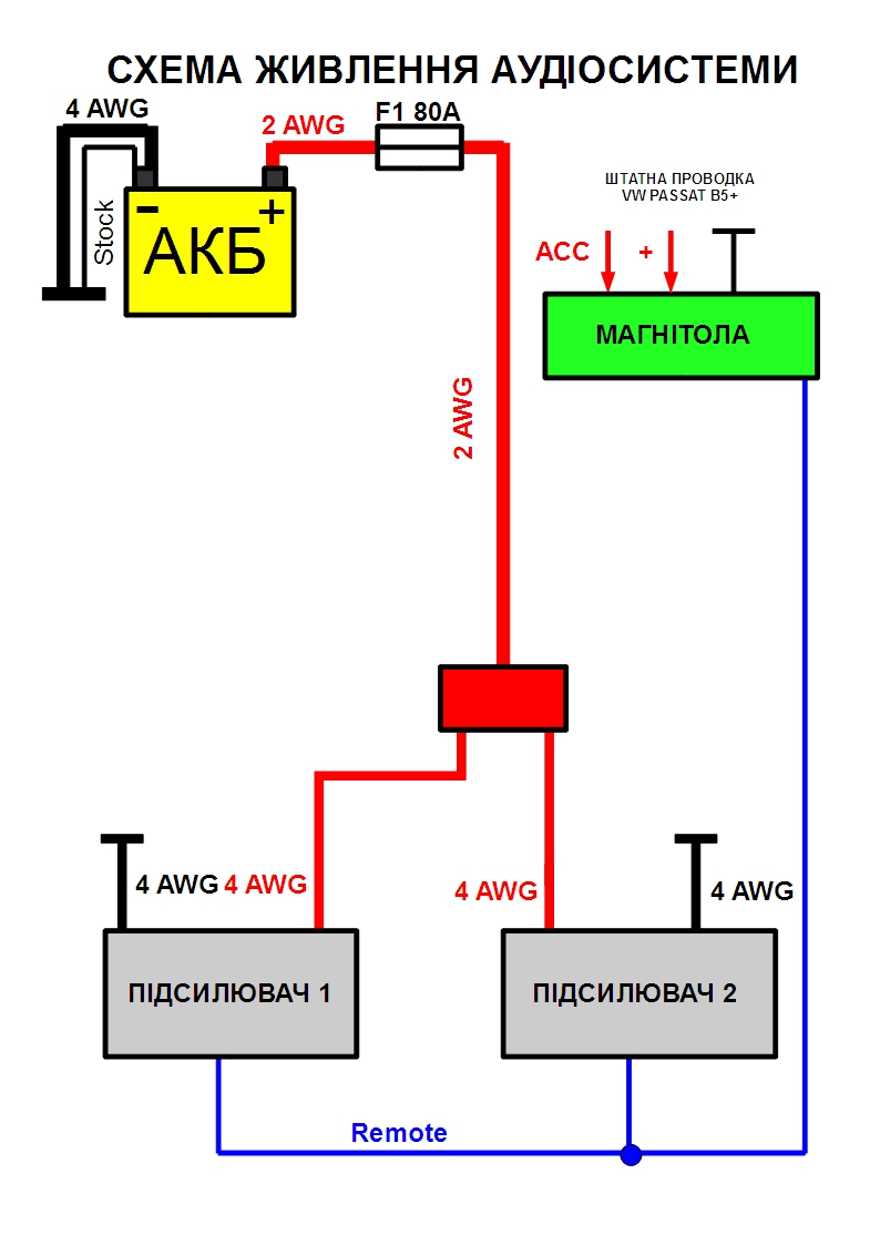

Ну що ж за місяць часу, а якщо точніше в сумі дня три максимум що були потрачені на інстал я збудував звук в машині... говорити більше марно, треба слухати.
До зустрічі на змаганнях

вовко, где стоит дистриб питания? что ближе к сабовому усю, фронтальный усь или клема аккума? (длина кабеля)
Всьо не по феншую... дистр біля підсилювачів, кабеля по кілька см ідуть від дистра до усілків.

Сообщений: 5,780
По умолчанию Re: SQ в межах розумного.
Мда..... с питанием хрень полная. Яркий пример как не надо делать

Магнитола запитана не от АКБ??

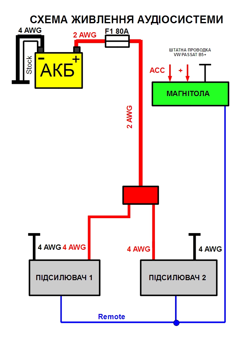

Сообщение от siogabiker1 Посмотреть сообщение
Нет, конечно. От солнечных батарей.
На схеме же всё понятно (увеличил)

ну да, а вечерком то как?
а вечером от лунных батарей.
