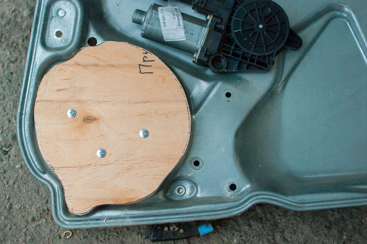

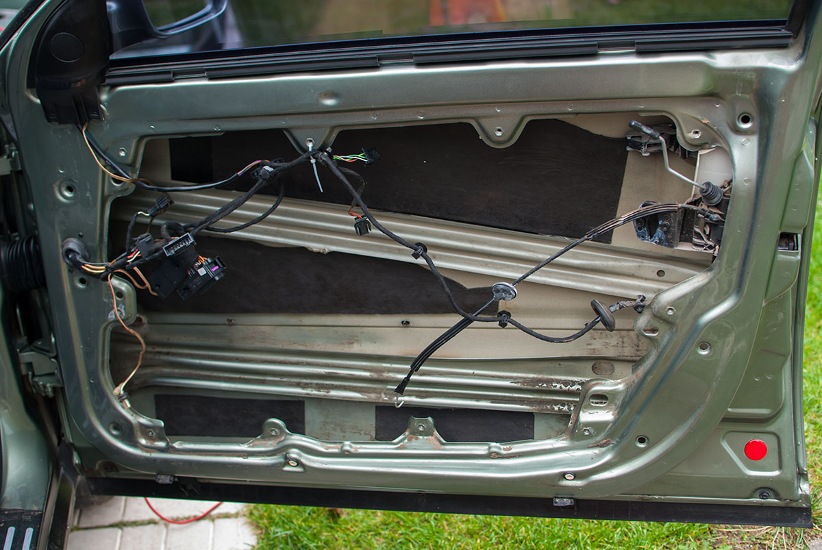

Я би хотів інсталяцію максимально в стоку. Якщо з мідбасом зрозуміло що він буде під штатною картою дверки, то от з твітером незнаю, якщо його просто всунути в штатний кутик дзеркала, то він буде направлений не туди куди мені треба... тоу тут незнаю як поступити
Ось маркером обмалював ділянку металу що можна зрізати щоб мінімалізувати тунель за динаміком, ну і завібрив в межах розумного...

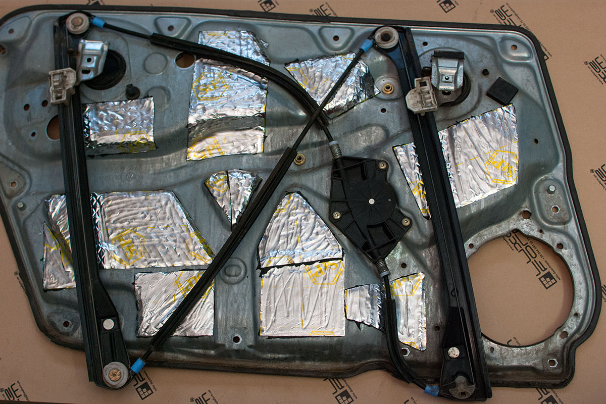

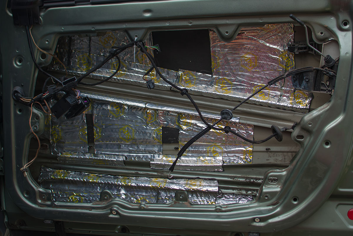

Робота над дверкою триває...

По умолчанию Re: SQ в межах розумного.
Вовчик, самый страшный враг в твоем авто - это не внешняя, а внутренняя съемная филенка. От нее будет больше всего проблем. Так что думай сразу как с ней будешь бороться. У Димки (@CHE@), была точно такая же внутрення съемная филенка. Ох и повозился он с ней в свое время, пока успокоил ее. Только после этого у него появился панч и бас стал плотным и не размазаным. Поищи его тему, потому что я суть его переделок уже не помню .
