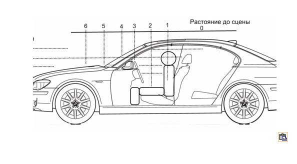

По умолчанию Re: Вариант установки СЧ
Если по соревновательным меркам, то точка отсчета расстояния до сцены не слушатель, а торпедо и лобовое стекло...
Паша! Ай-яй-яй
Не вводи людей в заблуждение. Точка отсчёта как раз и есть слушатель

Паша! Ай-яй-яй
Боря.. Это выдержка из каких правил? ЕММО?
И второе, Скажи, если ты отодвинеш седло, баллов больше получиш за расстояние до сцены? ))))) Пора бы тебе перечитать правила, или вникнуть )))

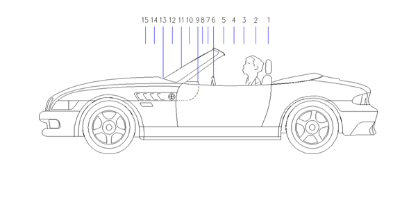

Паша. Это не выдержка а картинка. Та была из ЭсКуЧелленжа. На тебе из ЕММА - суть не меняется!
Паша! Не хами!!! Правила я уж получше тебя знаю, поверь на слово.
А вот тебе не мешало бы действительно поучиться правильно оформлять мысли - что такое точка отсчёта а где начинаются средние оценки за расстояние до сцены!
Ещё раз! Точка отсчёта - башка судьи.
Вложение 31972
Никто и не думал хамить.. Только вот по еммовской КАРТИНКЕ, точка отсчета не башка, а подголовник...Или я слепой?
По неправильно выраженной мысли-согласен.. Но все прекрасно поняли, что имелось ввиду.. А именно-отодвиганием седла назад, баллов больше за расстояние не получиш...

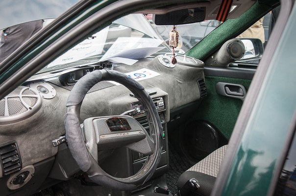

http://autozvuk.org/forum2/attachmen...5&d=1374078986
...твоя новая Бибика ?)))) Похоже что вся на ОДРе )))))
посмотрим...
по тоналке я думаю лучше будет в торпедо !
посмотрим...
Посмотри
