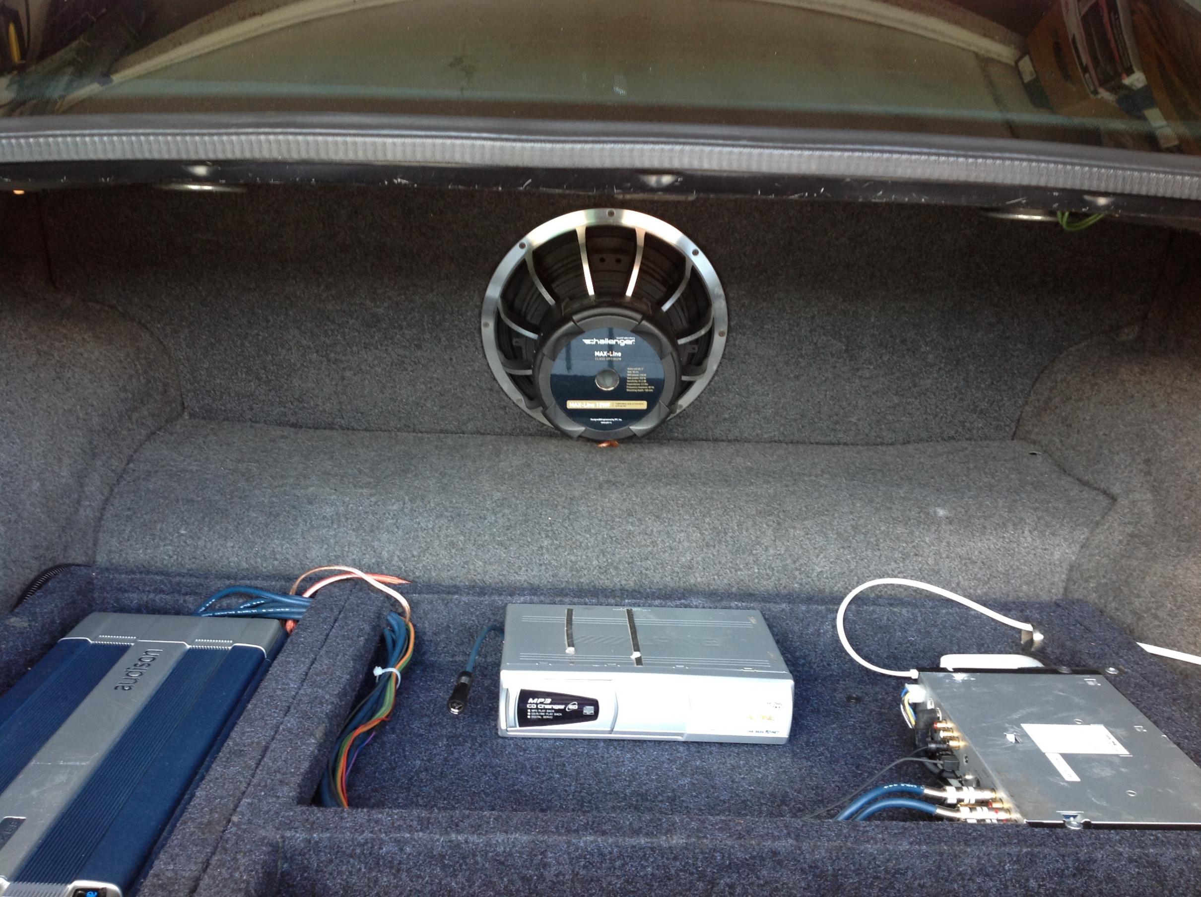

Могу подкинуть идей. Вот мой не достроенный вариант. Доступ к запаски есть. А фришка давит на 27-м треке диск ЕММА-130Дцб.

Чьотко! Дякую за ідею, фришка в мене не передбачена...
Minya підкажіть куди краще протягнути силову проводку в багажник? Треба дістатись до ніші запаски - звідти через дистрибютори і піде розводка для підсилювачів

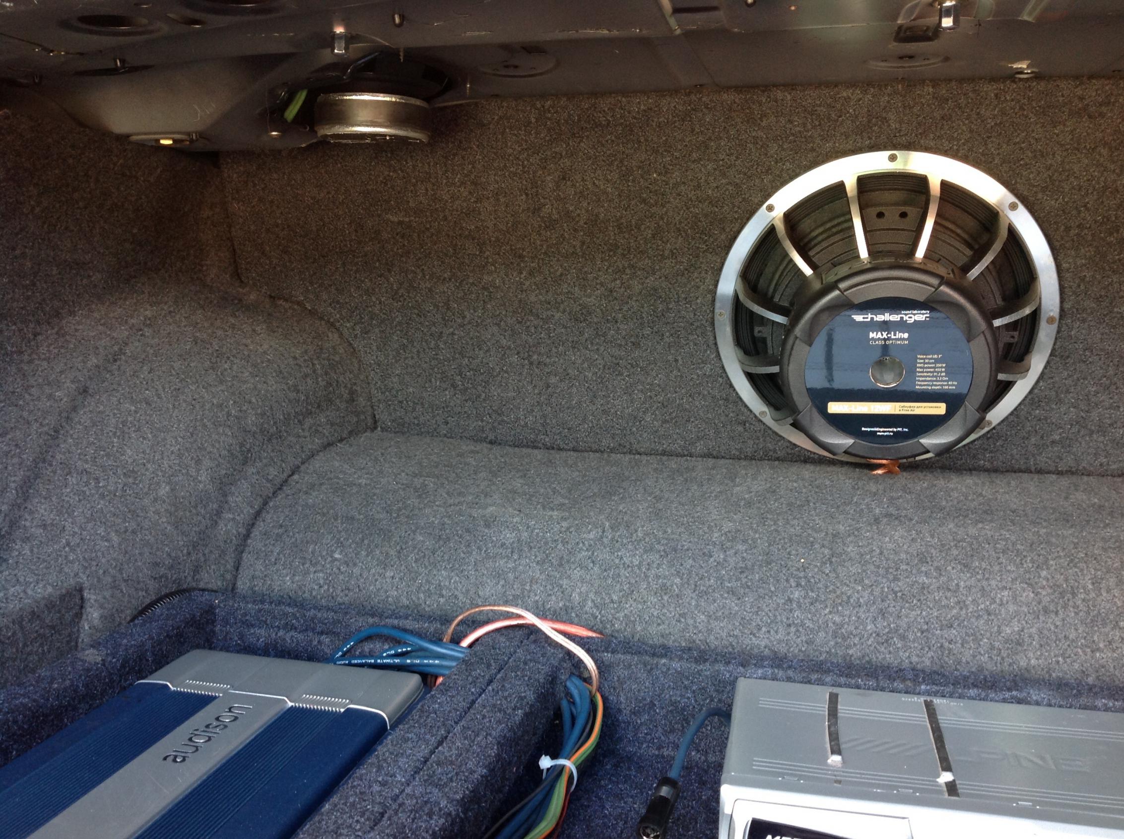

Провод я провел возле правой колесной арки. В задней перегородке там есть отверстие, через которое и можно протянуть провод (самое короткое расстояние ). Аккум стоит под сиденьем.
Вот фото
