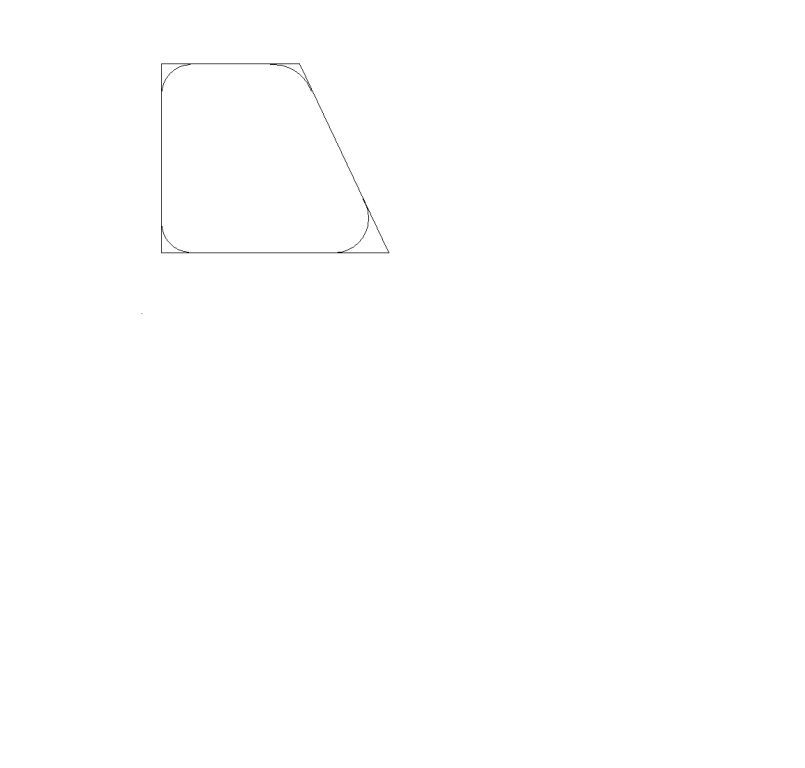

Сообщение от Voltmer Посмотреть сообщение
А закруглить углы корпуса ..... это как ?
Вот так, а там всеми подручными материалами.

Репутация: 149
По умолчанию Re: Постройка корпуса ЗЯ. Нужен совет.
А заокругленные формы проще всего сделать из плинтуса, их видов много и они есть хорошо заокругленные, а цена их копеешная
