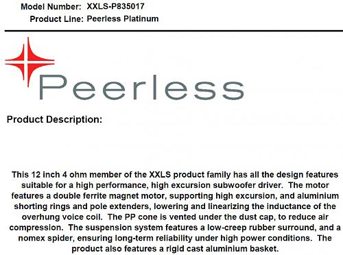

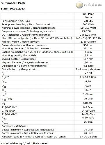

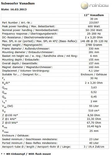

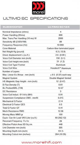

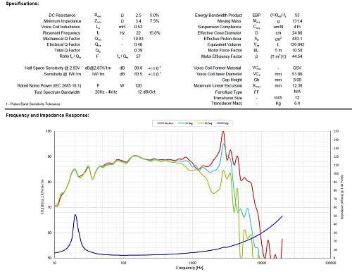

Вообще, коль есть средства на приобретение, то советую попробовать такую интересную вещь как "послушать" а не "почитать"... так проще найти ответы на поставленные вопросы в начале темы. Тебе уже повезло, ты в Киеве живешь. При всех вводных искать истину здесь - пижонство... может я утрирую, но все же...
Личка не работает у тя потому кидаю в спойлер:
