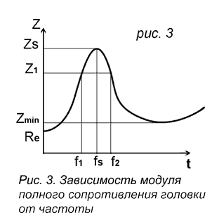

Да ладно, не видел, не обращал внимания просто, наверное.
ЗК (звуковая катушка) динамика, помимо омического сопротивления (Re) постоянному току (меряется тестером), кушает переменный ток (музыка) и сопротивление её частотно зависимо, т.е. те 4 Ома это только на одной частоте какой-то, вблизи резонанса может быть уже и 20 и 30 Ом, так же выше по частоте, оно растёт, т.к. ЗК это индуктивность, т.е. на 1 кГц может быть 4 Ома, а на 5-ти уже 6, на 10-ти 8 и т. д.
По этой же, кстати, причине и пасскросс вещь сугубо "интимная" под каждый дин свой, но лучше всего, когда его вообще нет и дело тут не только в том, что на нём падает часть мощности, а в том, что как и у ЗК у каждой детальки помимо активного сопротивления есть реактивное и чем выше порядок и больше этих деталек
На самом деле в поканалке тоже есть пасскроссы, но они стоят до усилителя мощности, а не после, а для усилителя это, как говорят в Одессе две большие разницы.
