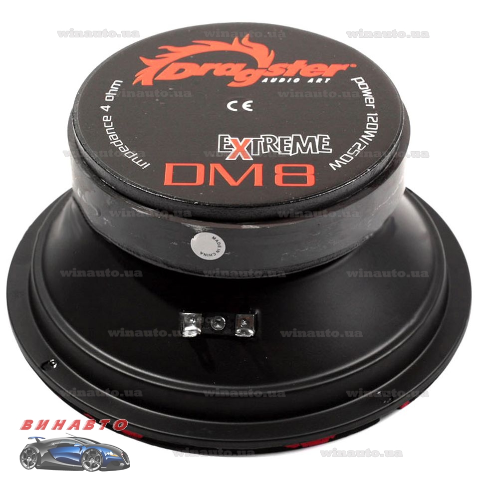

Суть вопроса такова- саб ЧВ играет очень громко(МТХ 812-44 от ДЛС КАД15), и становится не слышно передних динамиков, по скольку буду снимать карту- буду ее полностью делать из стекловолокна (планируется), хотел установить 10" СЧ-НЧ, но реально начинаю понимать что они не влезут, а дальше пилить дверь- некуда, вот нашел Dragster DM8, пишут вроде что им обьема не надо, и играют не плохо...
Может кто сталкивался? слушал их?слышал о них? Использоватся будут как СЧ

У них корзина закрытого типа, так что объём им таки до фени.

то есть переход с меньшего обема в большей ничем не грозит?
или же все таки есть ньюансы?

По умолчанию Re: Dragster DM8 кто что скажет
Разницы не будет -корзина глухая.

В такой "чашке" он гц от 300 будет играть...... а вот что будет между ним и сабом?

Да и вопрос, как он будет играть..., такой конструктив пришёл из ПРО темы (озвучка стадионов: Бейма, Монакор и иже с ними), где самое главное громко, пусть даже не очень чисто. Думаю из-за многократных переотражений диффузор/чашка, середина там кашеобразная, хотя и громкая, в общем на любителя.

Сережа, высокая чуйка профдинов позволяет построить такие системы, до которых многим именитым брендам из домашки ой как далеко. Данный случай (драгстеры): подпереть 18" профбубен(не автосаб), который не в состоянии отыграть сч и в коробе нет для него(сч) выделенного объема

Автосаб не обеспечит четкой басбочки и тд и тп, а дм8 не сыграет этот диапазон

Нет там ничего. были только попытки резать эту корзину и опускать резонансную. кстати вроде успешные! (только с альфардами). таки да, ниже 300 ваще нельзя опускать, на 200гц там кака ваще.

провал в 160гц не мало выходит....

дины громкие,, можно немного оглохнуть, качества нет, низов нет, поставь сдвоенный обычный фронт будет громко и качественно
