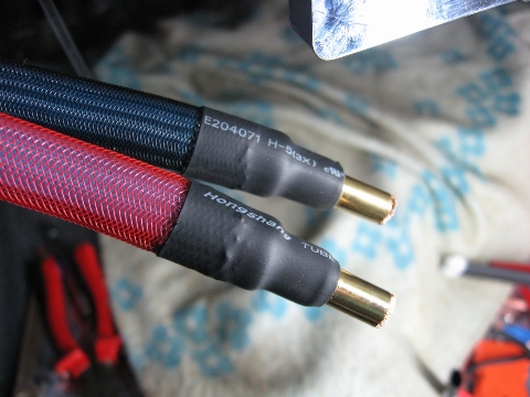

Разводка ремоута на 2 усилителя (4 кв.мм. ПВ-3):
Силушка 25 кв.мм. КГНВ
И Акустические от усилка до кроссов. На вход — 7.5 кв.мм. коса из TchernovAudio Cuprum Original One SC
Итог:

как показывает практика, лучше сначала "змею" (на конце провода) зафиксировать изолентой, а потом уже "термичка" - поможет предотвратить возможность "вылезания" со временем первой из-под второй.
Это термоусадка с клеем. Зубами не оторвешь!
