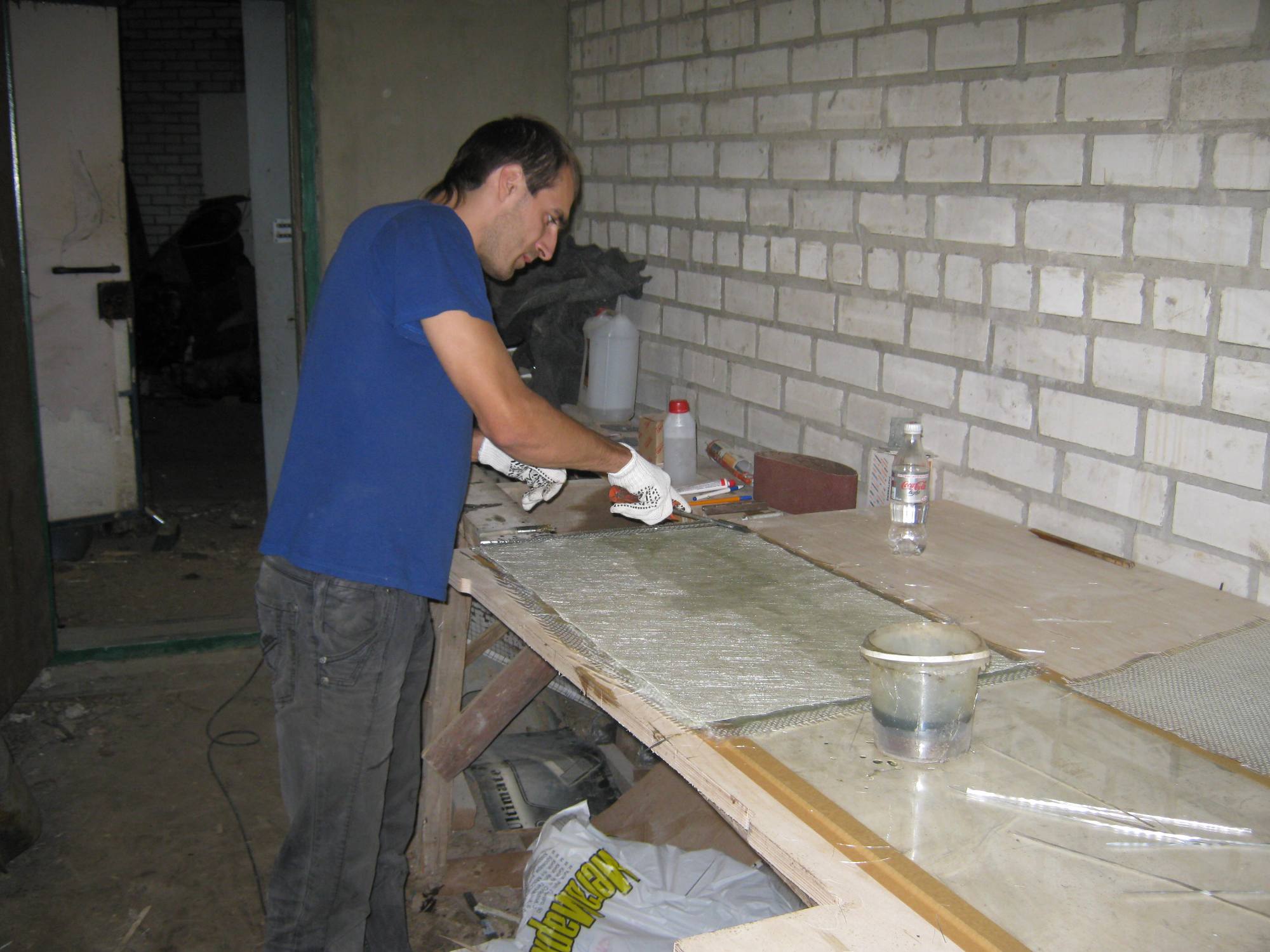

Изготовления базовой площадки для двойного пола.
Состав: ДВП, пропитанное полиефирой смолой и укреплено 5мм слоем стекловолокна, в прокладке поочередно стекломатом, выкатанного на жесткой поверхности.
