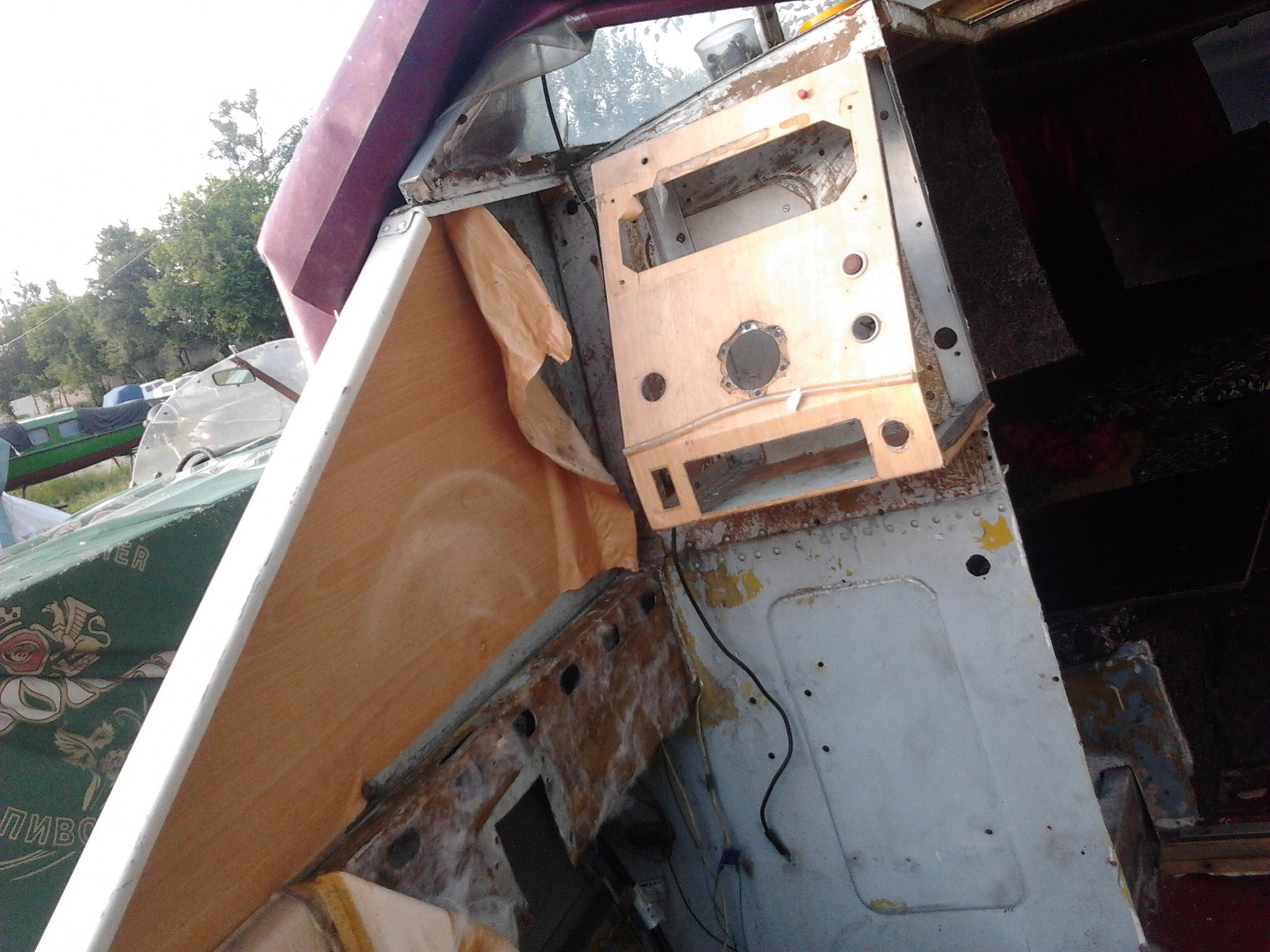

Возьми 17 хеликсы морские.Они больше под фри.сделай в объёмах пасс.Можно подумать о 2 парах динамиков.Отличные динамики чуйка высокая,а цена как раз в оговоренную поместится.Подумай о доп АКБ развязанном с основным иначе проблемы после долгой прслушки неизбежны.С толкача не заведёшь.Если хочешь дискотеку придумай куда поставить саб но желательно не компрессионный иначе на открытом воздухе давить не будет.Не слушай разговоры о том что все динамики одинаковые.Возьмёшь в руки приличные морские,сам всё поймёшь.Удачи.
