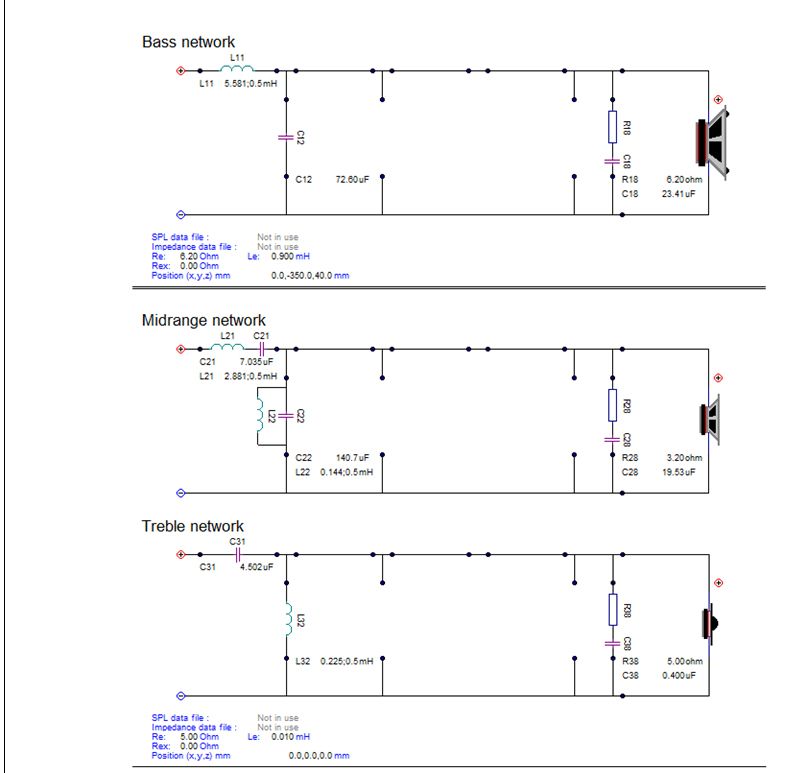

Все началось с сравнением динамиков, вытащил со своей машины пищалки DT-25TB, и через кондер 4.7мкф подключил вместо штатных вч Мишек. Отслушал. Таки стоковые пищалки в Mission не плохи, но монакор играет выше, отдача лучше. Выбор сч выпал на - MS-100CHQ, основываясь на опыте других, играют от 250Гц и до 5кГц довольно ровно, объем варьировал от 1л до ФЭ, звучать они начинают с 3л и до ФЭ. Сделал тестовые колоночки для СЧ-ВЧ по 3л и два НЧ бокса 55л и 40л. Такие себе минимониторчики Кстати, СЧ намного лучше звучит при результирующей добротности ниже 0.7, более естественнее звучит. Настройка фильтров. Фильтровать решил все пасивно, вторым порядком. Расчеты были произведены в программе LSPCAD с учетом отклонений динамиков от оси. Это, так скажем, черновой макет чтобы начать с чего-то. Дальше вся настройка производится на слух. Катушки индуктивности мотал сам, для раздела сч-вч - на воздушном сердечнике, Конденсаторы К73-16В. Для НЧ-СЧ катушки на железе трансформатора ТС-180, берем от туда две "подковы" и на них веселенько наматываем проводом сечение которого не менее 1.5мм
В конце планирую сделать чистовой вариант напольников, мдф 19мм, 30см ширина, 110см высота, и 32см глубина. Бафл подумываю сделать с массива бука (ступеньки в Епицентре, 4см толщина, 110см высота, и 30см ширина.)
