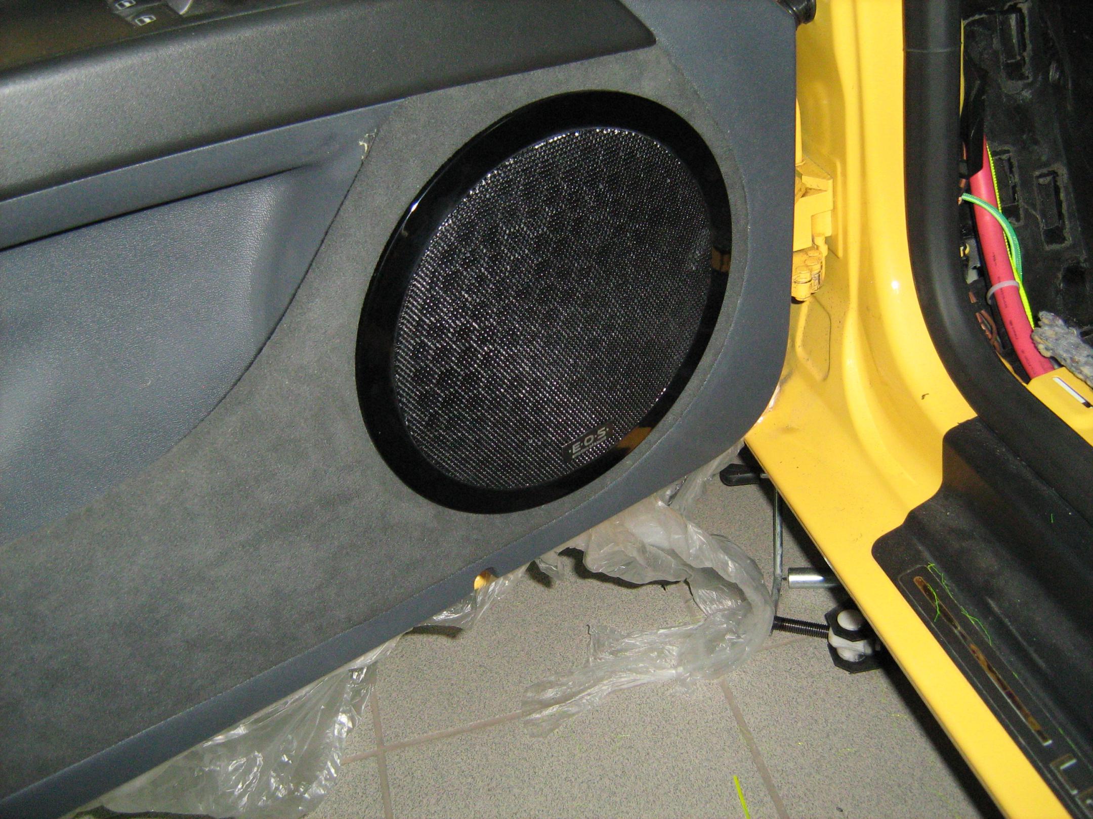

В части крепления мидбасов - никаких откровений, велосипед изобретён давно.
Проставочные кольца с закладными гайками под болтовое крепление динамика, жёсткое крепление колец к внутренней филёнка-карта-динамик.
Вставки на дверной карте - серая перфорированная алькантара, в общем стиле дизайна салона. Карман перетянут алькантарой без перфорации.
Защитная сетка динамика - штатная Сеатовская, выкрашена в "рояльный лак". Просветлять решётку не стали - замеры показали что, грубо говоря, звуку не мешает, да и в "трёшке" это не столь критично.
