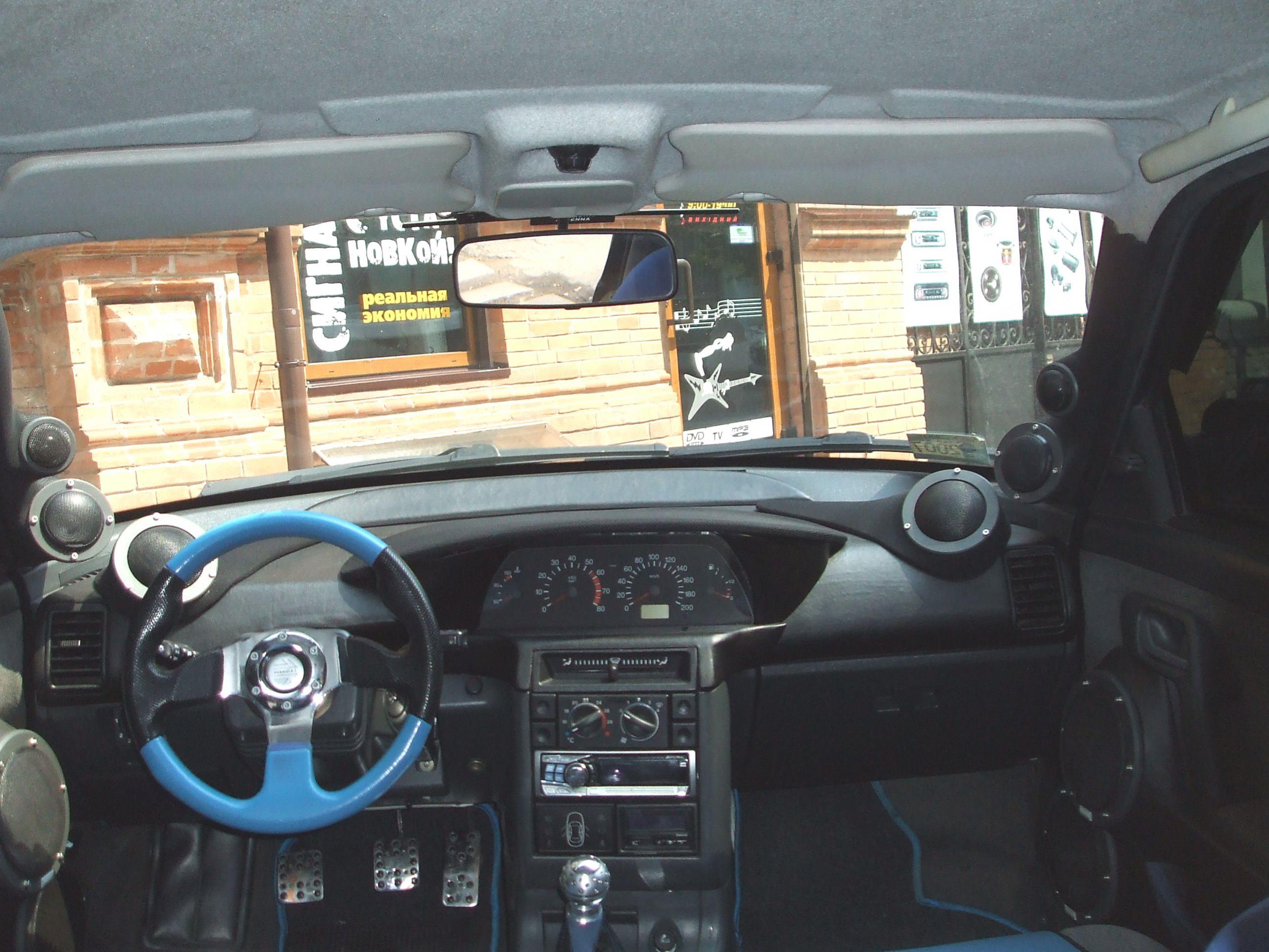

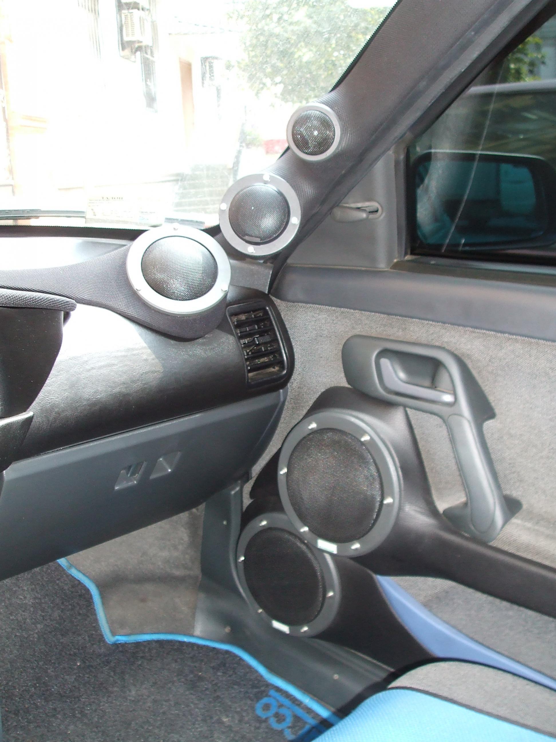

Был у меня такой опыт. Делали машинку. Человек хотел очень громко и очень чисто.Хотел на соревнования ездить по SQ. Сделали Ччетыре полосы спереди и саб в багажнике. Для склейки полос использовали два 6-ти канальных проца. Резали созседние полосы ,чаще всего , вторым порядком.

За счёт того, что каждый динамик работает в узком, оптимальном для него диаппазоне звук получился громкий , без искажений во всех диаппазонах. Со сведением процем проблем не было, втоналке. Проблемы были только с фокусами. Расположение динамиков не очень удачное. А получилось неудачное , потому что строили вначале 2-х полоск. потом не переставляя добавили 3-ю, потом четвёртую. Нужно очень хорошо поигратся с расположением динамиков.
То есть идеал - полсотни пьезоизлучателей (типа тех что в сиренах используют) на канал, с разнесёнными резонансными частотами: каждый сыграет в своей узкой полосе чисто и громко. Чуйка бешенная, резать ничо не надо - естественный спад всё решает. Система - бомба!

Тоже вариант. У меня есть друг, делает эстрадную акустику. Как он называет- резонансную. Меньше 6-ти полос не признаёт. Делает на обычных эстрадных динамиках с чуйкой 94-98 ДБ. Сзади каждого динамика делает свою резонасную камеру с выходом на лицо и повышает отдачу каждой полосы на 6Дб. На открытом пространстве две такие колоночки по 300 Ватт каждая дают давление 120 Дб на расстоянии 20 метров от них. Не нужно массивы городить Чисто и громко. Впечатляет. Правда со склейкой полос гемморой. Он он эту проблему решает. Считает, что это более выгодный, экономически, вариант, чем городить массивы акустики.
Добавлено через 21 минуту
Чем меньше полос, тем выше требования к излучателям и усилителям. Чем больше полос, тем требования к излучателям и усилителям меньше. И цена этих излучателей и усилителей, соответственно, меньше. Хотя больше усилков и кроссоверов к ним. Так что ещё вопрос, какой вариант экономически более выгоден? При том-же результате.
