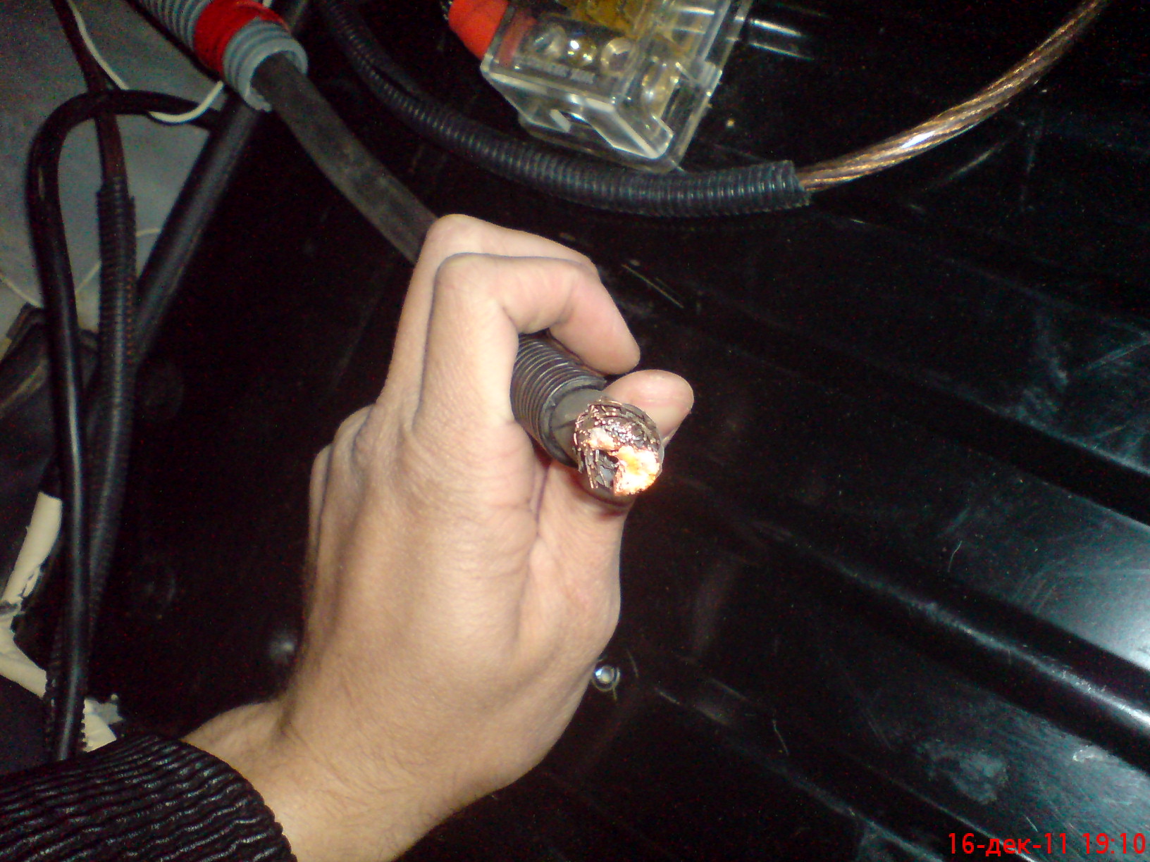

В головном у тебя выгорели ключи транзисторные.которые осуществляют функцию MUTE,т.е. глушат хлопки в переходные моменты.Это неприятно,но не смертельно.А ваобще-головное в ремонт,что бы сделать все по-человечески...Ничего сильно страшного там не произошло...
