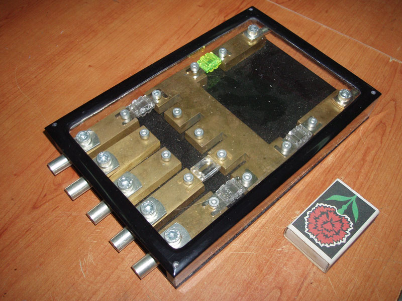

Спасибо автору за идею! Благодаря его чертежам мне не пришлось ломать голову и изобретать велосипед!
Правда сам процес изготовления немного отличается, ну например: паять медь к основанию не стал, а просто сделал в основании отвервствия с потаем, затем промазал эпоксидкой, прикрутил пластины болтами, а затем еще раз все основательно залил эпоксидкой для большей прочности. Вот что получилось:
Один из этапов приклеивания гаечек для крепления крышки:
Ну и сам дистребьютер:
P.S. В дистребьютере можно использовать как ANL, так и мини ANL( для установки первого пришлось снять пластмассовый корпус).
