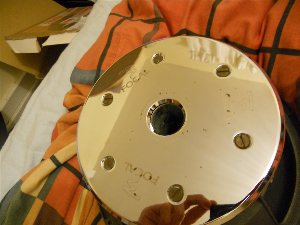

Почну з того що став Я щасливим власником цього саба і є в мене багато запитань.
Динамік б/у і на магніті є невеличка корозія і пара царапин, як їх усунути?? Я так розумію потрібно відшліфовувати?? хто в Україні якісно це може зробити??
і ще мене цікавить вибір усілка до нього, но спершу хотів би розібратись по підключенні так як в цьому мануалі http://www.focal.com/files/notice-sub-k2-power.pdf взагалі запутався... яка різниця між підключеннями
Connecting in series: 4 ohm і Double connection: 2x2 ohm ????

А что тут не понятно? Две катушки по 2 Ома, можно включить параллельно в 1 Ом или последовательно в 4 Ома. Если не сыкотна, можно на хороший двухканальник по катушке на канал.

Всё просто, каждая катушка подключается на свой канал в усилителе. Подводный камень тут, это правильно выставить одинаковый уровень на канал. Раздельный гейн и включение в противофазе для настройки. Диф должен замереть. Если увлечься, замрёт навсегда.

На вкус и цвет все фломастеры разные. Я за параллельное включение. Производитель как правило даже параметры даёт при параллельном включении.

Ты ошибаешься. Там покрытие. Ничем ты его не зашлифуешь. Готовь фальшпанель или обклей торец винилом под зеркало.
