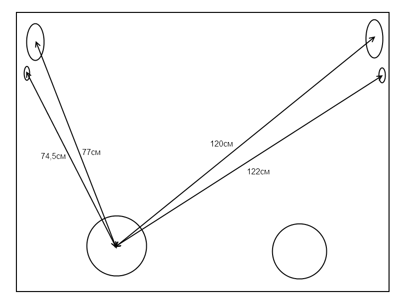

Начнёмс...
Промерял расстояние от слушателя к динамикам
Разница между СЧ/ВЧ левого канала 2.5см, правого 2см. ВЧ в обеих случаях ближе к слушателю. Предлагаю забить на 0,5 см, и в дальнейшем считать что ВЧ ближе на 2.25 см. Какие будут ещё предложения, по этому поводу?
Сейчас хорошо стыкуется по тоналки СЧ/ВЧ звено при порезки вторым порядком на частоте раздела 4 кГц от сюда и плясать будем. также не плохо когда СЧ на 4кГц вторым сверху, а ВЧ на 6,3 кГц первым порядком снизу подрезаны.

Беру калькулятор в руки и считаю
Для начала найдем длину волны на частоте раздела на 5кГц она равна 6.86см, на 4,5кГц= 7,62см, на 4кГц=8.57см,
При HPF 1 порядки при частоте среза 6.3 фаза ВЧ минимально уходит на опережение на 1.36см. Считаем 2.25+1.36=3.61см
А при LPF вторым порядки на частоте 4.5 фаза СЧ запаздывает на 3.81 см
Теперь прибавляю 3.61+3.81=7.42 см это значения максимально близко к длине волны 4.5 кГц и к нашей частоте раздела. По итогу разница в фазовых сдвигах примерно равна длине волны 4.5 кГц.
Получается что если сделать такой крос и в одном из динамиков поменять полярность(180 градусов фазу), то такие фильтра будут вносить минимум фазовых сдвигов. Правильно ли я рассуждаю????

Сообщение от prizrak Посмотреть сообщение
Начнёмс...
Измеренная чем?
А зачем? 0,5 см. это немало.
Старый 07.09.2011, 15:57   #56
prizrak
Аватар для prizrak
Регистрация: 30.06.2008
Сообщений: 1,261
Вы сказали Спасибо: 235
Репутация: 113
По умолчанию Re: Призрачный Ланос
Сообщение от N 16 Посмотреть сообщение
Измеренная чем?
Рулеткой извините сертификат на ниё показать не могу
А затем что если не забить то придется делать разный кроссы для левого и правого каналов с разными частотами среза. И не известно что из этого выйдет.
И я если вы заметили не полностью забил на 0.5см
Это всё пока на уровни Бла-бла-бла, основная задача сейчас понять правильно ли я мыслю, а уж потом и будем думать как приблизится к идеалу.
Последний раз редактировалось prizrak; 07.09.2011 в 16:04. Причина: Добавлено сообщение
Я непод"""""ваю,
та разница шо Ты намерял одной линейкой вполне вероятно неправильная,
помоему лучше на слух или прибором.
Что имел, тем и измерял. Луче базара нет но мне пока так для разобраться. Типа как в школе лабораторная работа.
Если динамики уже стоят, и не хочется искать положение их относительно друг друга, то я думаю, что мыслишь правильно.
Добавлено через 4 минуты
Меняя порядок фильтров добиваясь этим максимально "правильного"звучаниея ты тоже меняешь временную задержку между динамиками. Это тоже один из вариантов решения проблемы. Мне кажется, можно не сомневаться и делать фильтры. Тем более ты не первый идёшь по этому пути. Это довольно стандартная схема включения , так называемая "полупоканалка", и эта схема работает и показывает хорошие результаты.
Последний раз редактировалось Куряка; 07.09.2011 в 16:21. Причина: Добавлено сообщение

Вообще-то правильнее всего было бы просто установить сч и вч на одном расстоянии...Это намного проще будет и результат 100%...
