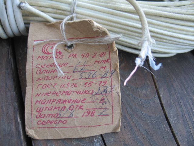

По умолчанию Нашел в загашниках. Никто такое не использовал на межблок?
Вот фотка.
Снаружи ткань в лаковой пропитке, под ней фторопластовая обмотка, посеребреный экран, посеребреная жила ф1,2, фторопластовая изоляция между жилой и оплеткой.

По умолчанию Re: Нашел в загашниках. Никто такое не использовал на межблок?
Помнится, один знакомый с пеной у рта убеждал меня что этот кАбель реальная альтернатива брендовым шнуркам по 20$ за метр. Более ничего внятного по теме от него я не слышал. Увиду спрошу, а чучше послушаю, если он спаял все-таки из него межблок.
з.ы. ГОСТ 11326.73-79
Был у меня такой. Если брать готовые межблоки до 400 грн. то он лучше. Только он вносит яркий окрас на ВЧ( с морельками ничего будет). В целом очень даже ничего.
Сейчас использую его на камеры
И совсем забыл центральная жила ломкая. не нужно его слишком перегибать
