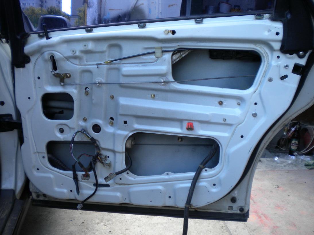

, боюсь набокопорить. Придумываю всякие отмазки от этой работы, то халтурки, то рыбалка, то задние дверки зашумить ![]() Задние двери оказались тоже совсем без виброизоляции, как и передние |
