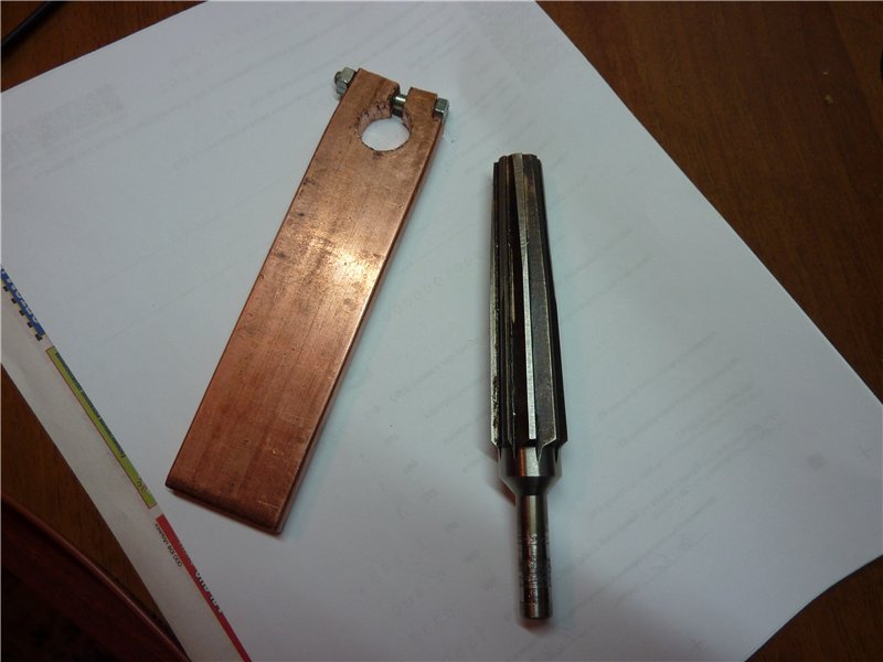

Вот для ясности, развертка делается вот таким инструментом.
GrandHustle вне форума   Ответить с цитированием Вверх
Старый 10.06.2011, 21:17   #27
По умолчанию Re: Клемма +
Сообщение от GrandHustle Посмотреть сообщение
подаришь?
Старый 10.06.2011, 21:19   #28
GrandHustle
Аватар для GrandHustle
Регистрация: 23.09.2009
Адрес: Сумы
Сообщений: 89
Поблагодарили 3 раз(а) в 1 сообщении
Репутация: 3
Отправить сообщение для GrandHustle с помощью ICQ
Сообщение от kostyaizznu Посмотреть сообщение
подаришь?
та я думаю ее купить не сложно...А мне еще минусовую клемму предстоит делать, ето пока щас система не сильно серьездная, так хватает минуса с корпуса. Но с очередным апгрейдом придется минус на акум тянуть.
