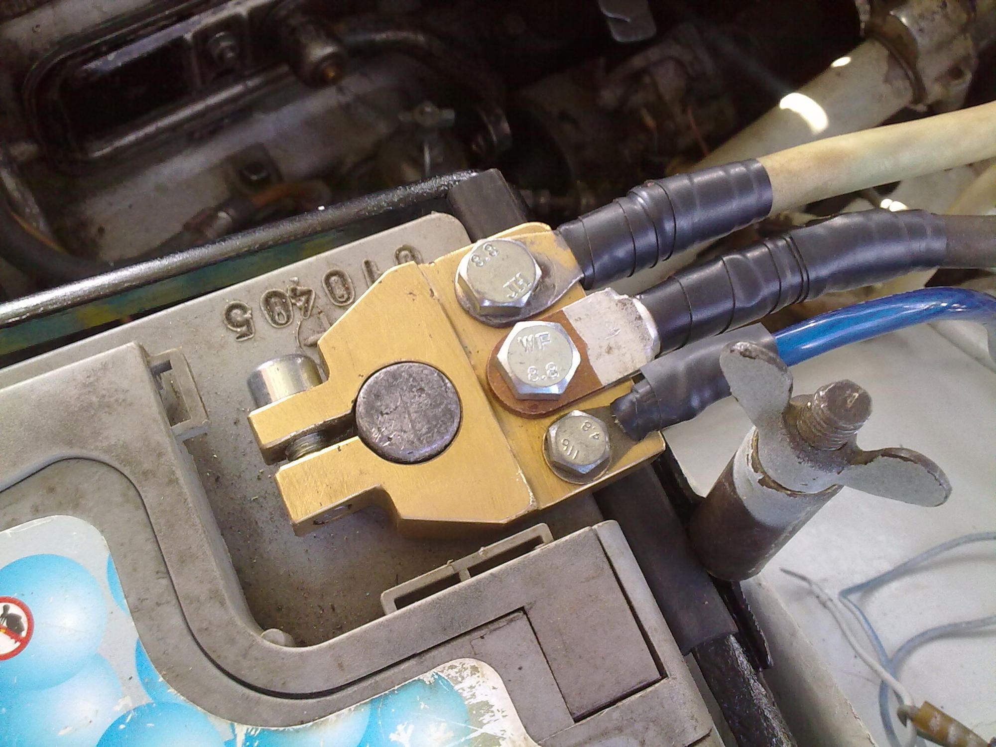

Лучше самому сделать, и качественней и дешевле.
Вот моя, например, из латуни отливали (медь не удалось найти)...

Сообщение от GrandHustle Посмотреть сообщение
Во сколько обошлась?
+1 Примерную цену озвучте

Обошлась она мне в 50грн и пару часов работы )
А можно ещё таких заказать!? ))
Не знаю остался ли у человека мой пластелиновый макет, к тому же изначально она не была такой красивой, вся в кривых неровностях и т.д., а потом уже я сам обтачивал ее на точиле

По умолчанию Re: Клемма +
т.е. её впринципе можно изготовить дома? с паяльной лампой? и пластилин выдерживает температуру???
Можна виготовити і вдома, і на вулиці , головне щоб було чим розплавити мідь або латунь, а це порядка 1000 градусів по С. Пластилін скоріше слугував макетом деталі, з якої виготовлялась ливарна форма. ІМХО - простіше купити мідну/латунну шину, а з неї на станку вирізати портібної форми клему. Токарів із високою кваліфікацією тут не потрібно.
