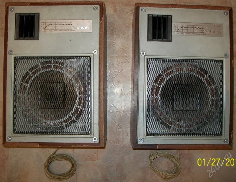

Хочу сваять АС из 4 динамиков ГДШ 10-1-4. (по 2 на колонку.) аля туц-туц в гараже.
Кто сталкивался? Где грабли?
Нарыл вот такие варианты:
ФИ, ЗЯ, ОРТОгональный выхлоп, мож лабиринт? кто что думает, кто что посоветует, пошлет на почитать?
Еще интересен вариант с "как доработать" старые совки?
типа пулю прилепить, адаптировать к ЗЯ оклеиванием корзині синтепоном, магнит еще прилепить. Как ето правильно делается?
Усилитель еще не куплен. ихний маячёк имеется... Но не внушает доверия.
Буду признателен любой иформации. С ув. Константин.

Насколько помню , общая добротность у этого динамика около 1.0. Какой фазик ? Самый лучший звук на этих динамиках я слышал на Маяковских колонках с ПАС. Все другие извращения, в том числе и самодельные играли хуже.

На фото в первом посте 25 ГДШ-102.Это уже наше решение(после развала Союза).
Отличается:1-более плотный поролон,2-порошковая покраска рамы,3-диаметр провода катушки 0,24(в десятке 0,17),4-приклейка поролона сзади диффузора(у десятки спереди).
Изобреталось в угоду владельцев тогдашних кассетных Гу 4х25 которые жгли десятку частенько.Ходит подольше, но не грае.Нормальным языком говоря-загрубленный вариант десятки.
Ранее уже писал когда-то-ценность представляют дины примерно до 92г.выпуска.Там есть все что должно - графит,войлок в составе бумаги,медная блямба на керне,нормальная индукция в зазоре.Чем позже от этой даты,тем более это по звуку напоминает мусор.Я уже молчу про левые-подпольные варианты.
Поддержу вариант последовательного подключения.Можно еще добавить пищи - филипсы,Неплохо с маячками сочетаются.
Не надо им никаких доработок.Если дата нужная то переклей подвесы и все.Жаль только что оригинального (авиационного) поролона уже не достать. То что идет на ремонт- это мебельный (самопальный).А про заводской можно уже не вспоминать.
Как бонус-если в названии есть буква М (10-ГДШ-1М)- это самый жирный вариант.Там была спец промазка.И у этого дина были повышенные мощностные показатели.
Переваривай!
