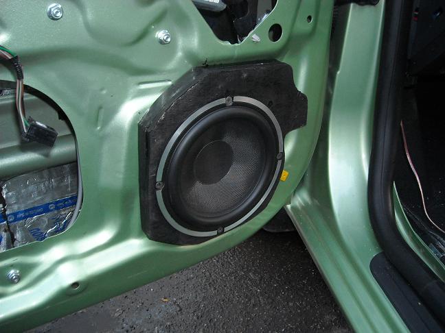

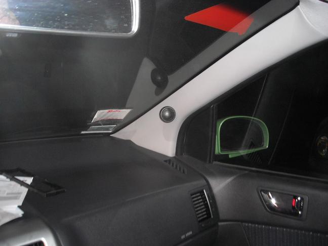

Комментарии к фоткам:

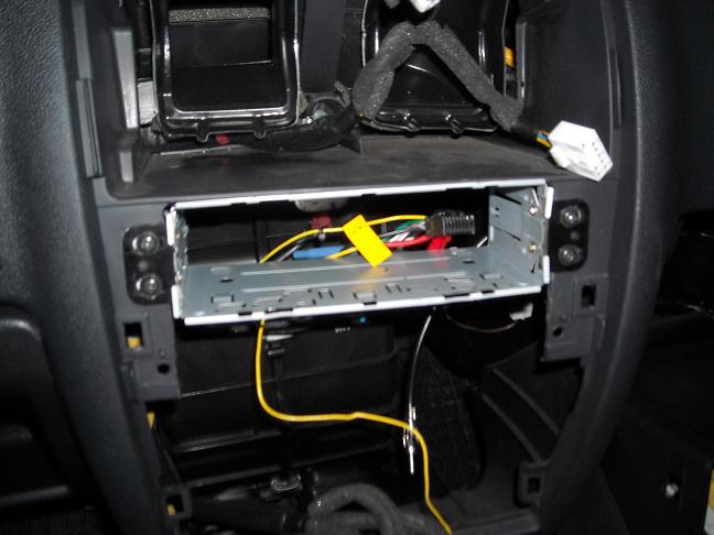

1. Хоть хозяин и сказал, что магнитола с завода...но, наверное не с завода, а с салона. Это только там могли так поставить...на распиляные кронштейны и изоленту.

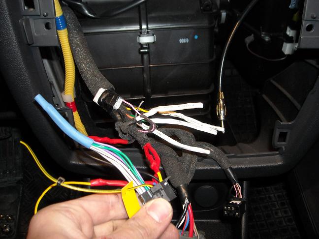

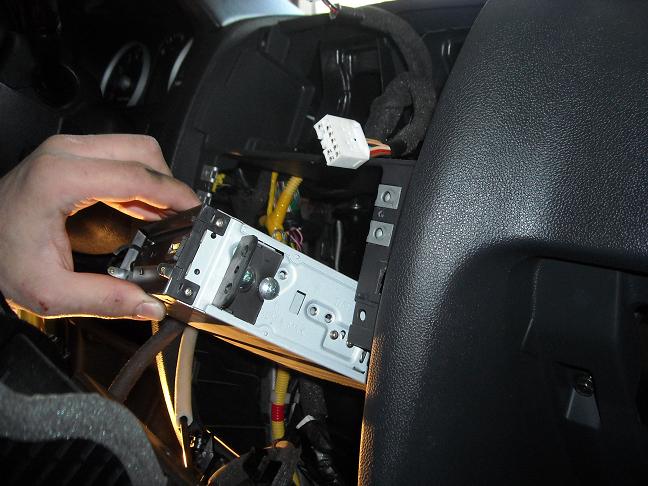

2. Ставим новое ГУ. Т.к. нам не понадобятся выходы встроенного усилителя ГУ, можно их стянуть термоусадочкой. Заодно изолируем штатную проводку, идущую к динамикам.
3. Ну люблю я чтоб все было правильно. Ставим Пионеровскую шахту.

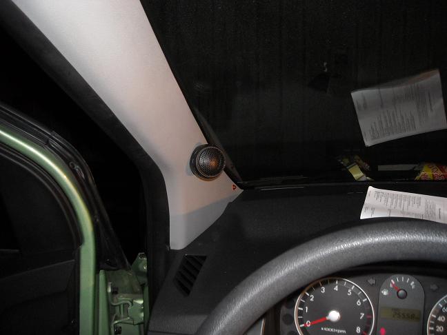

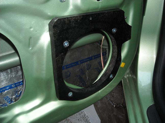

5. Сделали подиум, а он упирается в стекло. Придется дорабатывать.

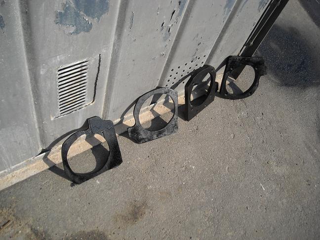

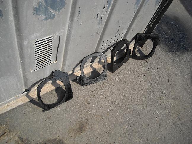

6. Пока подиумы сохнут...

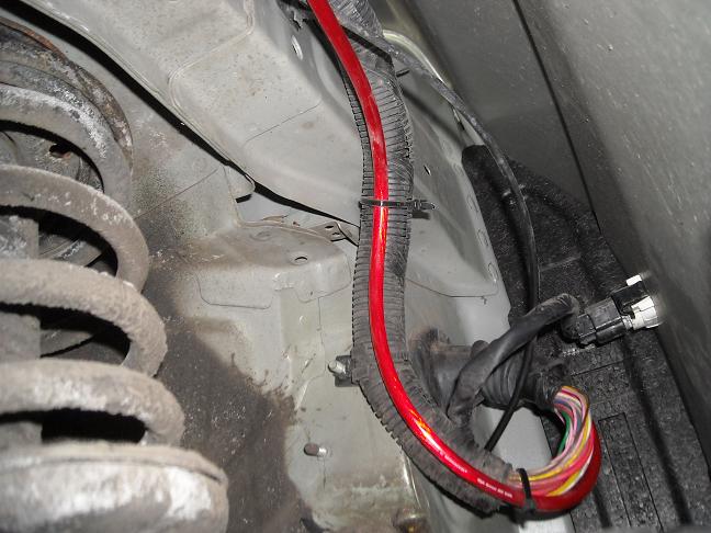

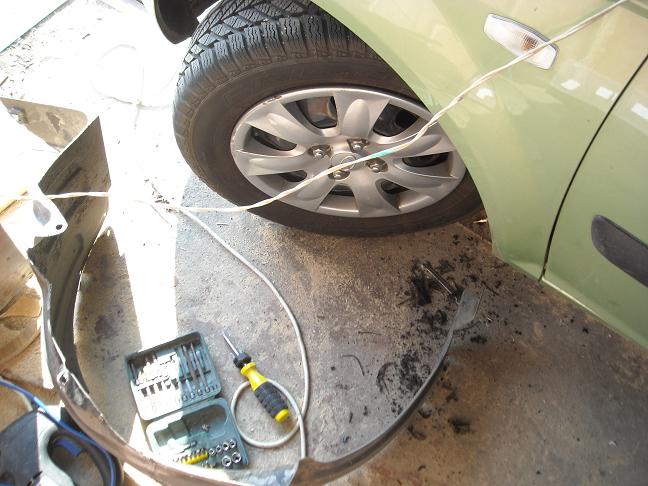

7. ...снимаем подкрылок и тянем силу к усилителю. Заодно вытрушиваем 3 кг грязюки.
8. Крепим силу чем чаще, тем лучше.

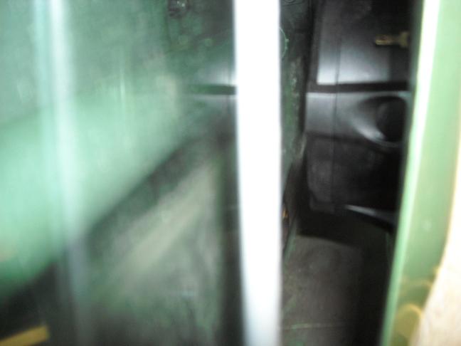

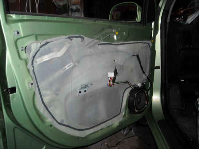

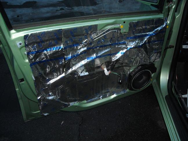

9. Шумим двери. Ставим половинку подиума. Примеряем карту, она не садится на место. Снова дорабатываем подиум.
10. Первая половинка подиума крепится к филенке четырьмя потайными финтами М6 с самоконтрящимися гайками. Вторая на краске шурупами, которые проходят через динамик,две половинки подиума и металл филенки.
11. Проводка проложена, можно закатать виброй...

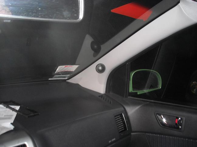

13. Левый ВЧ.
14. Правый ВЧ.

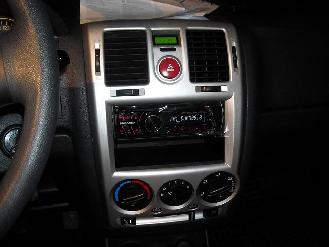

15. Магнитолка на своем месте...

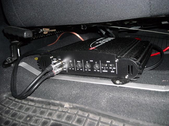

16. ...как и усилитель. К которому сохранился хороший доступ. Если салон выполнен с имитацией алюминия, то планка усилителя - оригинал.

17. Сзади усилителя пришлось выгнуть "постаментик" из алюминиевой полосы. Дело в том, что как раз под ним выходят воздуховоды для ног задних пассажиров. ПС: проводка была уложена позже...

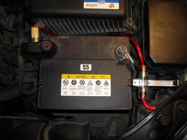

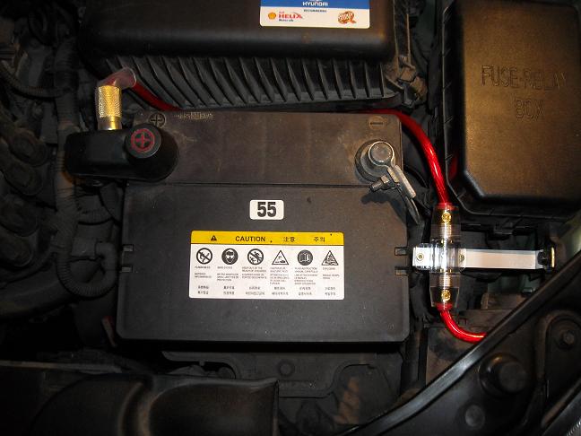

18. Главный предохранитель на своем месте.
Весь инсталл занял чуть-чуть больше дня.
ПС: кроссоверы спрятаны в недрах кик-панелей.

А вото с установленной картой? пространство между картой и динамиком не заполнялось?

А не стремно было оставлять провод питания в столь агрессивном месте (над колесом, если я правильно понял)?
А что стремного? у меня там же только под подкрылком,а тут его нет походу.
Тест проходил внезапный - дтп, в переднее левое колесо.
Вывод: проводка не пострадала

Сообщение от woolfer Посмотреть сообщение
Че ему стремно должно быть? Он крепко держится. Там же еще подкрылок...провод находится над подкрылком. Теоретически на него даже грязь попасть не должна.

Он там практически плотно прилягает. Если зазора сантиметр есть, то и хорошо...но диффузор о карту не бьется. Внешне карта выглядит как стоковая. Не резаная, не ковыряная.

можно было не полениться этот кусочек засунуть в гофру - подкапотное а особенно подкрыльное пространство самые неблагоприятные в плане агрессивной среды.

1. Чтоб достать до данного уся в данной машине со второго ряда сидений нужен размер обуви 56.
2. Если бы устанавливался другой (большой) усь, то, возможно, было бы выбрано другое место/сделана защита.
3. Читаем строчку сделать все максимально быстро. Естественно можно было сделать с подиумной установкой, фальшпанелью и выездными салазками. Машина учавствовать в соревнованиях не будет. По этому от скрытого феншуя можно отказаться...
