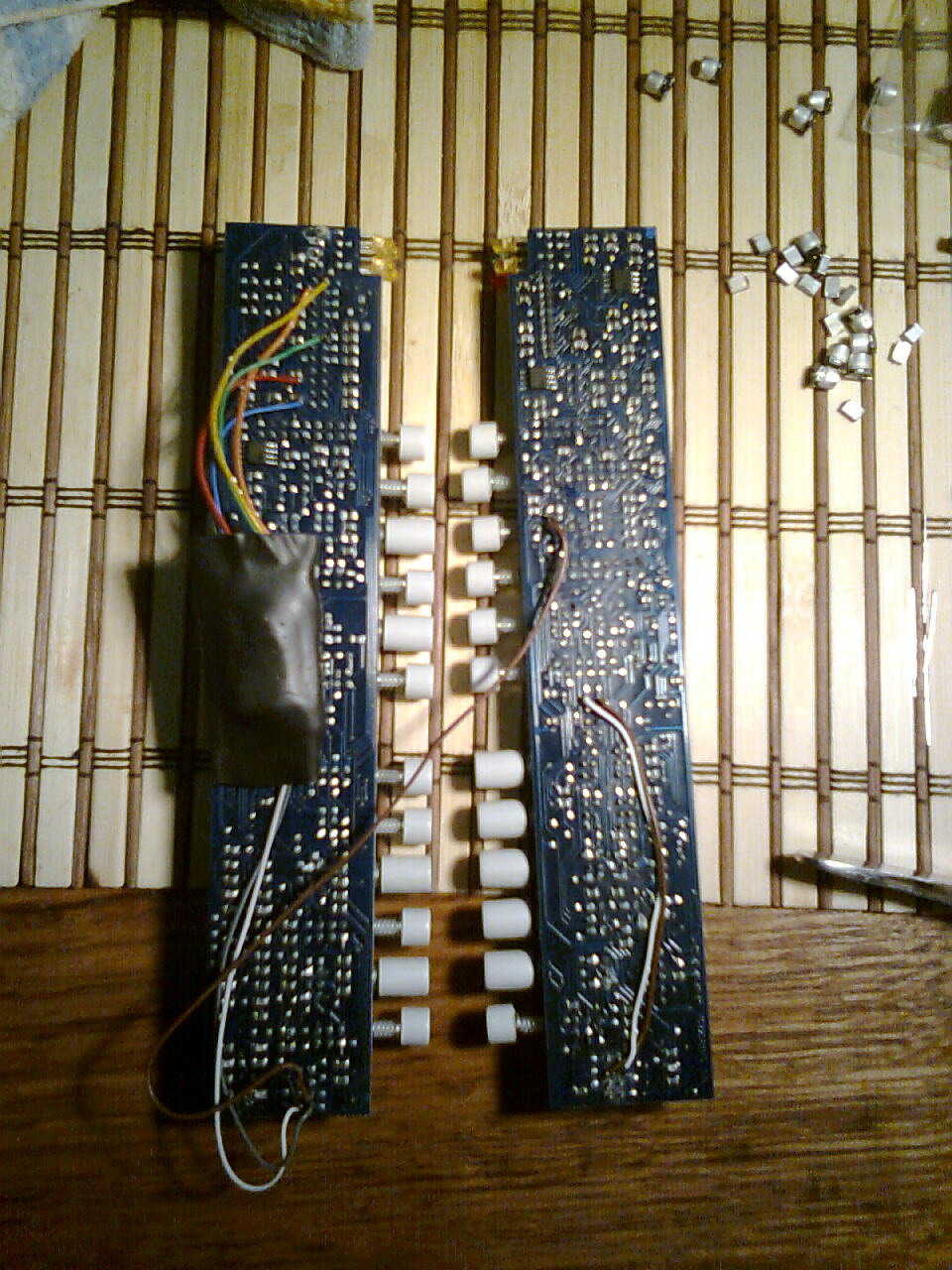

Каналы группы А сделать прямыми очень просто: убрать из цепи сигнала все фильтры и подключить усилители мощности к входному блоку можно двумя перемычками.
Каналы группы В сделать прямыми намного сложнее: они спрятаны в глубине входной платы и не имеют простых выходов к усилителям. Но, немного покопавшись в плате входов, я нашёл сигналы входного блока, и небольшое хирургическое вмешательство выпрямило и эти два канала усилителя.

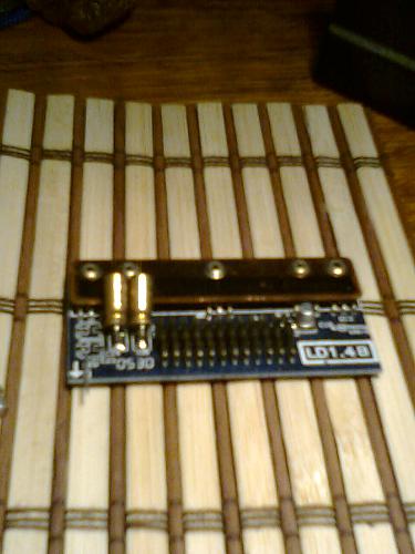

А каналы группы C пришлось выпрямлять вручную: входов нет совсем. и я сделал небольшую плату на хорошем операционнике NE5532, которая обеспечила развязку входа и нужное усиление. Конденсаторов в цепи сигнала нет, качество звука не пострадало.

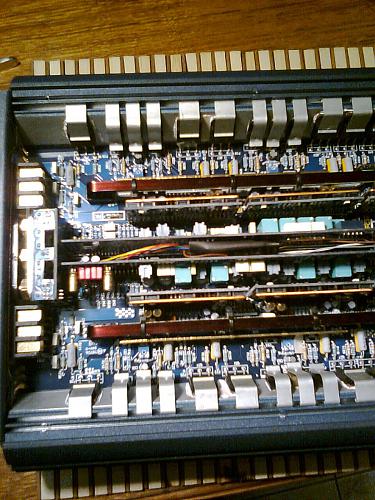

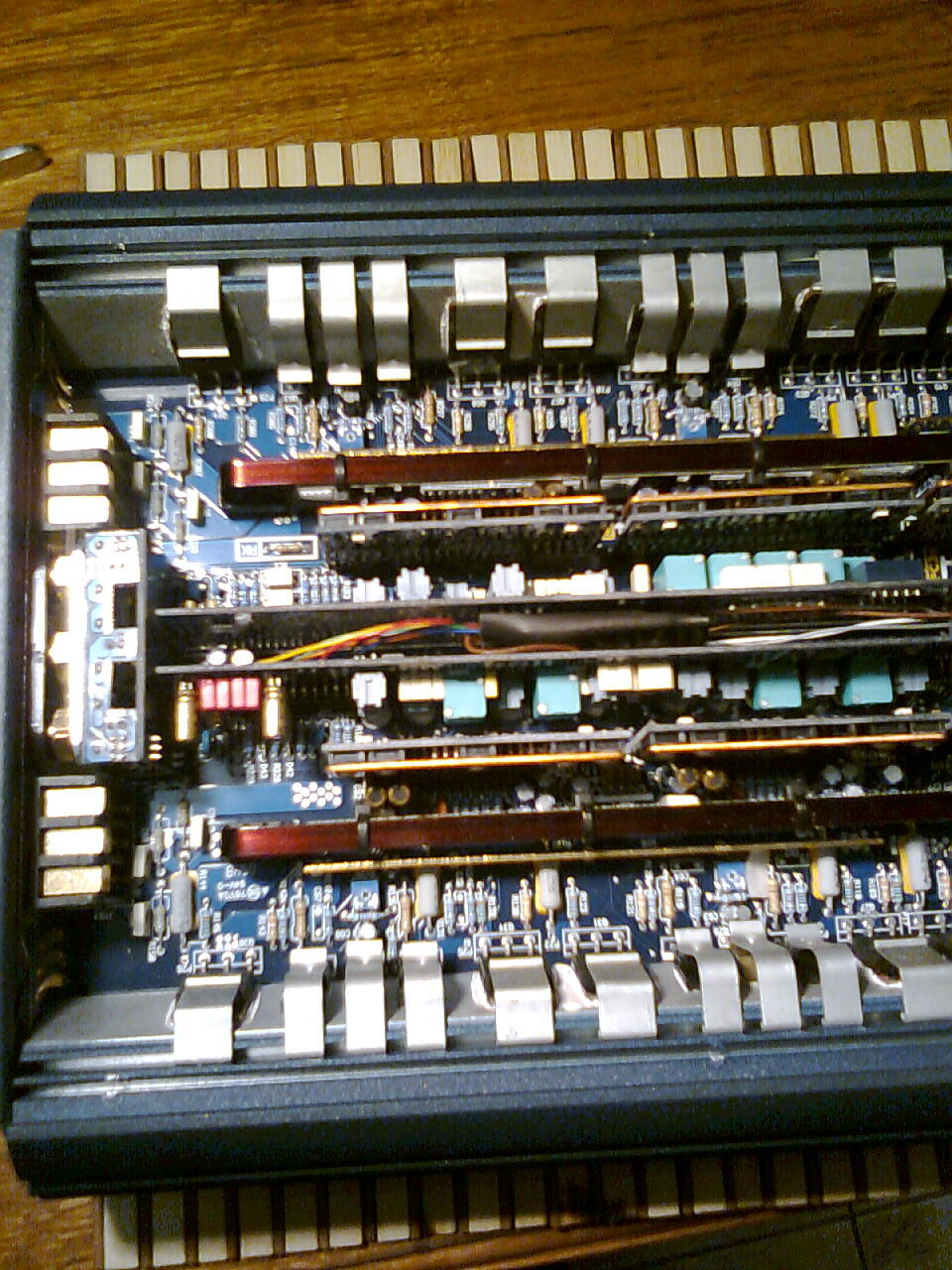

Вот фото получившегося директа:
Платы входов с моим блоком отдельно (сбоку неаудиофильские конденсаторы)

Платы входов на усилителе

Название: Добавочная плата.jpg

В итоге усилитель с минимальными изменениями получил шесть прямых каналов усиления, сохранены родные регулировки чувствительности всех шести каналов, а также ступенчатые регуляторы усиления каналов А и В. В цепи сигнала убраны метра два дорожек из платы входов к дополнительным модулям и обратно. Звук отличный.
