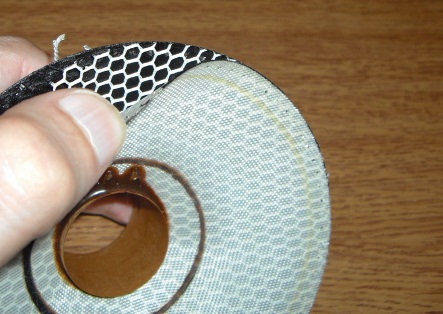

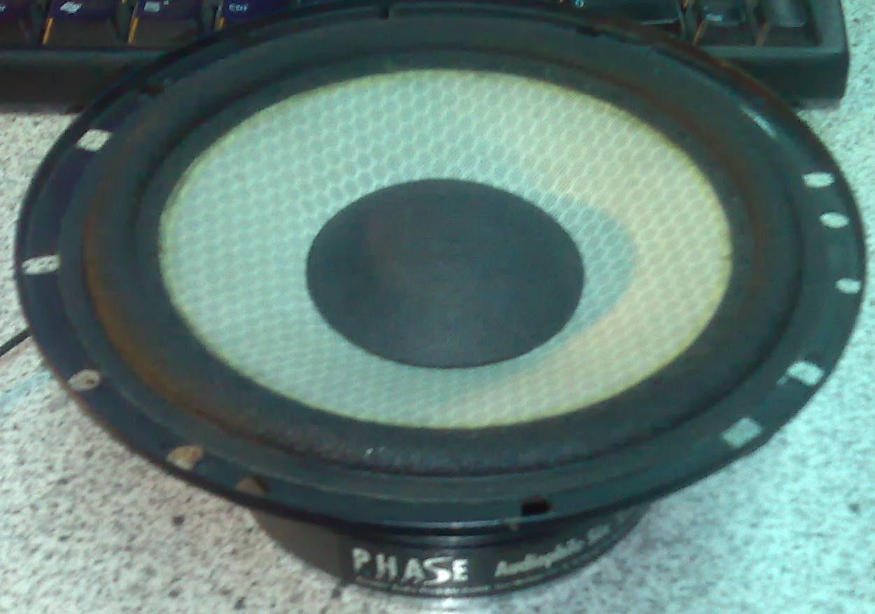

не померял, к сожалению чуть позже обнаружил, что оборвано 50% подвеса пока в ремонте, просил поставить W подвес из тряпки с пропиткой, если получится.
vertual вне форума   Ответить с цитированием Вверх
Старый 21.08.2010, 17:59   #17
vertual
Аватар для vertual
Регистрация: 30.10.2008
Возраст: 52
Сообщений: 73
Репутация: 13
затянулся ремонт, да и сделали халтуру. Так что пришлось все делать самому, по самой полной программе, разве что катушки не перематывал. Подвесы заказал из Казани. Сам подвес из ткани и пропитан каким-то составом, который сохраняет постоянную жесткость при температуре от -40 до +130.
Оригинальный резиновый подвес по сравнению с ним как пластмасса.
начиная с 18ой страницы можно почитать как развивался процесс ремонта.
втч диффузор динамика в разобраном состоянии.
http://www.audioportal.su/showthread...=14182&page=18
на 19ой странице замеры.
в целом идея такого диффузора очень хорошая, реализация динамика - гавно!
заглушив резонансы до уровня мешка с песком, всеже сохранили приемлимую легкость подвижки.
за 2 года проседание обоих центрирующих шайб, разрыв обоих подвесов, отклеивание магнита, перекос корзины. катушка 2х слойная, но второй слой намотан не на всю длину.

Они что же, вместо тормозов работали? Что в такой состояний за 2года.
Aleks вне форума   Ответить с цитированием Вверх
Старый 21.08.2010, 20:53   #19
Каток
Аватар для Каток
Регистрация: 16.03.2009
Сообщений: 2,301
Вы сказали Спасибо: 306
Репутация: 1023
Сообщение от Aleks Посмотреть сообщение
+1!
Имел в эксплуатации почти три года Phase Linear Audiophile W6.5 - и продал почти как новыми. (От тех, что на фото выше отличались нанесенным логотипом PhaseLinear на колпачке. Корзину, правда тут не видно, но магнит такой же). Отличные миды в трёшку. Работали в поканалке на большую дверь купешки при Qts =0.55, и работали отлично.
До сих пор вспоминаю с грустью, зря продал, дурень...
Поправьте меня, если ошибаюсь, но по-моему Audiophile Six - это реинкарнация Phase Linear Audiophile W6.5, выпущенная уже после банкротства и смены владельца Phase Linear. Очевидно, этим можно объяснить такие различия в живучести....
