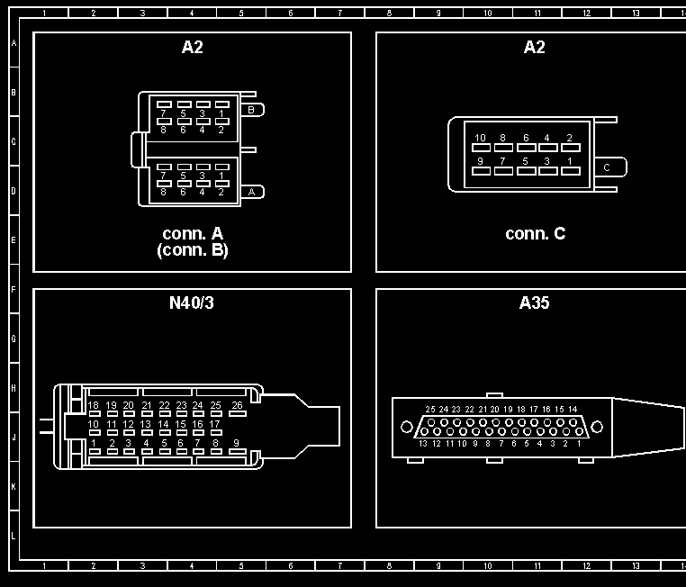

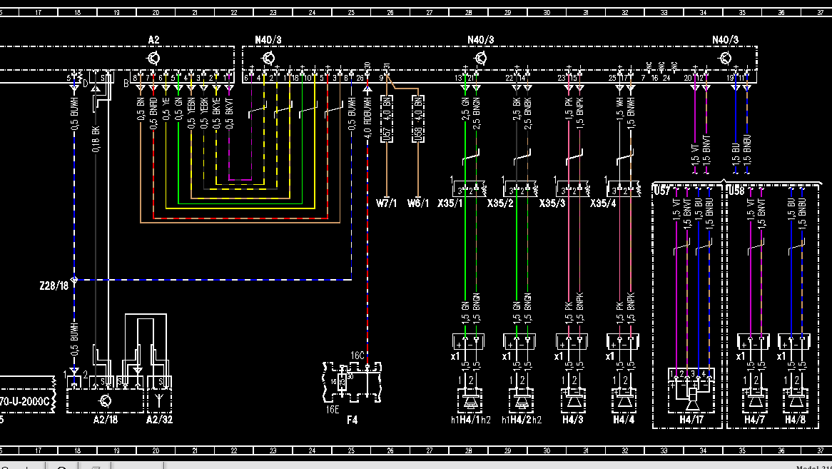

По мерсу есть все схемы.
Ловите управляется обычным ремоутом.
На родном мерсовском разёме вычлени нужные провода припаяй рца и всё.

Спасибо за схемы, товарищи, но они не совпадают с тем что установлено в авто.
Есть возможность узнать точные схемы по ВИН-коду ?

Старый 11.02.2014, 10:42   #10
profd
Аватар для profd
Регистрация: 03.11.2010
Сообщений: 539
Репутация: 112
По умолчанию Re: Как подключить усилитель без линеек в нем?
Вин в личьку кинь вечером посмотрю по Wis .
