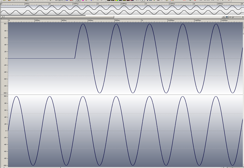

Може ми і попали в фазу, тільки період не той?

А що стосовно перетриманої всьої правої сторони?

Та ше немає остаточних цифр для аналізу...

Ну короч все просто наскільки я зрозумів стик вч нч треба шукати в районі того що показує лінійка.
У тебя есть микрофон. Линейка для тех кто не может померять микрофоном. Имея микрофон можно измерить импульсный отклик. И задержками свести нч/вч так, чтобы импульс от обоих динамиков совпал. В момент совпадения импульсов происходит резонанс, это значит что амплитуда сигнала будет максимальной.

Мікрофонто в мене є, а все що ти сказав нижче я без поняття як це робиться. Навчи
Не смогу я объяснить на форуме - это нужно показывать.
Ладно, по линейке для твоих динамиков между нч/вч после выравнивания расстояния нужно добавить миду +15см. И спектролабом искать удачную настройку в районе этой задержки.
Теперь про лево/право. Когда ты между мидами устанавливаешь одинаковое расстояние то Ц.О. получается перед тобой ( салоне авто это ЛЦ). Это значит что положение ЦО в центре торпедо ты уже проскочил. Значит разница в задержках не должна превышать разницу в расстоянии.

А чому 15см а не 3см ? Згідно твоєї методики має бути 3.
Метода для 3-х полоски. Статистики по 2-х полоскам небыло. Тогда я не учел разницу между инертностью мида и сч. Т.е. собственные свойства динамика играют бОльшую роль чем частота раздела.

Ок дякую. Но треба би тоді в темі твоій поправити.

Став 0 на правий мід а далі на слух....сфазовуєш і не парся...
Головне хороший моно запис мати....

Володимир, зроби по-Арту настройку і зробимо по-Сові... Зроби і свою настройку.
Проаналізуєш вухом своїм і зрозумієш що тобі подобається...
Зі: згадай як зв'язався саб з мідами... Який точний і панчевий зробивсЯ при порізці 80 гц 2 порядок... Якою методою (лінійкою) настройки ти добився хотя б такого результату?

Стосовно саба то лінійка рулить, я просто його перетянув,бо по лінійці саб виставляється: реальний розмір +40 см для десятки а в нас вийшло + 30. Такщо можна вважати що тут лінійка рулить. Я саб приблизно міряв, поміряв би точніше і може би попав.
Читав ще Куряку - там також все до того що маєбути в районі лінійки.
Я так розумію що програма не показує чи правильни період хвилі обраний.
Треба освоїти метод Куряки - там по імпульсному відклику налаштовується затримка.
