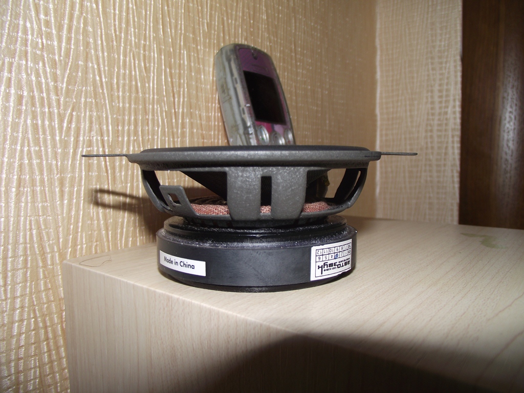

Эпопея продолжается, теперь со сменой компонентов. Поскольку от моего бывшего мидбаса так и не смог добиться искомого, начал подыскивать ему замену с условием - избежать больших финансовых затрат (фавориты, среди мидбасов с крепкими ценниками, я для себя давно определил, но пока увы "маемо те що маемо") После прослушивания нескольких вариантов остановился на Challenger TAS 6, точнее на коаксиальной версии этого динамика TAS 620. Правда, пришлось из коаксиала делать мидбас. Колпачок клеить не стал ( не нашел, да и не искал сильно) для меня проще токарю "пулю" заказать, и выглядит прикольнее Да, и большое спасибо Вячеславу Леонидовичу Резникову за предоставленный эскиз фазовыравнивающего тела для этого динамика.
Немного фото того, что получилось.
Не сильно понравился пружинный клемник
Поменял на латунный с гайкой.
Добавлено через 11 часов 58 минут
Вот эскиз фазовыравнивающего тела для TAS 6.
Вот полный чертёж
Может кому пригодится
