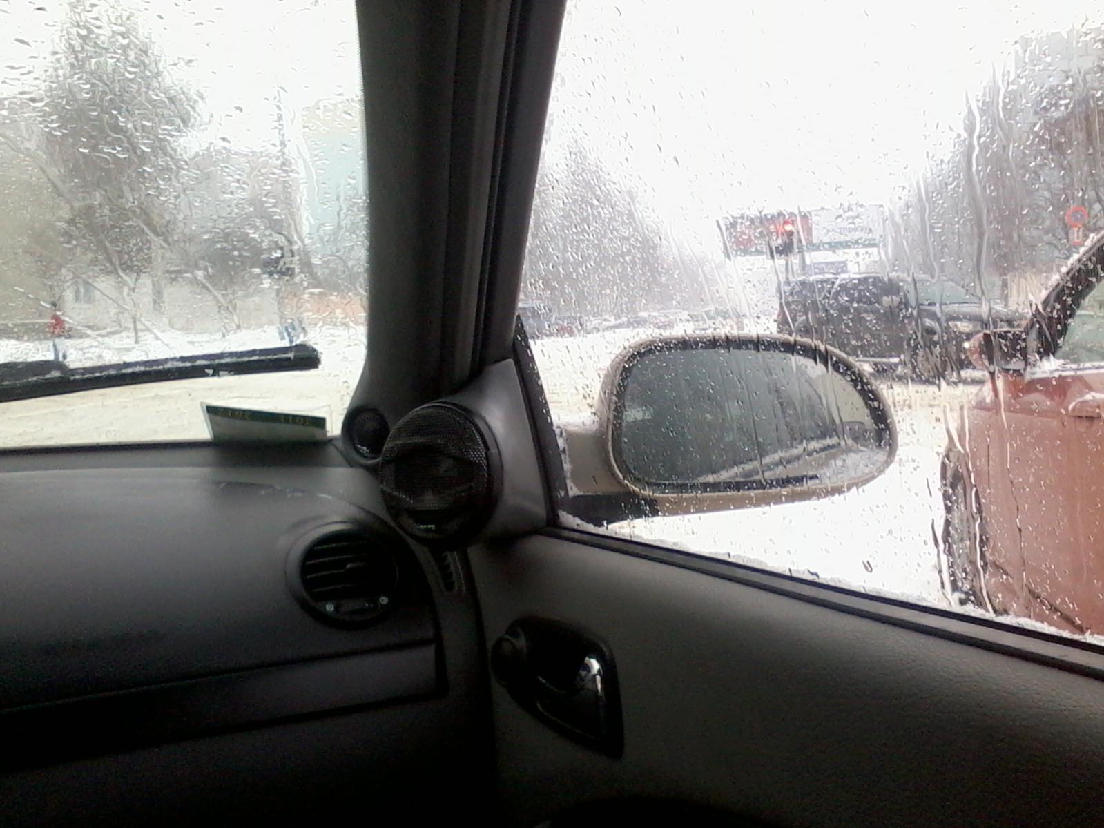

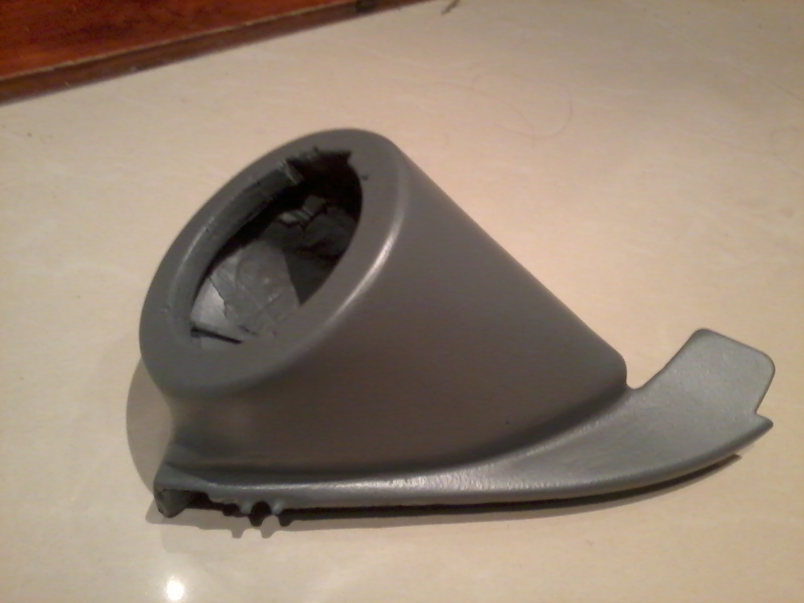

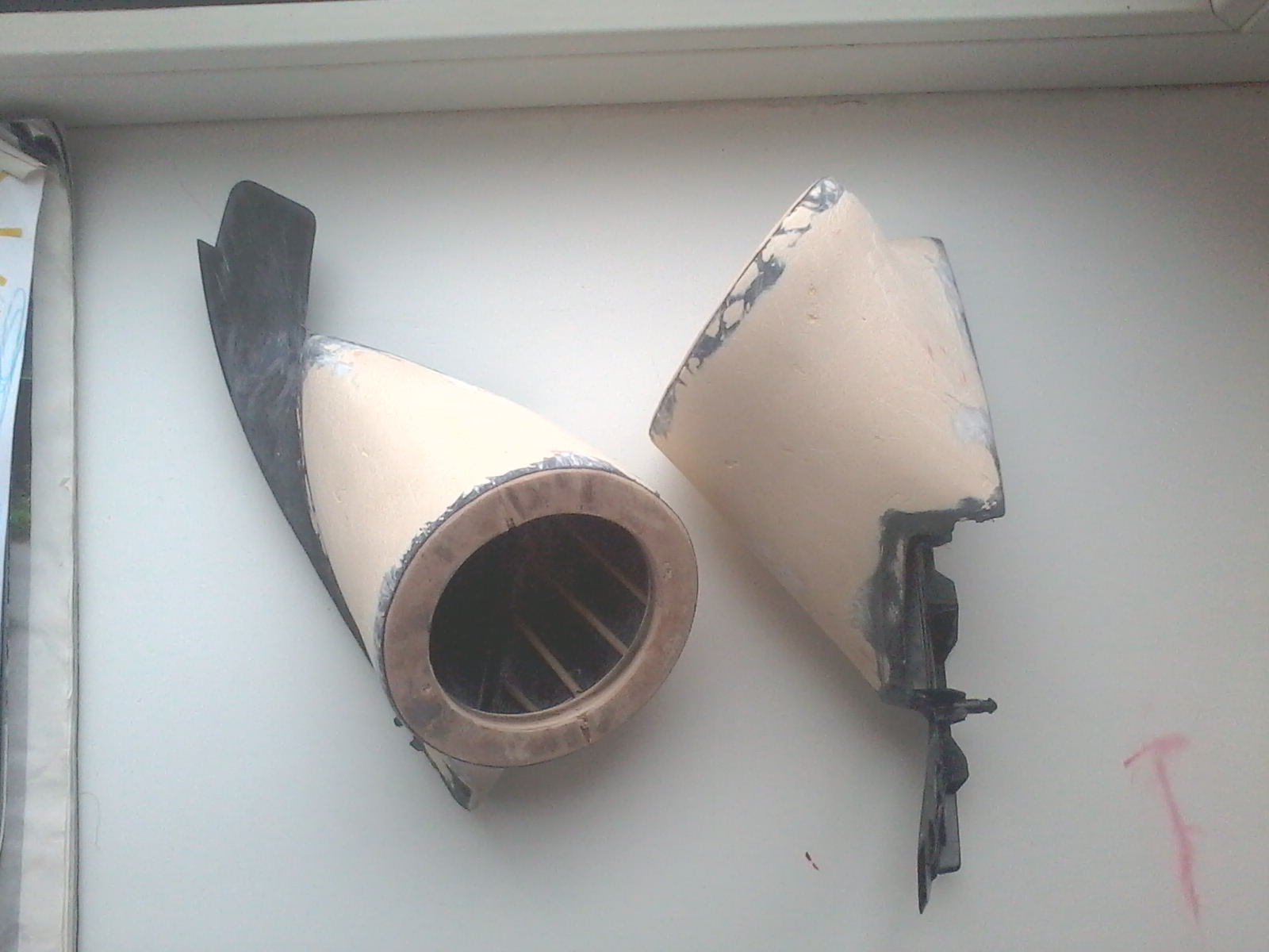

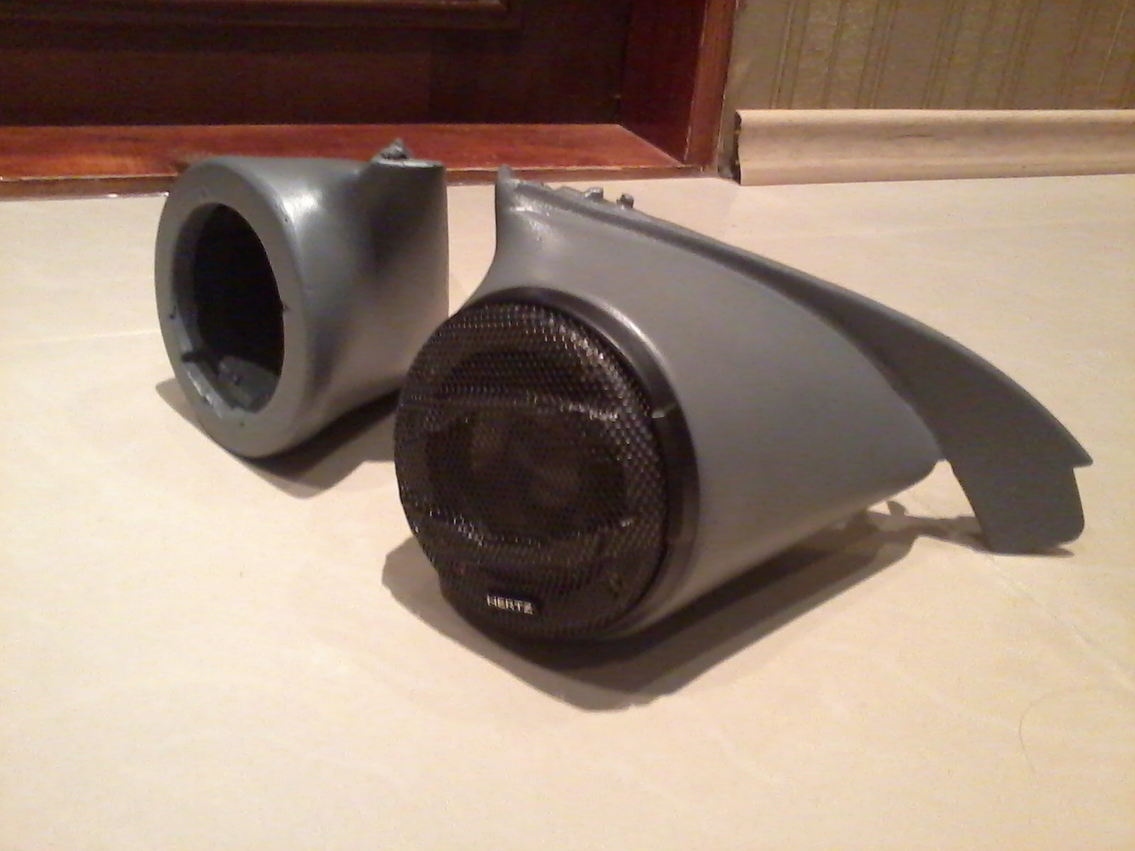

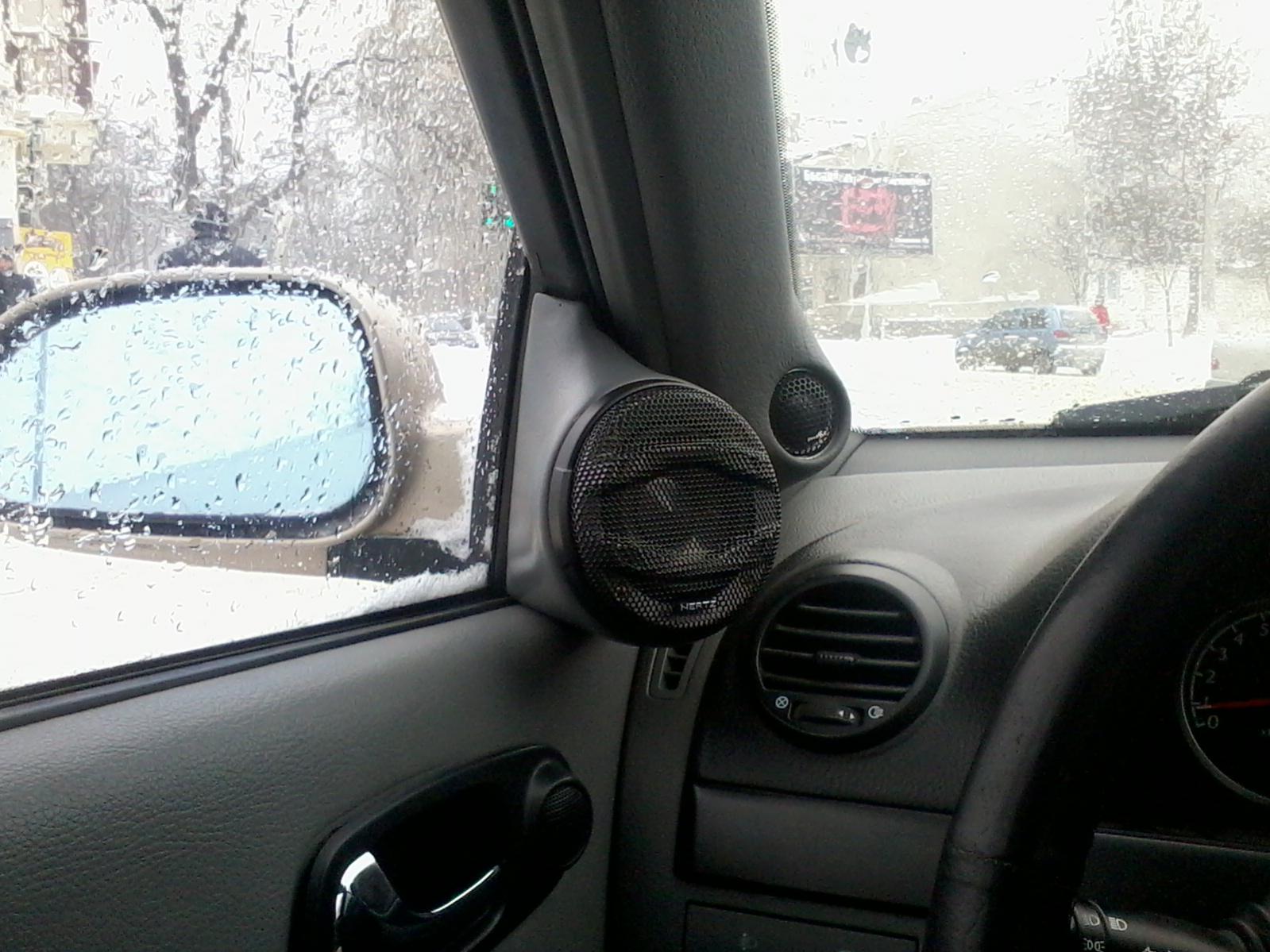

Осталось дождаться хорошей погоды, прикрутить все ништяки и радоваться звукам которых раньше не слышал в машине

у меня вопрос - сводить вы все это чем собрались ?

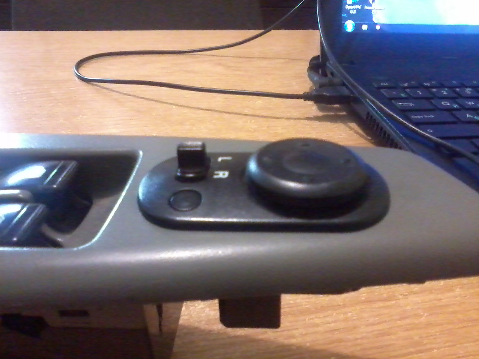

...про управление зеркалами вопрос

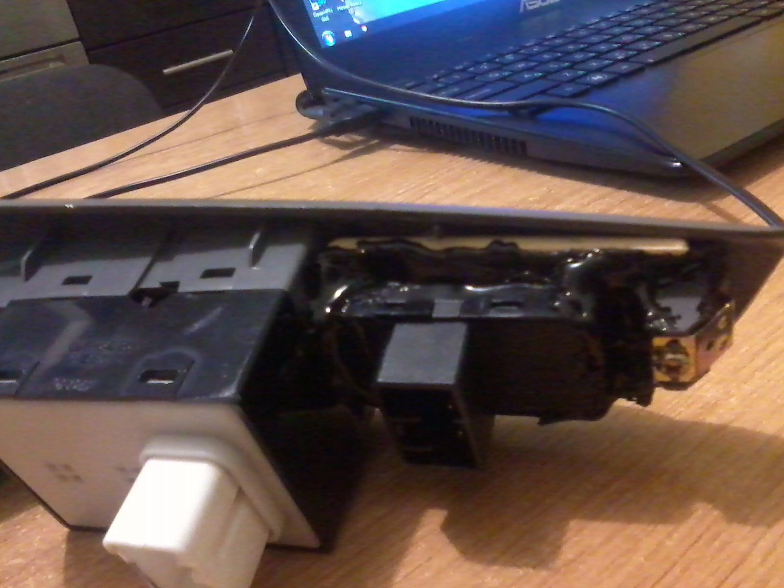

Сообщение от corp Посмотреть сообщение
кстати, по-настоящему правильные лачетиводы не делают дополнительных отверстий, не курочат разъемы а с помощью терпения и той самой матери заводят в двери по 4 провода ПВС сечением 2,5кв.мм каждый

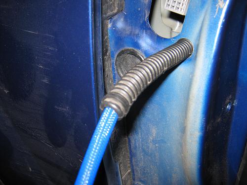

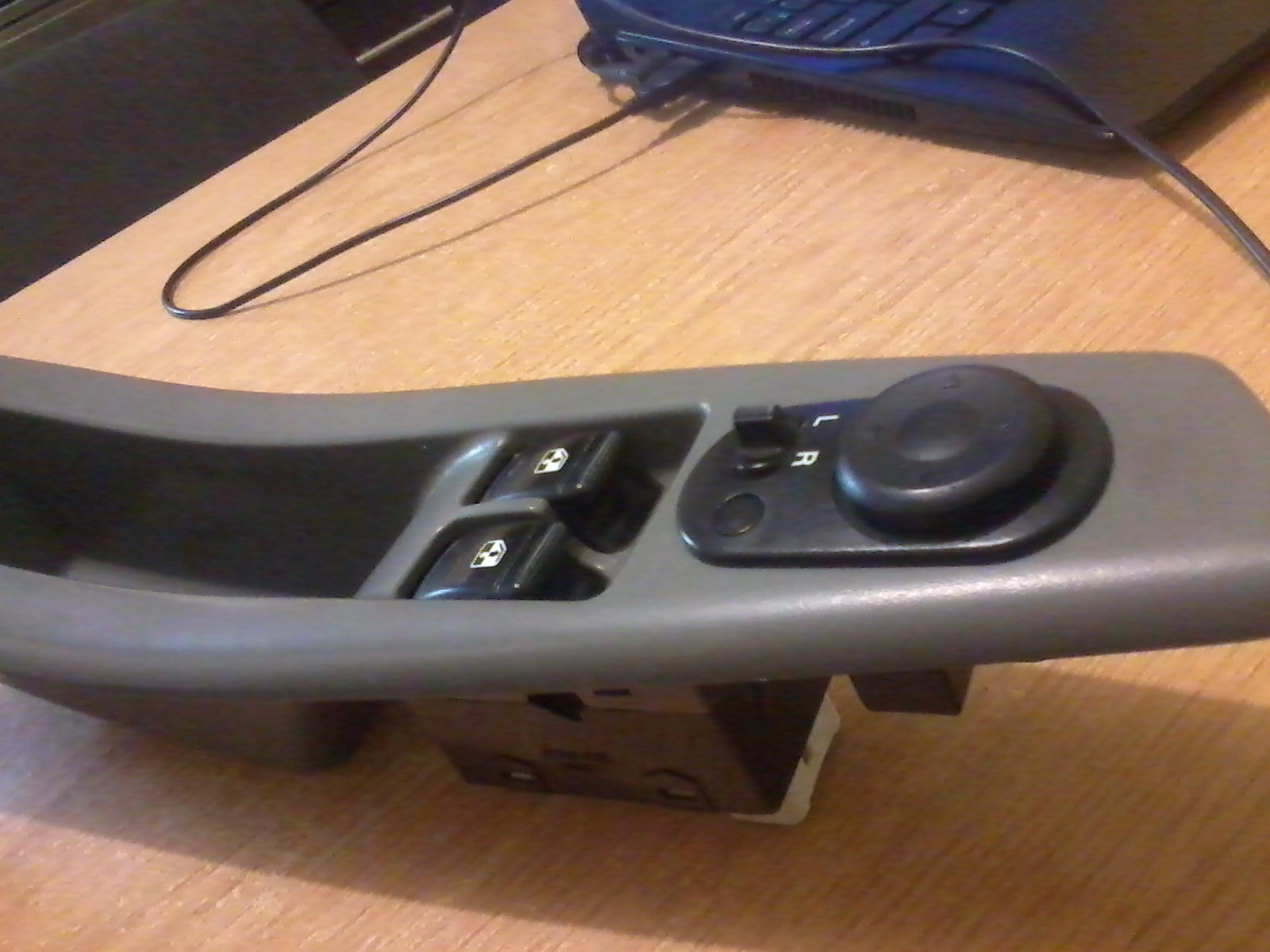

Управление зеркалами перенёс к управлению стеклоподъёмниками. Вырезал отверстие и закрепил всё термоклеем. (еще предстоит удлинение проводки )
По проводам в дверь у меня получилось засунуть через родную фишку ПВС 2,5*4 в родной изоляции. Пришлось снимать обе двери, разсверливать фишки... Это кино в стиле Brazzers
Вот об этом я стараюсь пока не думать. Тест был от пары каналов усилителя в паралель с писщами, и срезом около 300 герц. Дальше будет видно...

Сообщение от gryshaev Посмотреть сообщение

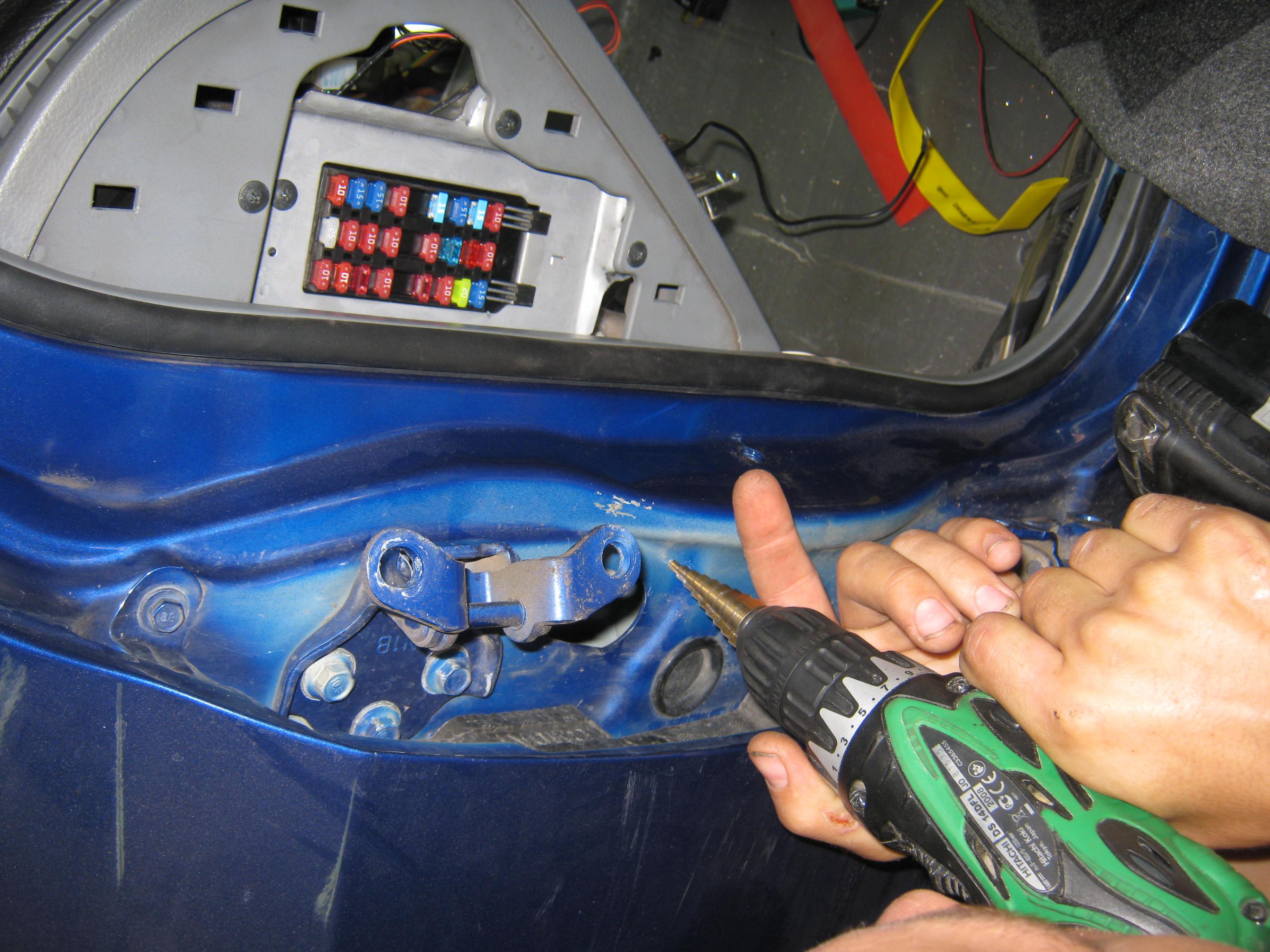

спасибо за фото!!
что касается проводов в двери - поверьте - ничего не снимал, ничего не рассверливал, а используя штатные отверстия и приобретенный за копейки патрубок все завёл. главное было почувствовать - куда проволочную протяжку совать

Цитата что касается проводов в двери - поверьте - ничего не снимал, ничего не рассверливал, а используя штатные отверстия и приобретенный за копейки патрубок все завёл. главное было почувствовать - куда проволочную протяжку совать
На первой машине делал именно так, но когда купил вторую машину, то при переносе инсталляции выяснилось, что через четыре года, изоляция провода в дверях была очень сильно подношена (и не известно на сколько бы ее еще хватило, если бы я не снимал и не переносил систему в другое авто). Поэтому я принял решение в новой машине сверлить отдельные отверстия и пропускать провод через отдельную гофру, так намного надежнее и безопаснее.

Первый раз я именно так и делал Тоже думал, что я самый умный , ребята мучаются со съемом дверей, рассверливании, переходами и гофрами, а я вот так все просто решил, но спустя четыре года показало, кто был прав. Поэтому когда делал второй раз на лачике, то уже дал все по уму и как положено (без попыток быть самым умным ).
Ничего не снимал и не покупал, а протягивал через штатные колодки. И именно в этом случае через четыре года провод в местах прохода через штатные лачетовские колодки имел повреждения изоляции. Больше я так не делаю и никому не советую так делать (скупой платит дважды, а дурной триджы )

да про какие штатные колодки вы всё время твердите?!
повторю еще раз - через штатные ОТВЕРСТИЯ
интересно, во что вы превратили те места в двери куда нацелились своим шуруповертом
зачем????? Там же есть ШТАТНОЕ!!! на вашем первом фото чуть ниже места сверления

Первый раз я делал так и описывал эту ситуацию:
Второй раз я сделал так:
Если ты пишешь об этом отверстии, что на следующем фото заглушено резинкой (а других штатных отверстий на моем авто просто нет: ни на стойке кузова, ни на двери):
то я не использовал штатные отверстия по причине, что если через них завести кабель, то при закрытии и открытии двери кабель будет черезмерно работать на изгиб из-за того, что получается довольно-таки большая петля кабеля из-за большого несовпадения отверстий на сойке и двери в результате чего его при закрывании и открывании сильно начинает "крутить". Поэтому от такой идеи я отказался. Хотел что бы все было по полному феншую и что бы при закрывании и открывании двери кабель как можно меньше работал на изгиб и кручение.
Хотя соглашусь, что лучше использовать штатные отверстия, как предлагаешь ты, чем протягивать кабель через штатную колодку, как я делал в первый раз и как сделал автор этой темы.

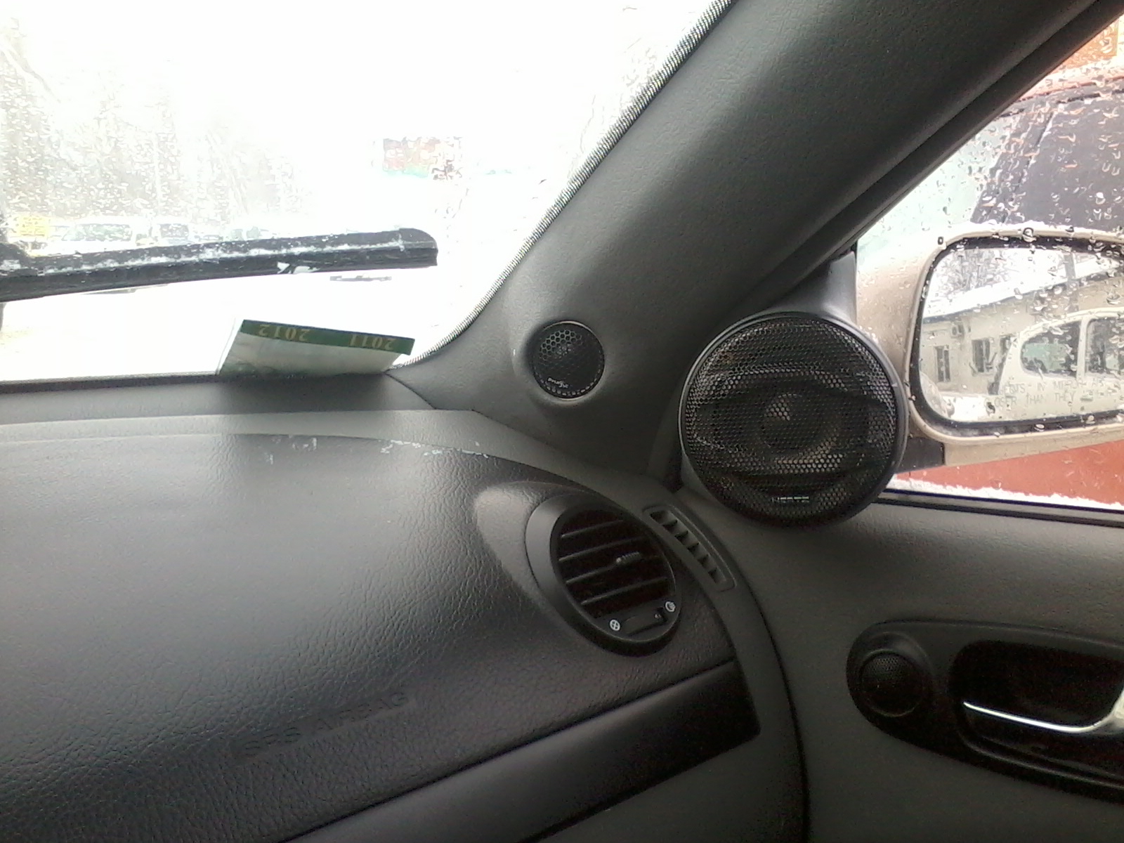

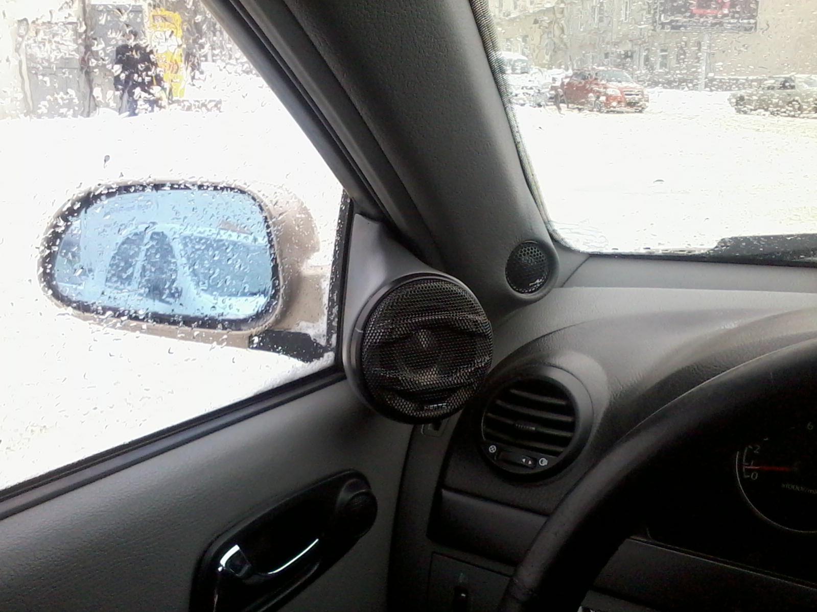

Езжу слушаю металл, лаунж, драм. Очень рад тому что слышу! Акт изготовления того стоил.

Интересно, при таком отвороте левого вч, вы его слышите?
Подиум СЧ прямо просится сраститься с накладной стойки, было бы красивше и объём увеличился бы раза в два. Какой объем получился под СЧ?
В двухполоске было очень хорошо.
Сейчас подумываю о металлических ВЧ установленных несколько иначе.
gryshaev вне форума   Ответить с цитированием Вверх

Может просто попробовать перенаправить эти? Или именно металл спасет отца русской демократии?

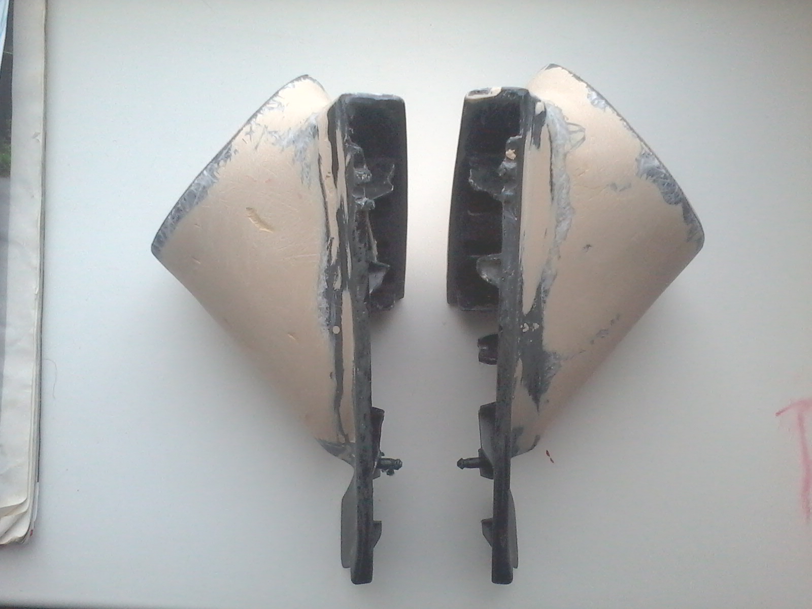

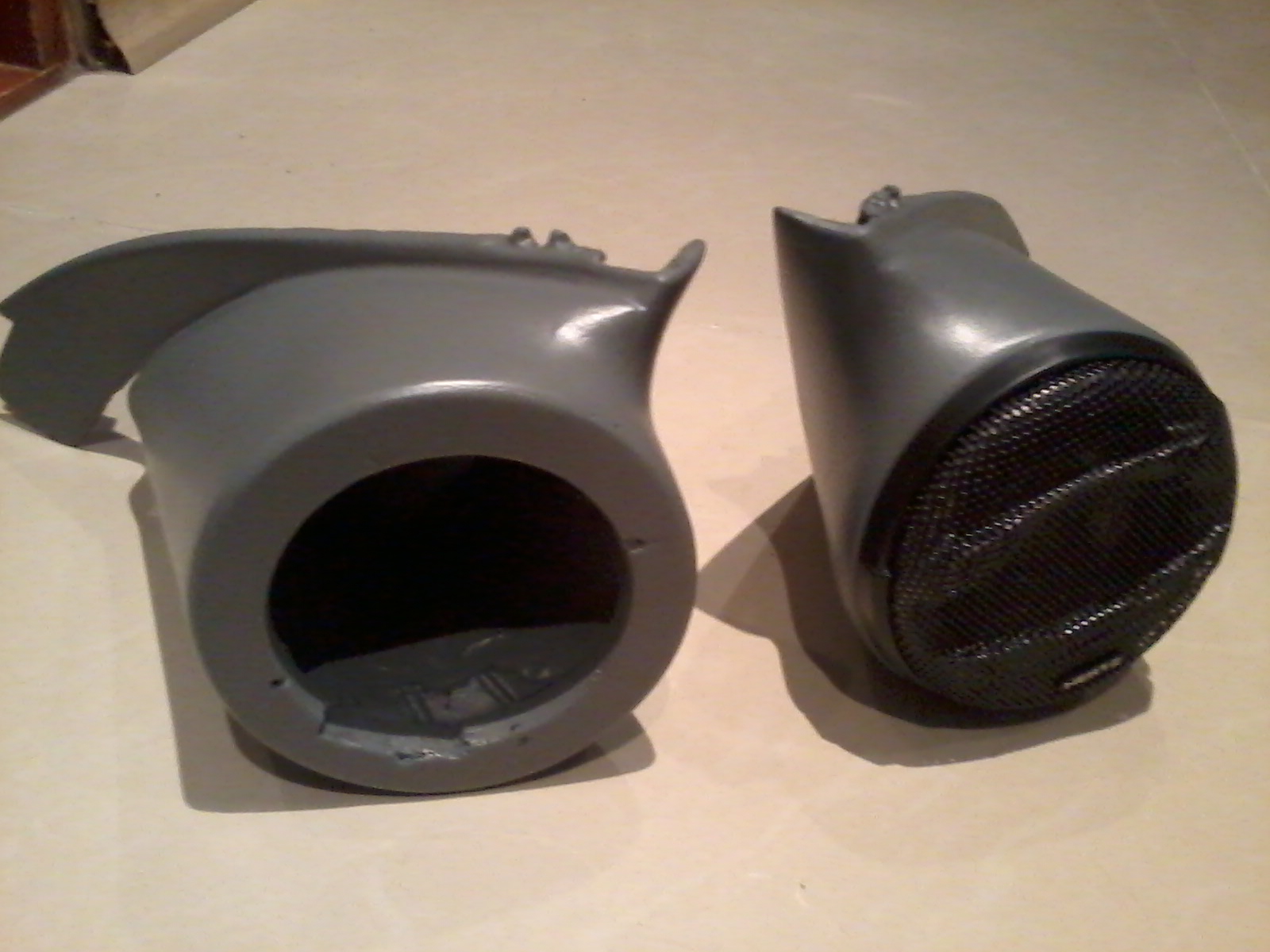

Сообщение от shkrek Посмотреть сообщение
Думал в начале о такой установке СЧ, но пришлось отказаться. Слишком выпячивается конструкция.
Объём получился около 300-400 мл. (мереть после всех манипуляций не хватило сил)
Порезал усилителем снизу от 400 герц, чтоб погромче можно было навалить. Для SQ можно пускать смело от 250 герц, но громко уже будет гадить.
Легких путей не ищу ("нам хлеба не надо, работы давай...")
Последний раз редактировалось gryshaev; 30.01.2014 в 16:36. Причина: Добавлено сообщение
