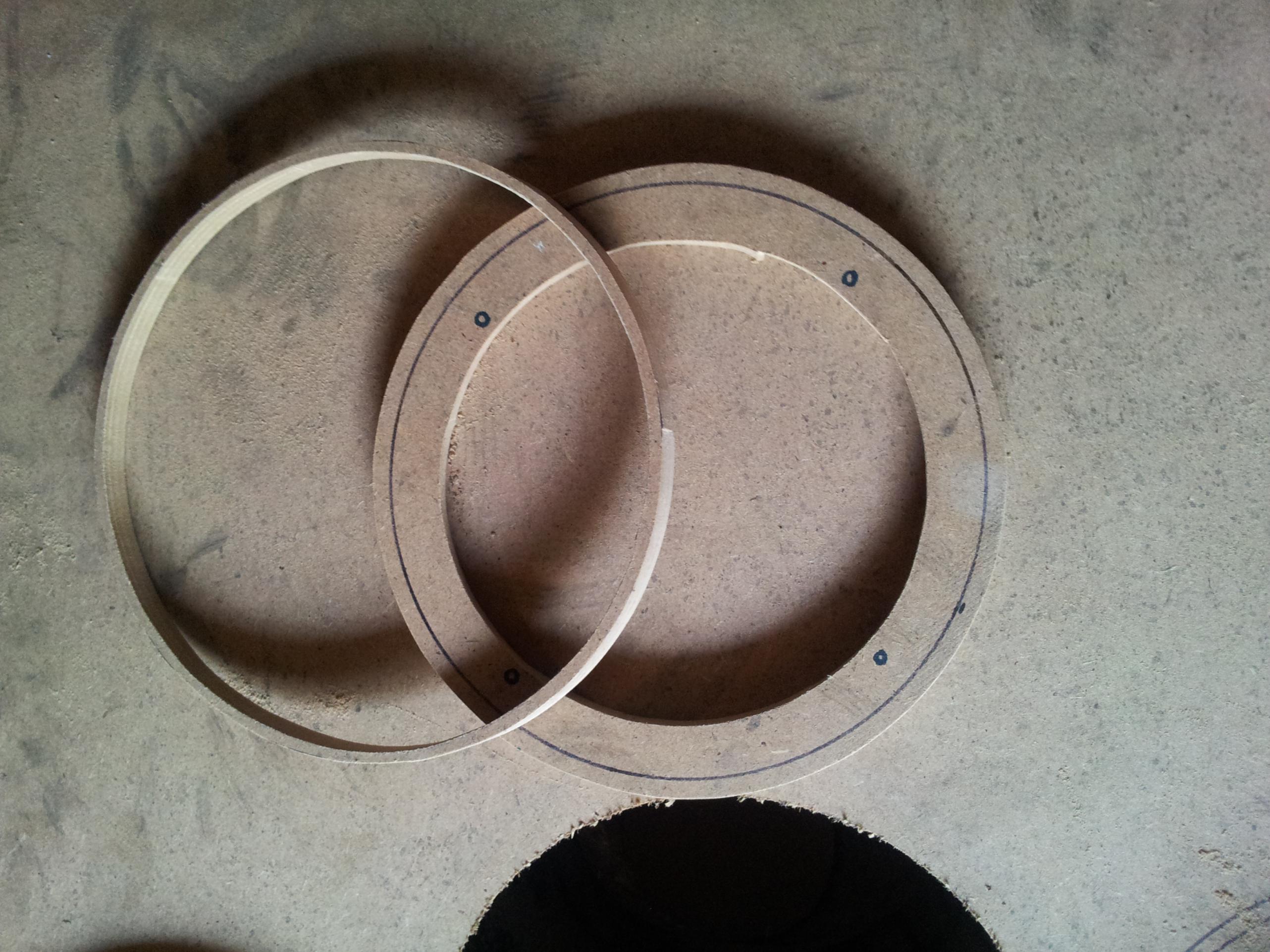

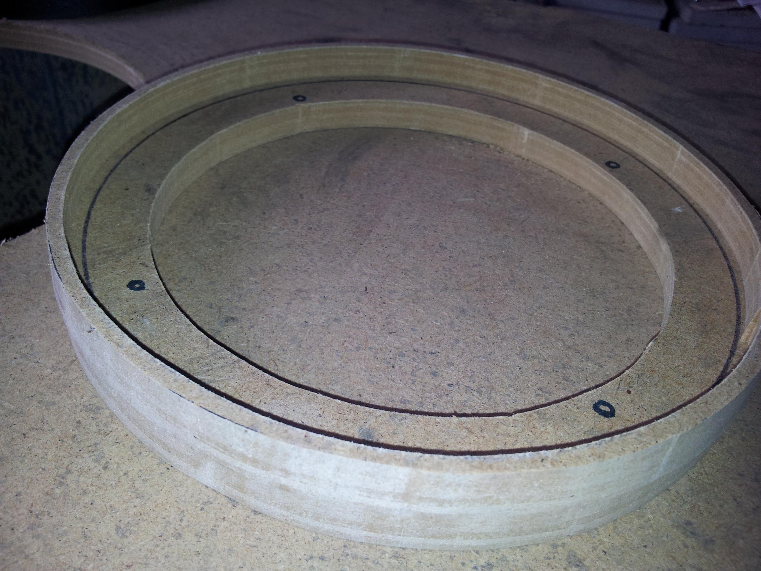

Старый 22.09.2012, 20:07   #53
Hetchserg
Аватар для Hetchserg
Регистрация: 21.11.2009
Сообщений: 525
Вы сказали Спасибо: 24
Репутация: 192
По умолчанию Re: кольца из дерева
Фрезер конечно крутая штука, но вот сегодня лобзом колечки пилил, зацените
Название: 2012-09-22 12.28.07.jpg
ID:	22113   Нажмите на изображение для увеличения
Название: 2012-09-22 12.28.32.jpg
Старый 22.09.2012, 20:19   #54
_kolenval
Аватар для _kolenval
Регистрация: 13.01.2012
Адрес: Симферополь, АРКрым
Сообщений: 1,655
Репутация: 191
вообще бомба!!!

Старый 22.09.2012, 21:43   #55
molinero
Аватар для molinero
Регистрация: 12.11.2009
Адрес: Chernowitz
Возраст: 63
Сообщений: 519
Вы сказали Спасибо: 152
Репутация: 134
Отличная работа, Серега!!! Суперрррреспект!

Старый 23.09.2012, 09:32   #58
Hetchserg
Сообщений: 525
Репутация: 192
Спасибо, но из фанеры фиг так акуратно получается, мдф-чудо, а не материал...
