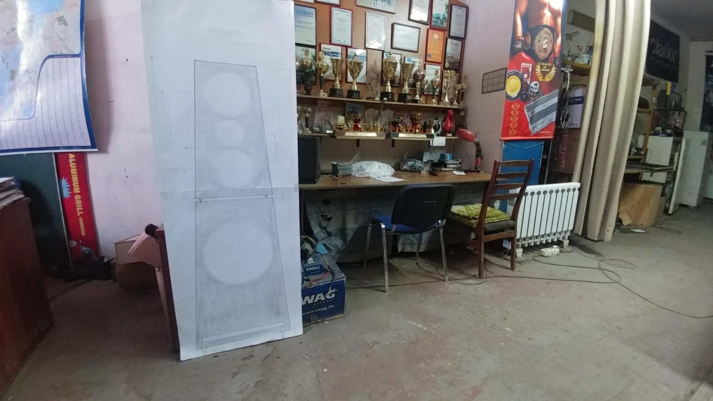

после обсуждений приняли и прорисовали конструкцию акустики в натуральную величину...смотрится солидно, не нарушает основных правил проектирования, предполагает разные варианты: ну. например, после прослушивания в черновом варианте, выяснится, что вполне достаточно одного СЧ....Так укоротим по высоте...несложно сделать, причем не меняя конструкции и идеи...
На чертеже головки обозначены .."пятнами"... примерных размеров, возможно еще уменьшатся в диаметре. Толщина стенок 25-28мм, передней 45-47мм с внутренними распорками для жесткости.. Параллельно отрабатываем технологию финишной отделки...с учетом опыта изготовления 1 -го образца.

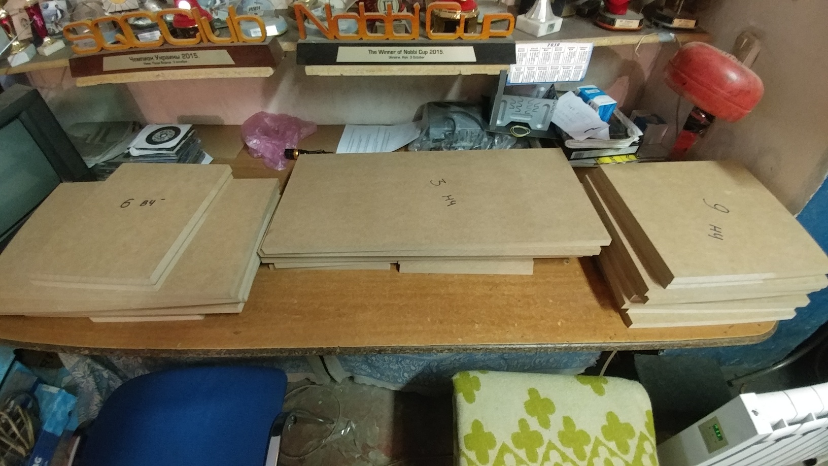

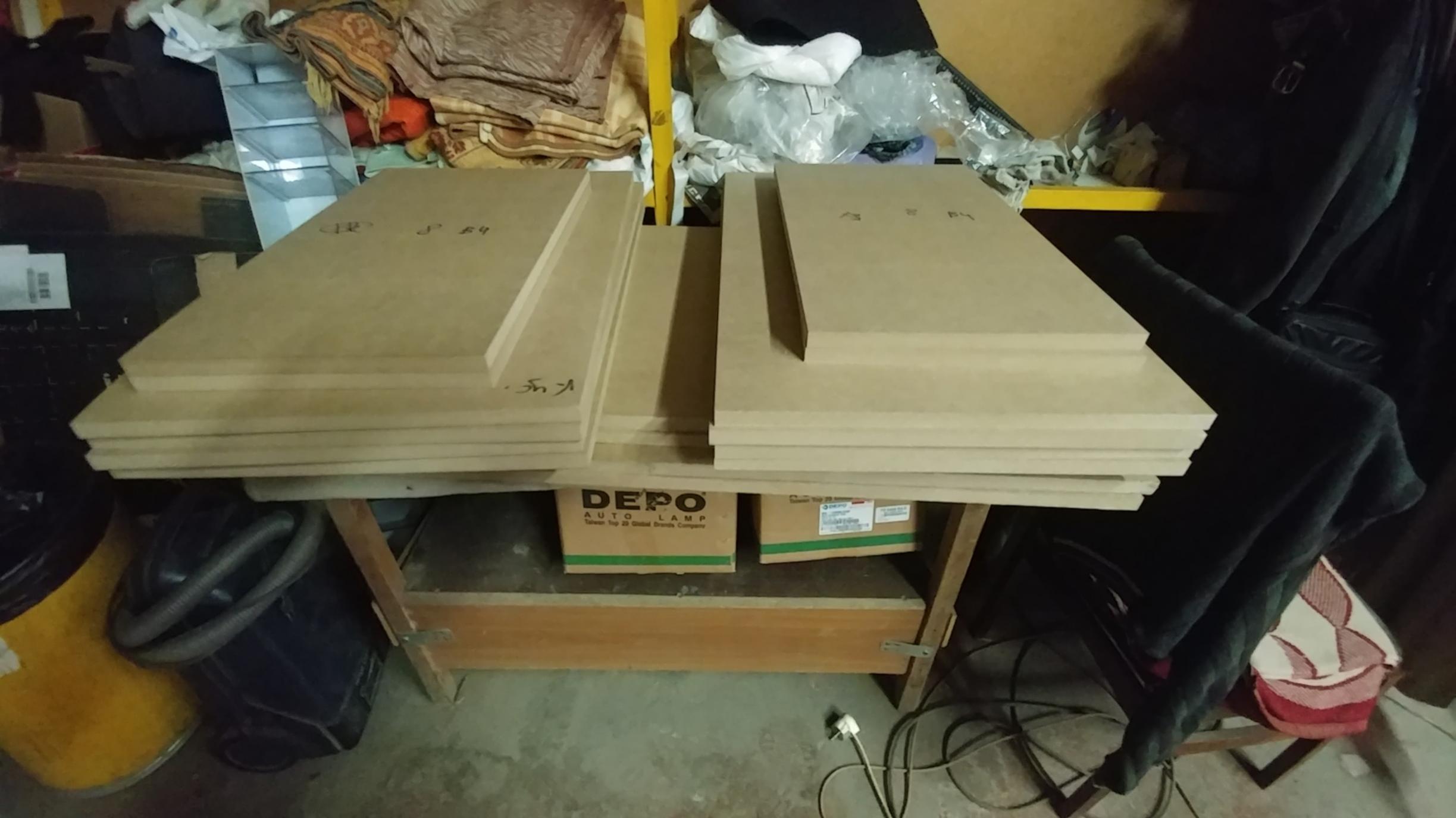

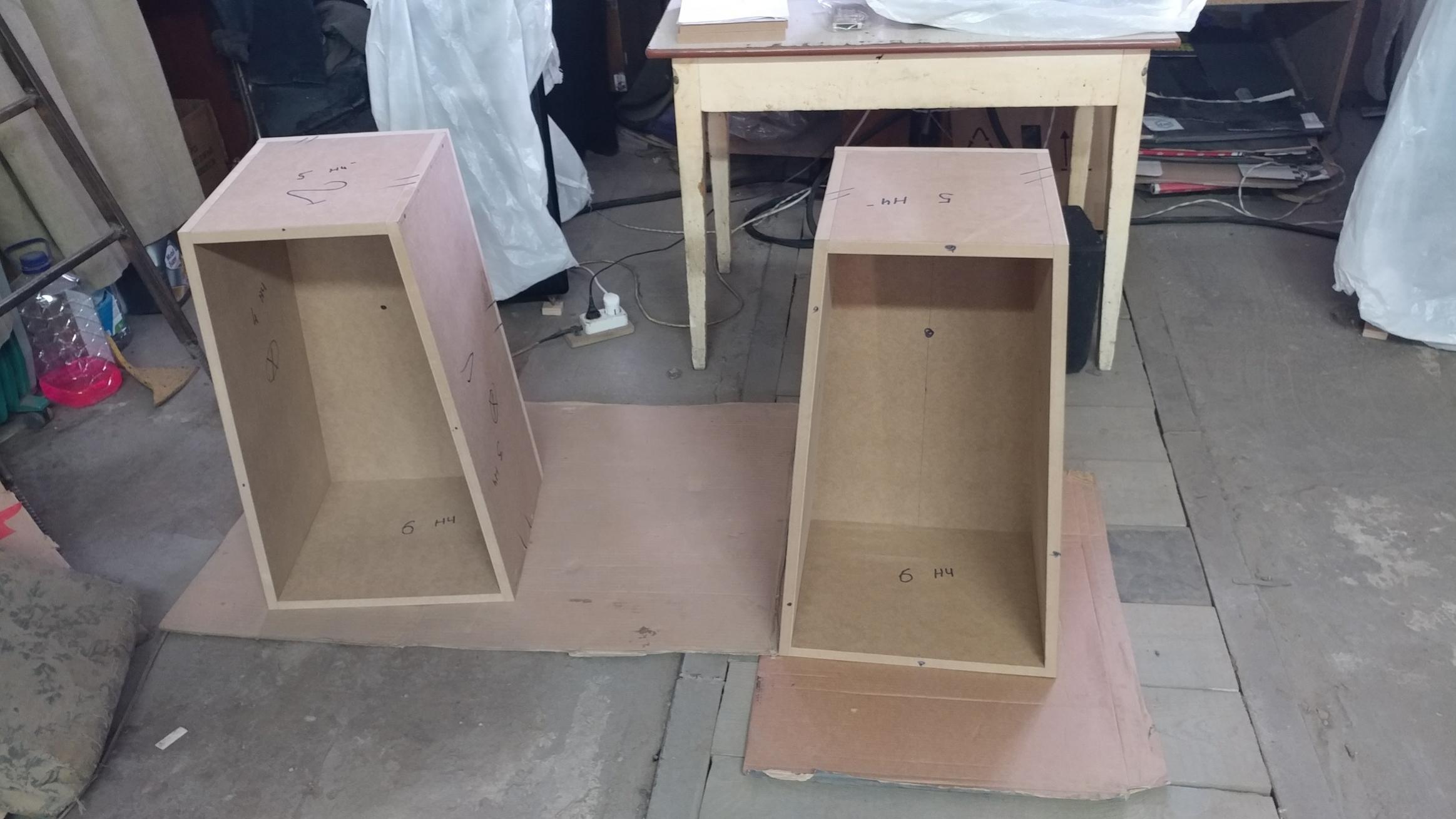

Ну что по нашим чертежам получили раскрой и распил МДФ заготовок для обоих боксов..Проверили по чертежам, вроде все нормально... Итак , заготовки для испытательных обьемов есть, требуемая фурнитура тоже... С понедельника, благословясь, приступаем к сборке..
Предполагаемые обьемы: НЧ боксы по 90л, надеемся, что хватит... СЧ/ ВЧ боксы по примерно 50 л, этого с головой...но уменьшить всегда можно...по результатам тестирования...
ID:	68423   Нажмите на изображение для увеличения

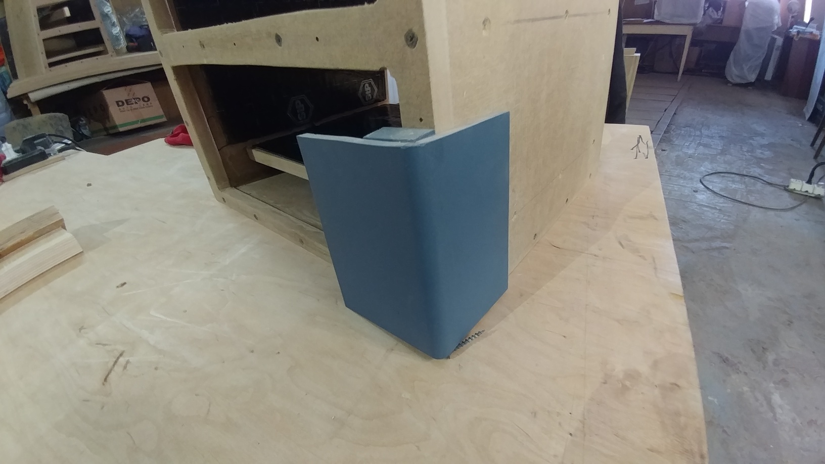

Без фрезеровки ( у нас нет фрезерного станка ) , стык в стык, клей Силва и шурупы...На фото видно Это намного крепче и надежней...хотя и несколько более трудоемко

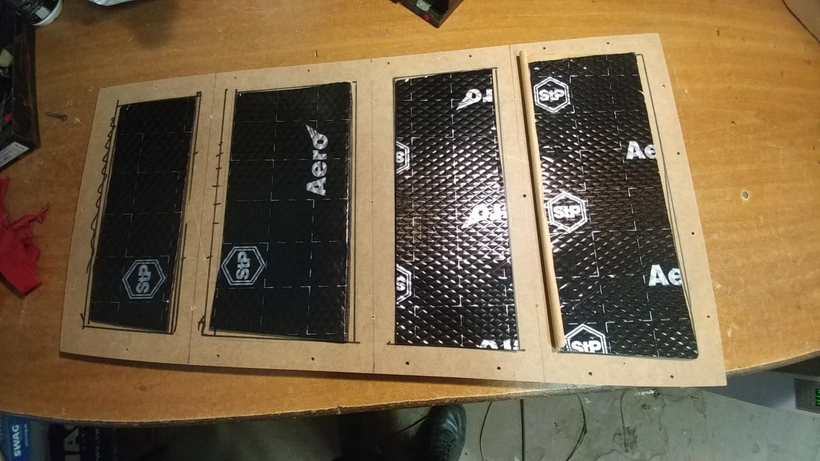

Выпилили и отшлифовали отверстия фазоинверторные...ОЧЕНЬ всегда
кропотливая и трудоемкая работа! Проще трубу поставить, но ....
Нанесли шумовиброизоляцию на внутренние стенки СЧ/ВЧ боксов... Откровенно говоря , не очень уверен в эффективности ее работы на МДФ плите, но......хай будэ... Тем более увидел, что именитые датчане тоже в своих крутых изделях такое делают

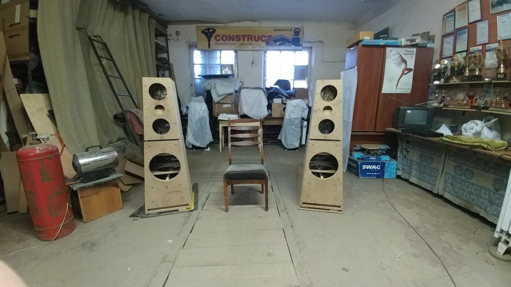

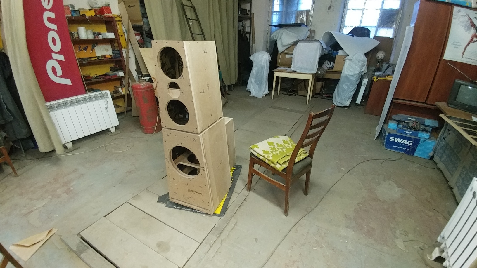

Репутация: 122
По умолчанию Re: домашняя аудиосистема из автомобильных компонентов
Все корпуса вышлифованы, все необходимые внутренние перегородки, ребра жесткости установлены, виброизоляция в 2 слоя нанесена
ID:	68498   Нажмите на изображение для увеличения
ID:	68500   Нажмите на изображение для увеличения

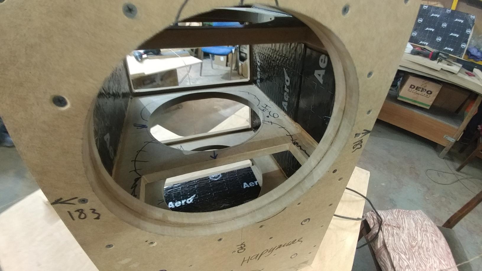

День 4-й...
Разметили и точно вырезали посадочные отверстия под головки. Продолжили виброизоляцию и герметизацию корпусов... К сожалению, пока не получается нормальный вариант финишной отделки...экспериментируем....
Обратили внимание, что жесткость конструкции в районе подвеса басового динамика...недостаточна. Завтра будем радикально усиливать, ставить дополнительные мощные опоры...
ID:	68522   Нажмите на изображение для увеличения
Старый 23.02.2018, 18:25   #20
Сергей Максимович
Аватар для Сергей Максимович
Регистрация: 02.07.2010
Сообщений: 1,404
Репутация: 122
День 5-й..
Закончили сборку всех корпусов в черновом варианте, в основе,так сказать....Заканчиваем виброизоляцию... и чистовую шлифовку, выравнивание всех поверхностей.... Проверили один из вариантов финишной отделки....покраска....Хорошее качество,но надо проверить как оно будет сохранятся во времени....т.е. что будет с ним через 2-3 недели... Установили обе колонки...любуемся...хорошо смотрятся...фундаментально...мощно...особенно, когда сидишь напротив)))
ID:	68530   Нажмите на изображение для увеличения
ID:	68532   Нажмите на изображение для увеличения
