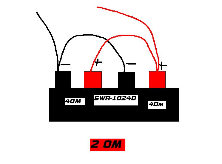

вопрос в следующем: имею сабовое звено усь Пауер акустик 980/2 саб Алпайн Эрка 10 в физике какие влияния на звук имеют 2ом и 4ом. спасибо

Спасибо но чесно говоря ничего не понял. Усь мостом на 2ома дает 980Вт- это понятно на 4омную нагрузку тем-же мостом 500Вт . Я понимаю с 2ом подключением саба вытаскиваю из усилка все на, что он спасобен. Вопрос в следующем как отразится такие подключения на звуке? ну например 2ома бас гулкий,размытый 4ома бас четкий музыкальный или на оборот

Р-ка какая? Катушки 2х2 или 2х4?
При низкоомном подключении увеличивается мощность, подаваемая на динамик.
При высокоомном включении увеличивается демпфирование динамика (читай усилитель крепче держит подвижку).
При подключении одной катушки увеличивается добротность (вплоть до фришной) динамика (получается гупалка по голове).

Эрка 1042D http://www.avtozvuk.ua/info.php?id=1884 спасибо о подключении если можно подробнее. Сейчас подключено так: на головке 4 клемы питающие провода по краям+и- средние запаралелены перемычьками вроде получается 2ома

Красный-черный это одна катушка.
У тебя сейчас на 8 ом играет.
Вот тебе мануал http://www.alpine-asia.com/fpdf.php?..._SWR-1042D.pdf
Вторая станица. Example 1 и Example 2 для твоего варианта.

Огромное спасибо за манул судя из картинок у меня сейчас подключено в 2ома для подключения в 4ома нужна только одна перемычька, я правильно понимаю? и что это за подключение с поднятием добротности? спасибо
Подключено двумя перемычками-2 ома.
Если одной - то 8. (мануал внимательней посмотрите).
Подключение только одной (из двух) катушки приводит к повышению добротности. Это плохо. Так делать нельзя. Просто многие считают, что если у динамика две катушки, то одну можно включить, а вторая пусть болтается. Мол, это запасная, когда первая сгорит, то на вторую подключим

насколько я понял 4ома получится без всяких перемычек правильно?
да

опять вопрос. снял перемычьки дин не работает ставлю перемычьки дин работает шо за фокус???????????

полярности попутал на катушках
Должно быть так (без перемычек):
+усилителя <--------> + катушка 1
+усилителя <--------> + катушка 2
-усилителя <--------> - катушка 1
-усилителя <--------> - катушка 2

чегото не понял. подключено вот так : с усилка+ на + катушки №1 с усилка- на -котушки 2 если обе стоят перемычьки дин играет если снимаю перемычьки дин не играет. Несколькими постами выше мне пересылали фаг по дину там схемы подключения так вот у меня подключено также как на втором рисунке на 2ом расталкуйтекак сделать 4 ома
а кто вместо тебя будет ставить еще два провода:
с усилка- на - катушки №1 с усилка+ на +котушки 2
Дед Мороз что ли? Не удивительно, что не играет, так как по WiFi сабы подключать еще не научились

по два провода с усилка?????? чесно сказать я в этом не сильно розбираюсь но по моему это
может как вариант с усилка +и- на 1 катушку а перемычьками вывести на вторую
