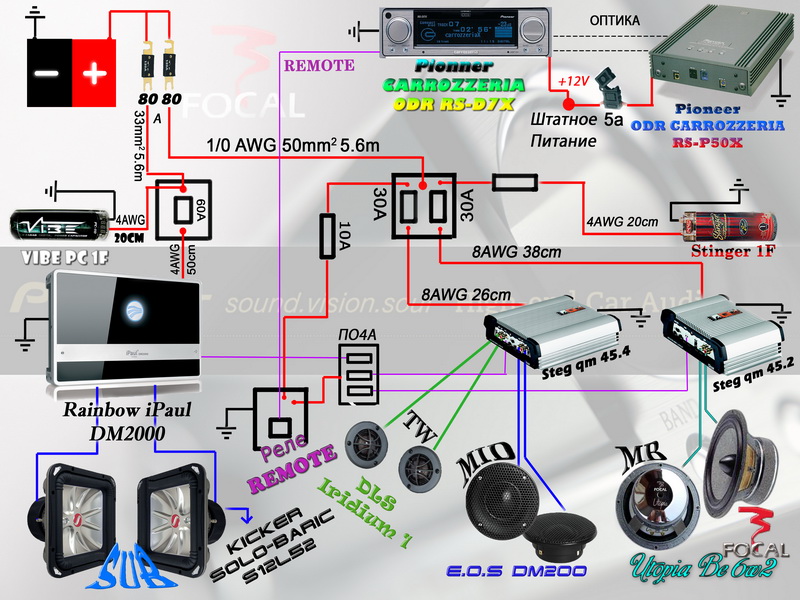

у меня стоит 2-а кондера VIBE PC 10 и Конденсатор Stinger SC201MB вроди такой, есть ли вних смысо для меня или продать их???

http://autozvuk.org/forum2/showthrea...EE%ED%E4%E5%F0 Перетиралось тщательно! Прочти все, а выводы сам сделай! Или выкинь из своей системы и послушай недельку а потом решишь!

Я бы оставил.

А я бы минус (-) на аккум...
А в каком режиме система играет? Судя по сабам в SPL...

И питание на ГУ и проц не штатное кинул бы.

кондер в топку , вместо него второй акомуляторр

у меня аккум мертвы и незнаю что делать, денег на Оптиму не хватит что можете посоветовать машина шевроле Лачетти, я хочу 1-н кондер убрать это будет стинг.

Думаю купить этот Аккум VARTA BLUE Dynamic

Вот тут все понятно написано, я там спрашивал про кондер, Игорь ответил
http://autozvuk.org/forum2/showthread.php?t=6813&page=2
