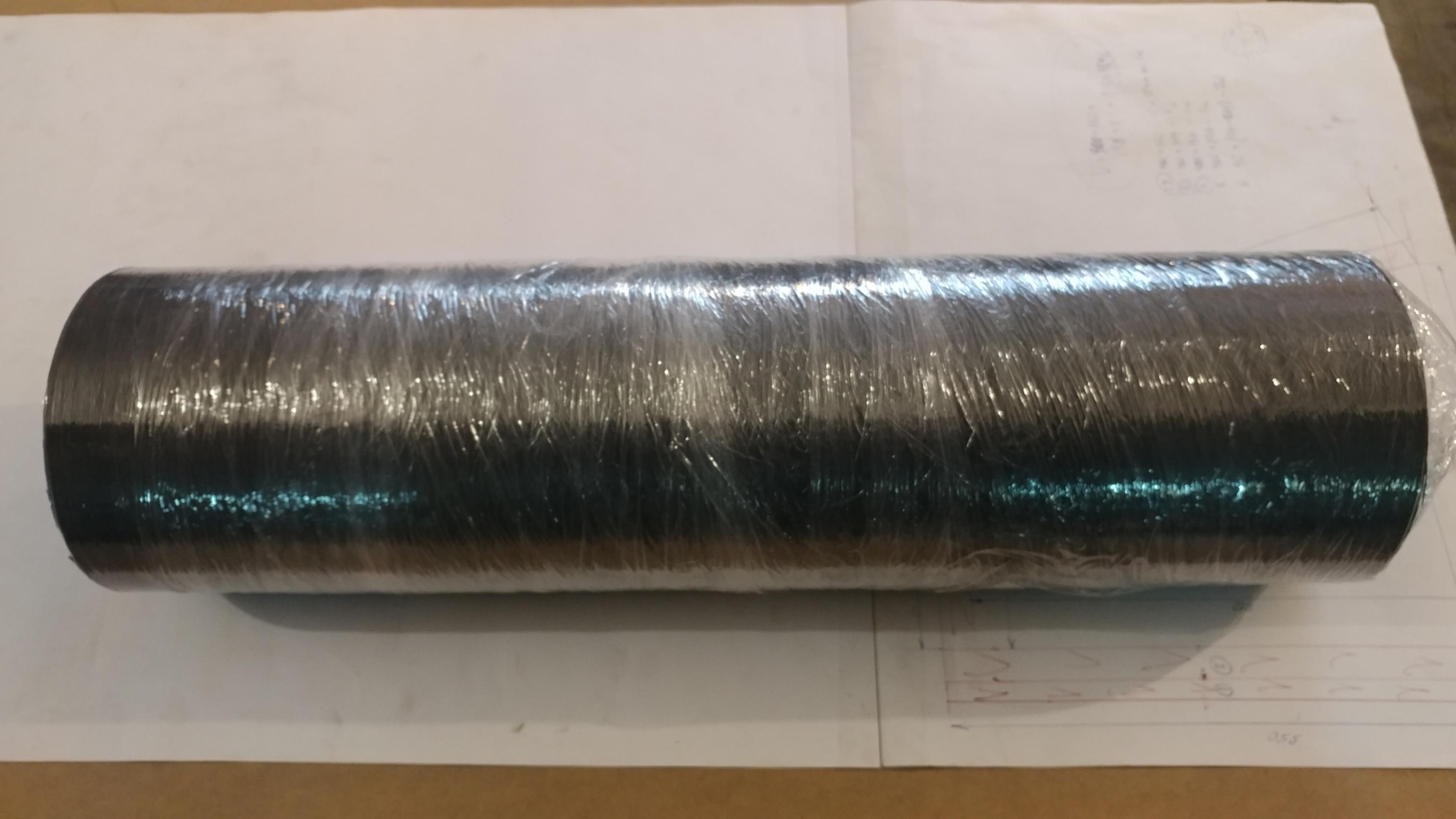

Да, все верно, рассматривался такой вариант,НО при использовании труб возникали несколько проблемных вопросов:
- надо было как то соединять всю конструкцию, т.е. впрессовывать или вваривать втулки с резьбой....
- возникали всякие сложности с достижением качественного внешнего вида, труба могла лопнуть и т.д
При точении токарным способом невозможно получить требуемую чистоту поверхностей, поэтому выбрал в качестве металла калиброванный круг нужного диаметра. Хотя и дорогая штука, но качество поверхности шикарное и требуемое. ПРи этом получали ХОРОШУЮ массу СТОЙКИ вцелом ( более 40кГ ) и с применением виброгасящих конусов Monacor думаю вопросов не будет НИКАКИХ)...Кроме того аппаратура имеет свои виброгасящие стойки...а с ними можно экспериментировать сколько угодно... Вообще в этом проекте стараемся делать все с запасом насколько, конечно, это возможно и насколько мы сами понимаем задачу...
В последующем...покраска черной матовой эмалью... Представляется, что должно быть красиво
