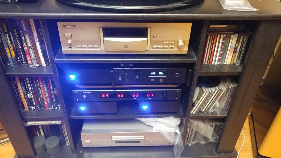

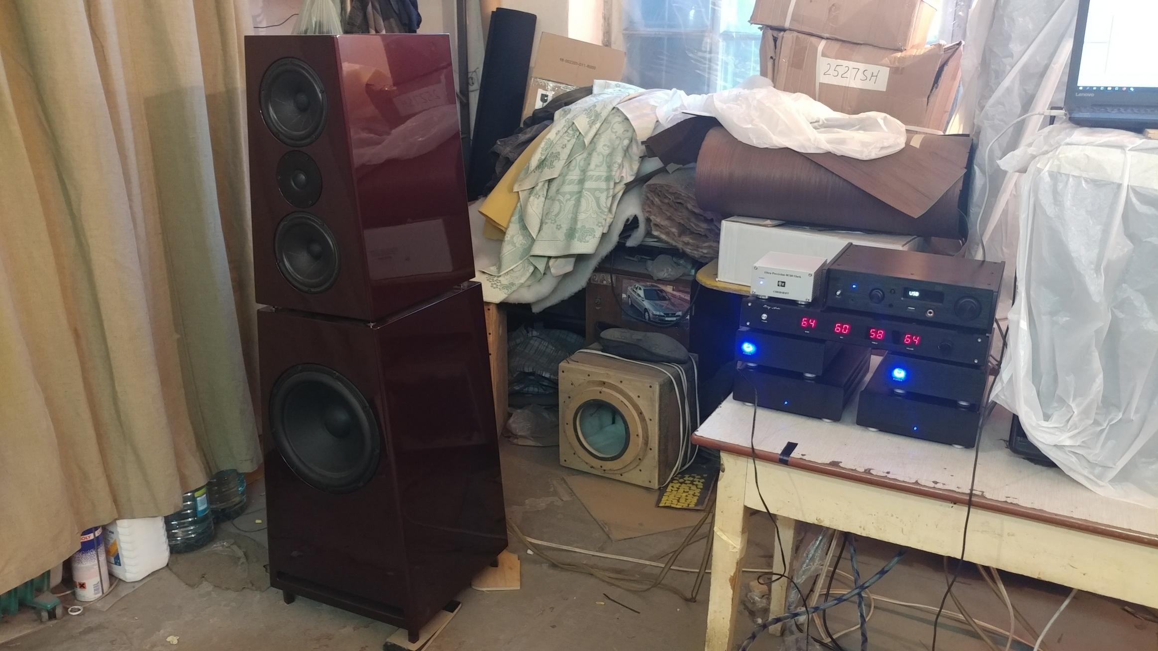

Ну, а мы 3 дня подряд с перерывом , а сегодня почти 3 часа слушали с заказчиком АС Пирамида с новыми усилителями на СЧ и ВЧ..... Прослушана куча разнообразных трэков....тестовых, обычного СД формата, хай резов и .д. Классика, рок, джаз, блюз, электроннная и дррррррр. На громкости ....сумасшедшей!!! ну так любит заказчик слушать... Общее мнение:
- 95% трэков ( а их 52 )тестового диска Absolute Sampler DEMO,n,TEST звучат....ЗАМЕЧАТЕЛЬНО, причем не требуется никакая корректировка спектрального баланса. На многих трэках великолепный эффект присутствия. На нескольких трэках...небольшое подгуживание в НЧ диапазоне...
- ЗАМЕЧАТЕЛЬНО отзвучала даже классика ( но с лампой равняться не будем))))
- на обычных записях из его коллекции примерно в 30% случаев требовалась корректировка спектрального баланса ( благо это возможно без проблем с помощью ДУ на активном кроссовере!!). И записи звучали хуже , чем с тестового диска, но все равно классно!
В общем и в основном понравилось прослушивание. Ну и теперь ждем решение заказчика о применении усилителей, а также и по пасскроссам или активным кроссам....

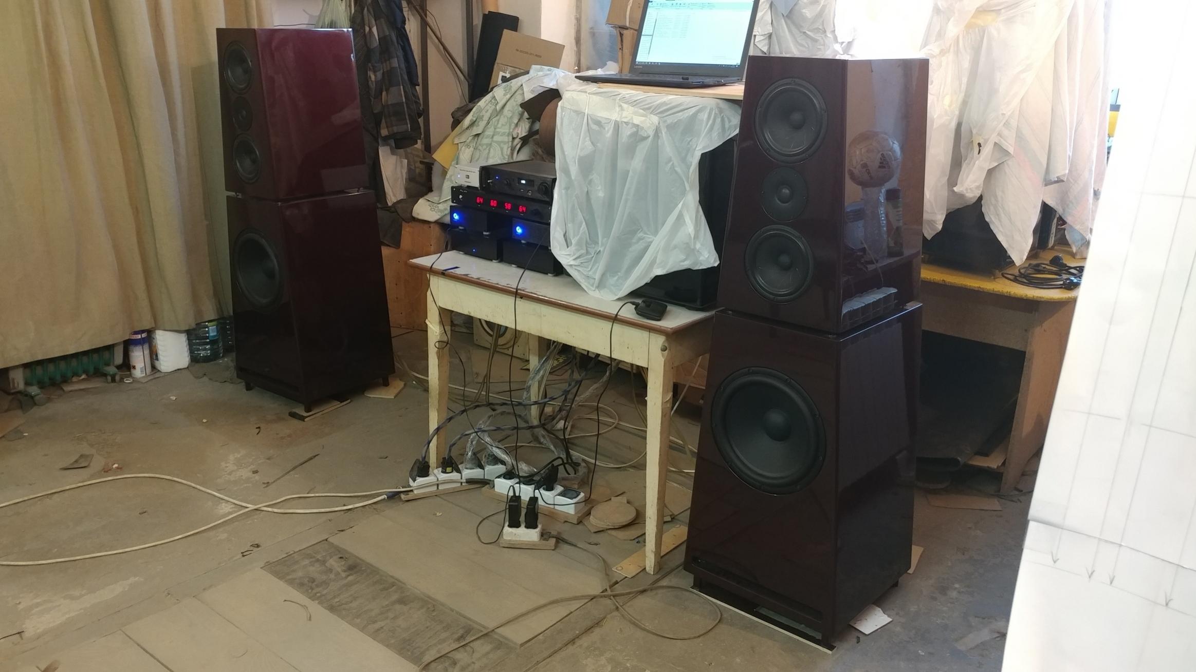

Итак, одно из решений принято....активный 3-х полосный кроссовер. Почему так долго тянулась история с выбором : 99% и более всех акустик в мире с пасс кроссами...достаточен ли уровень качества активного кроссовера для проекта "Пирамида" ?...дает ли реальное приращение в качестве звучания поканальное усиление? и т.д. Все это время выслушивали систему, меняли усилители, кабели, слушали другие намного более дорогие системы, приглашали различных экспертов... Пришли к согласованным выводам :
- в процессе прослушивания различных жанров музыки и качества записей все таки ТРЕБУЕТСЯ небольшая корректировка спектрального баланса.... Тут идеально подходит высококачественный активный кроссовер с ДУ
- поканальное усиление дает возможность применить на НЧ канале мощные, хорошо контролирующие бас усилители D - Class ...у нас моноблоки Р ном = 2 х 400вт, а на СЧ и ВЧ более музыкальные усилители....у нас Р ном = 4 х 150 вт . Такая номинальная мощность усилителей по каналам хорошо соотносится с номинальной мощностью примененных головок: соответственно 350вт, 140вт и 130вт
Кроссовер заказан, а по усилителям пока пауза....спешки нет....
