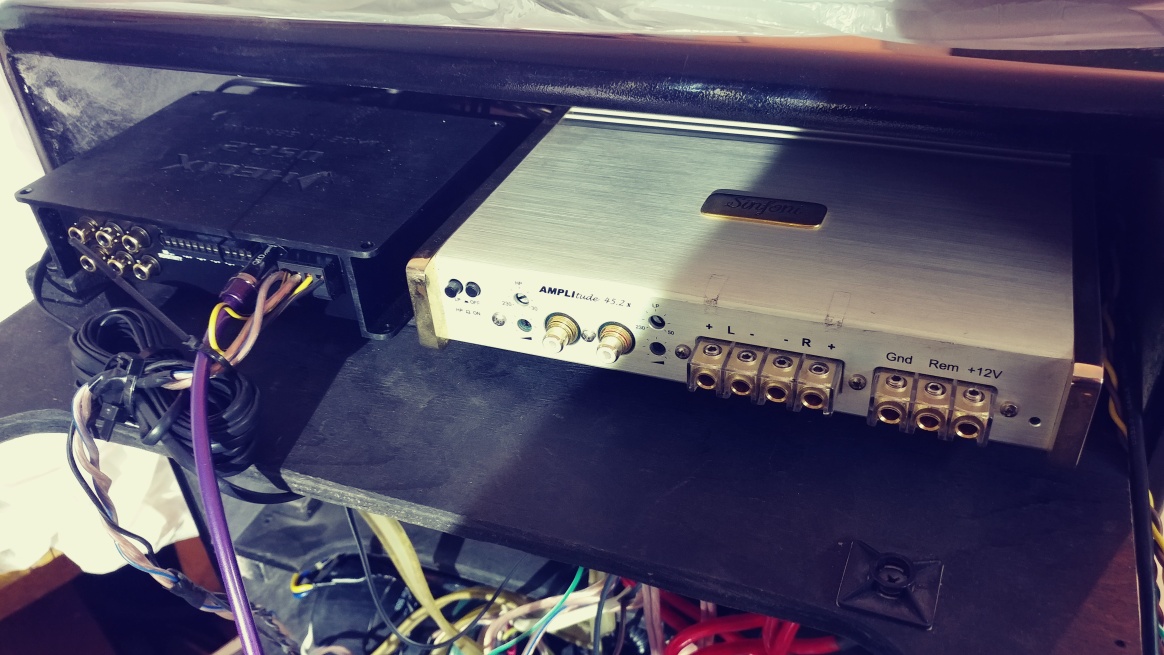

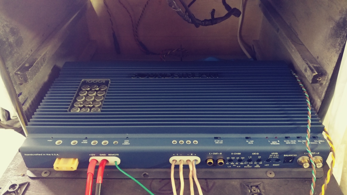

Пока есть пауза в работе решили немного продолжить экспериментирование:
- перестроить настройку фазоинвертора ниже...примерно на 35Гц, сколько реально получится... Сейчас примерно 40 Гц. Для этого надо удлинить трубу, это непросто, очень мало места..Но сделаем, посмотрим даст ли это заметный результат....
- попробую добавить канал усиления на Simfony для ВЧ, чтобы можно было лучше настраивать систему...Опять же будет ли эффект...послушаем...

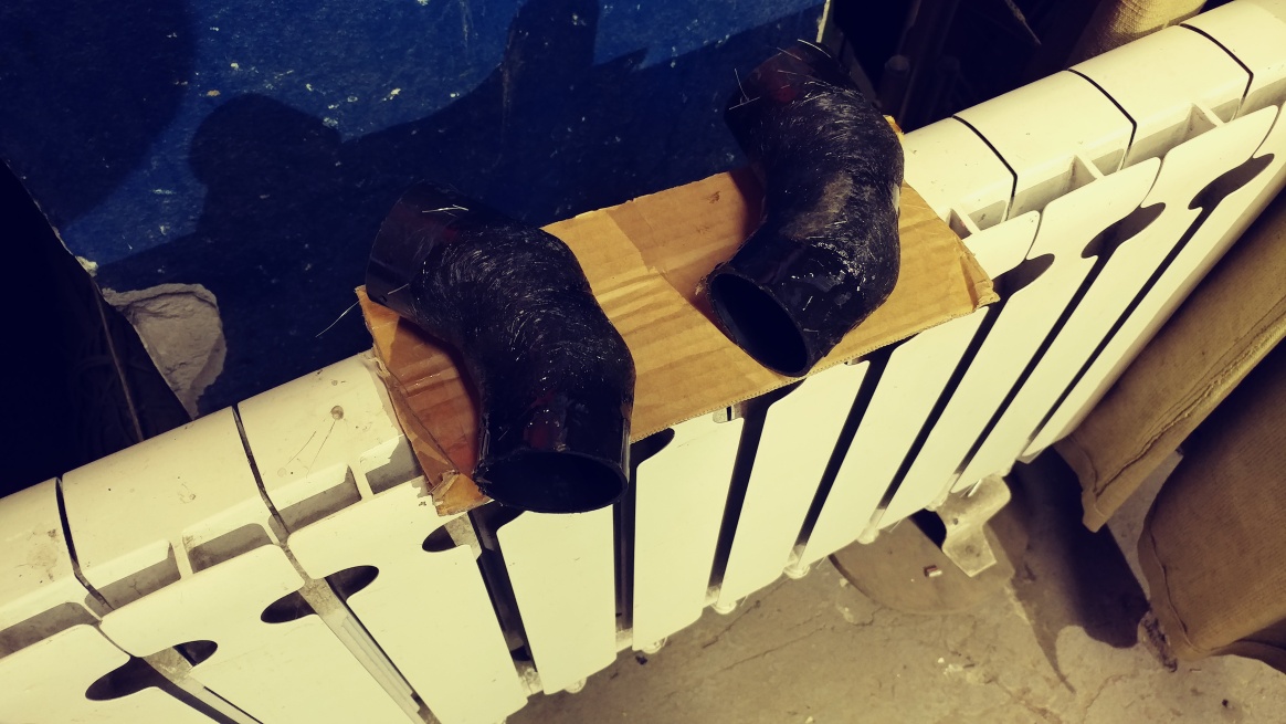

Ну что, потихоньку движемся к 4-х полосному усилению и пытаемся понизить на 5 герц , может и более, частоту настройки фазоинвертора. Колено трубы с требуемым радиусом изготовили, заполиэфирили... Внутреннюю проводку акустических проводов под ВЧ отдельно провели по быстрому....посеребрянным кабелем QED....Скоро сборка общая и настройка с прослушиванием...Самим интересно, а получим ли ЗАМЕТНОЕ улучшение в звучании или....???

Вчера все сделали ( трубу удлиннили, ВЧ от отдельного уся запиталми....) , сегодня слушали... Блин, а лучше стало немножко...Я думал, как сэкономить, а тут наоборот в очередной перерасход по смете влезли(((.. Высокие очень душевно от отдельного канала...и есть возможность подстроить потом под заказчика!! И бас немного поглубже стал и ровнее...даже коллега со стороны заметил...

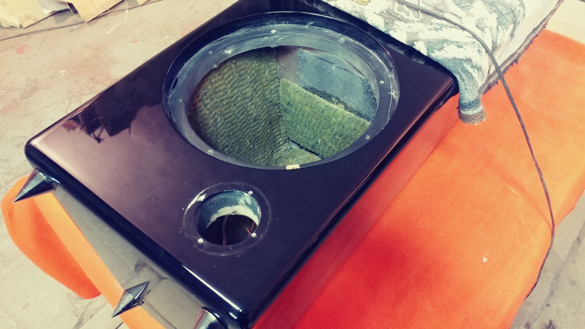

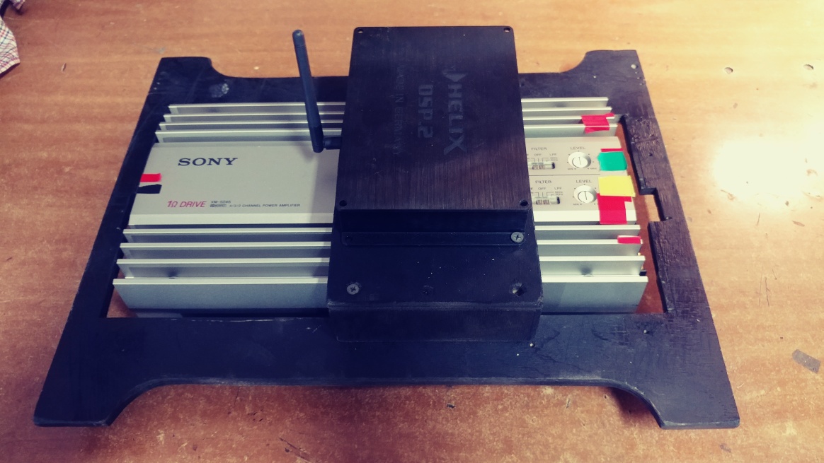

Интересно было проверить очередной вариант:
- сняли усилители GZ Reference 4XS, работавший в классе А на СЧ , в классе АВ на НЧ ( Рном = 4 х 120вт) и Sinfoni 45.2 ( Рном = 2 х 50вт ), работавший на ВЧ
- взамен установили на ВЧ и СЧ олдскульный Sony ES XM-5046 ( Рном = 4 х60вт ) и на НЧ олдскульный SoundStream Reference 1000s ( Рном = 2 х 220вт )
На классике, джазе несколько мягче и комфортней звучал класс А, на иной музыке разница была мало ощутима. Мид несколько четче звучал с GZ, но с Soundstream достигалась несколько большая перегрузочная способность динамиков....
Выводы:
- оба варианта хороши под конкретного клиента и его предпочтения
- попробовать и прослушать на НЧ вместо Soundstream Reference иные мощные усилители...например, JL Audio 300/2 , Steg и др....

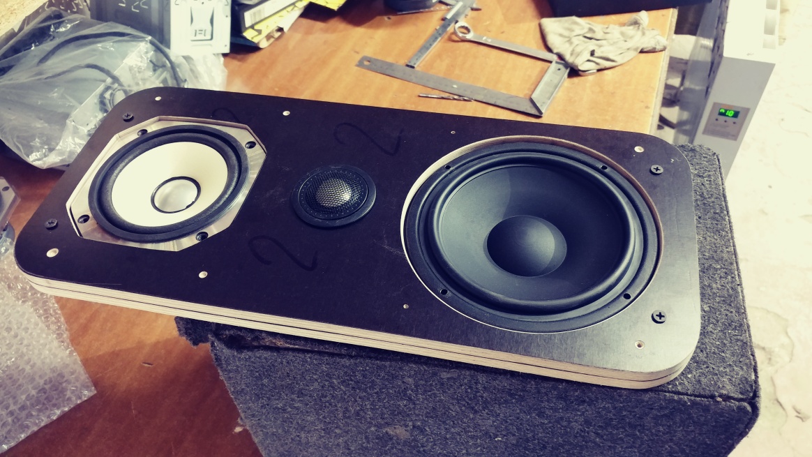

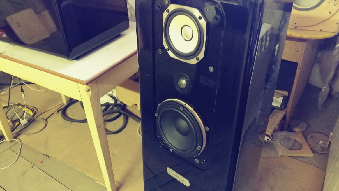

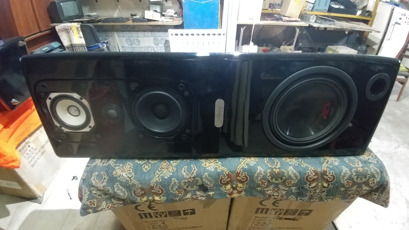

Добрый вечер, коллеги и доброжелатели!
Был по технической причине "отлучен" от сайта)))...поэтому немного расскажу, что за последние дни произошло:
- в очередной раз сдал свои позиции, а именно, заменил мидбас автомобильный на домашний. Причины: автомобильный с помощью функции салона дает нужное усиление в авто, но его не достает в домашке....плюс чувствительность домашних на 2-3 дб выше, а прибавка к давлению все таки нужна была. Итак GZPK 16SQ, прекрасно звучавший, был заменен на Morel H6.1
- новый мидбас сразу добавил звукового давления в общем всей АС и тонально зазвучал несколько приятней
- для его раскачки ( 8 Ом все таки) подбирал усилители и тут олдскульный Steg AQ 220.2x ( Рном = 110 вт нам 8 Ом ) переиграл и по моще и согласованности иные имевшиеся ( Soundstream, Pioneer, DLS A3
- заодно решили улучшить дизайн АС вцелом....утопить СЧ и НЧ головки, умощнить при этом монтажную панель...Вместо фанеры 12мм применили влагостойкую 20мм

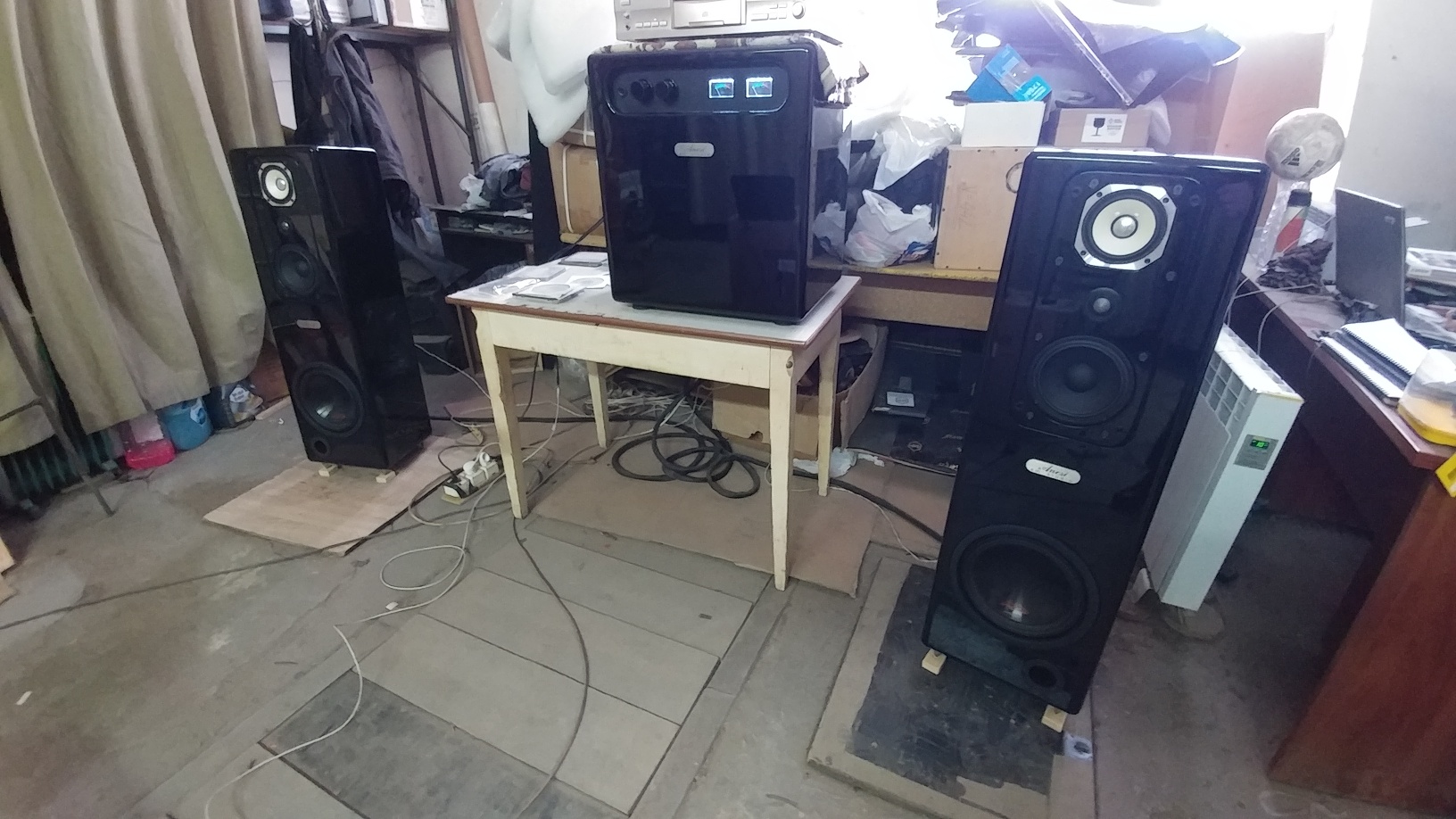

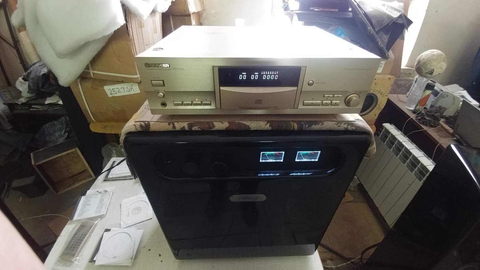

Cистема собрана....довольно симпатично получилась.... Меняю варианты настроек...
А сегодня попал к старому приятелю...послушал его систему..Она весьма своеобразная: усилитель и источник сигнала SACD проигрыватель Marantz неоднократно подвергавшиеся доработке спецом , ну и весьма специфическая акустика, американского производителя, напоминающую эстрадную и тоже неоднократно доработанную....шумовиброизоляция внутри и снаружи оклеяна карпетом и т.д........Очень необычный вид... как впрочем и звук!!
Но каждый идет своим путем и ищет свой звук!
Прослушал привычные наши тестовые и др. композиции.... Если с точки зрения судейства и т.п. звучит совершенно неправильно: плотный, не очень глубокий бас, плотный мидбас, с опреленным фальцетом, рупорностью СЧ и ВЧ, как бы выпяченные, подчеркнутые!!
НУ. классика на них не слушается... Но ряд жанров звучал ОЧЕНЬ достойно и живо!!! старый рок ( ELO, Doors, Urai Heep, Fogerty и т.п.) очень прилично и живо с эффектом присутствия я бы сказал... Supermax и подобное ВООБЩЕ улет!!! Я бы охарактеризовавл , как качественное эстрадное звучание....с реальным эффектом присутствия, хорошей вовлеченностью!! И сам хозяин говорил ( и это заметно), что сложные,, многоинструментальные, многоголосные старые записи , которые не звучат на элитной домашке, у него играют разбочиво, без каши и т.д..)))
В общем один из примеров своего пути...

А чем качается это? Внизу что за усь? Не онкио часом?
Акустика неправильно расположена.......

Снизу Marantz... то ли РМ14 , то ли другой не помню...Акустику расположил, как требовал дизайн комнаты и жена))))
