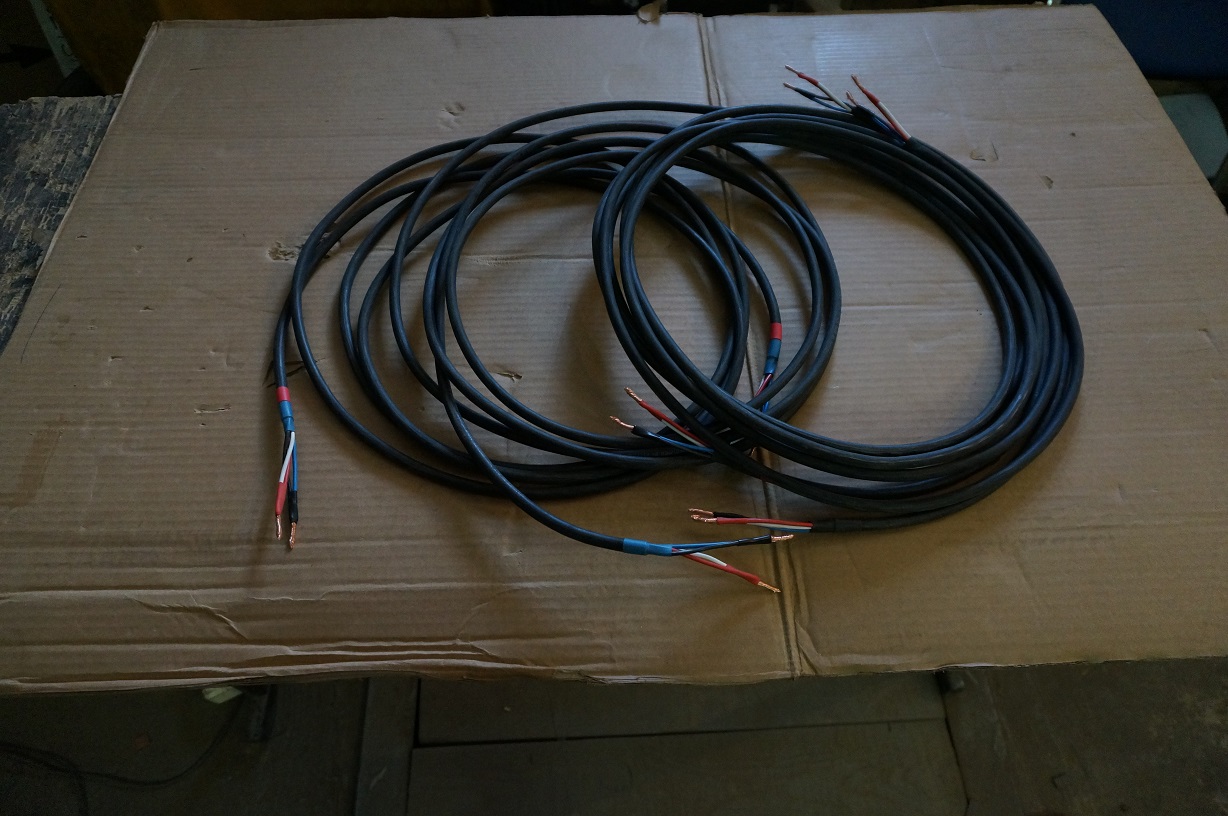

Вы знаете, мы уже немного приятно удивлены: как сказал наш сотрудник, что ощущается эффект присутствия, т.е. натуральности звучания...Может перегнул....посмотрим! Но есть много резервов:
- акустические кабели от усилителей к АС довольно средние ( DLS, все по 1,5мм2, а длина все таки по 3 м примерно, средней ценовой линейки). А хотелось бы на СЧ и ВЧ посеребряные...., да и сечение соответствующее, как в самих АС
- конденсатор в блоке питания плохонький и старенький
и т.д., довольно много перечислять.... Но с чего то же надо начинать, постепенно будет устранять узкие места , а главное параллельно займемся качественным внешним видом!!!

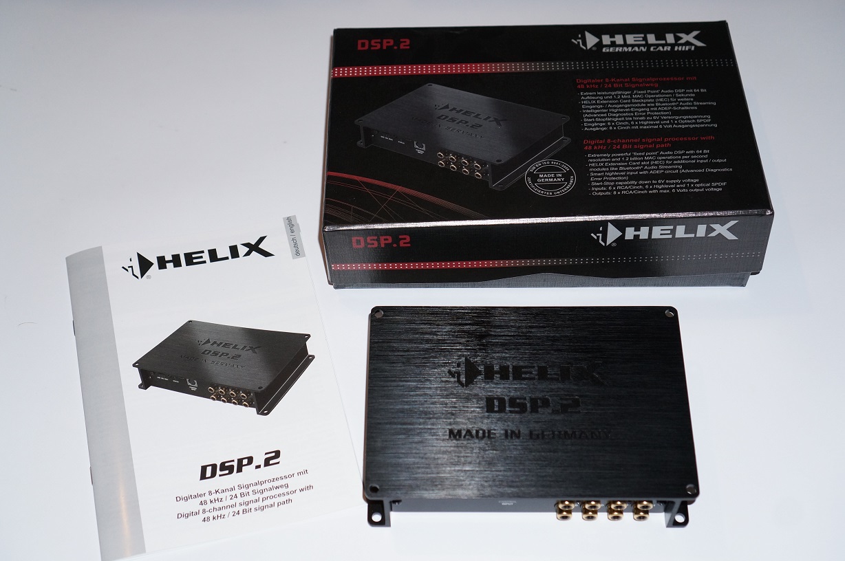

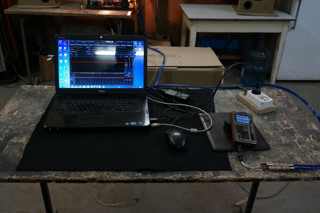

Кстати, заодно бегло прослушали процессор Helix DSP Mk.2.....Очень приятное впечатление .... На готовой акустике вернемся к этому вопросу.
ID:	65661   Нажмите на изображение для увеличения

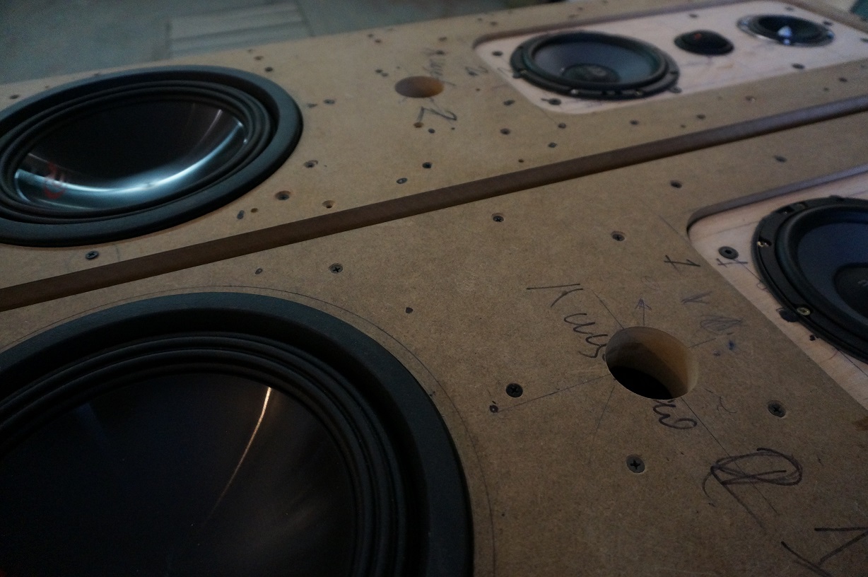

День 8-й....

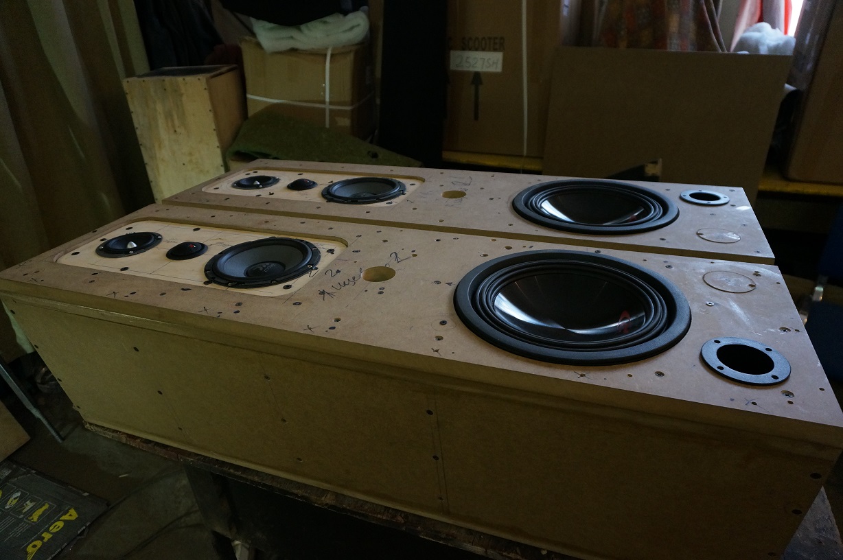

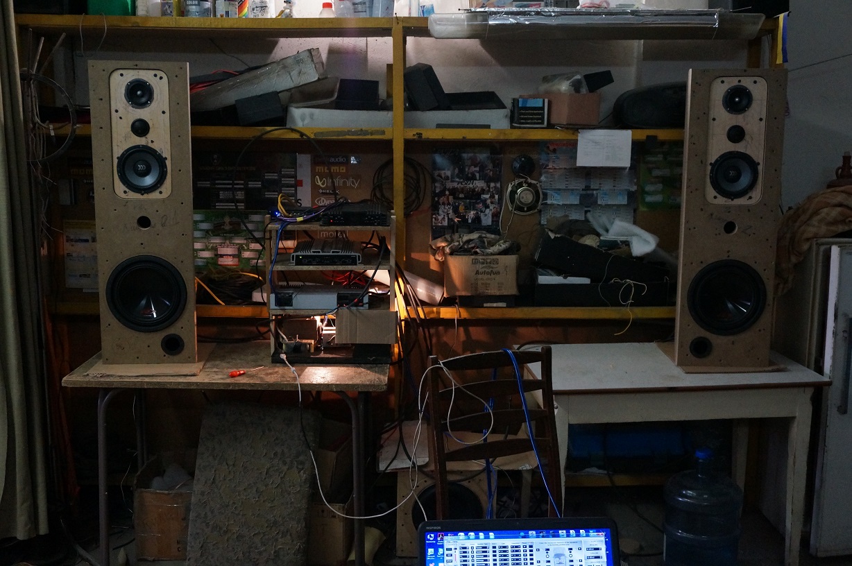

Итак, как и планировали, сделали фазоинвертор в боксах мидбасов....по расчету JBL программы все должно было красиво получиться...Без фазика было заметно, что мидбасы несколько перегружаются на больших уровнях, да и по нижней граничной частоте они дотягивали до примерно 80-90 ГЦ ...далее начинался завал. Сабы хотелось обрезать максимум 50 Гц... Сделали, включили и стали сравнивать: закрываем поролоновыми заглушками ф/трубы мидов, открываем и .....слушаем. Ну, не вооружен ным ухом ясно слышно: миды играют ЗАМЕТНО ниже...до 50 Гц легко, уровень звучания в этой части диапазона повысился, амплитуда колебаний динамиков снизилась.... Пока что приняли срез для мидов 63-70Гц.... Результатом довольны , будем настраивать и выслушивать дальше....
ID:	65674   Нажмите на изображение для увеличения

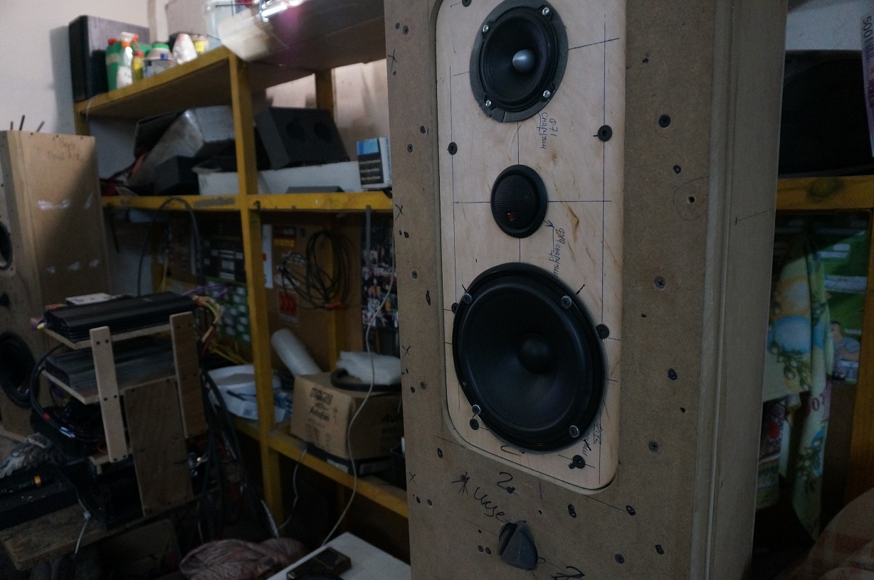

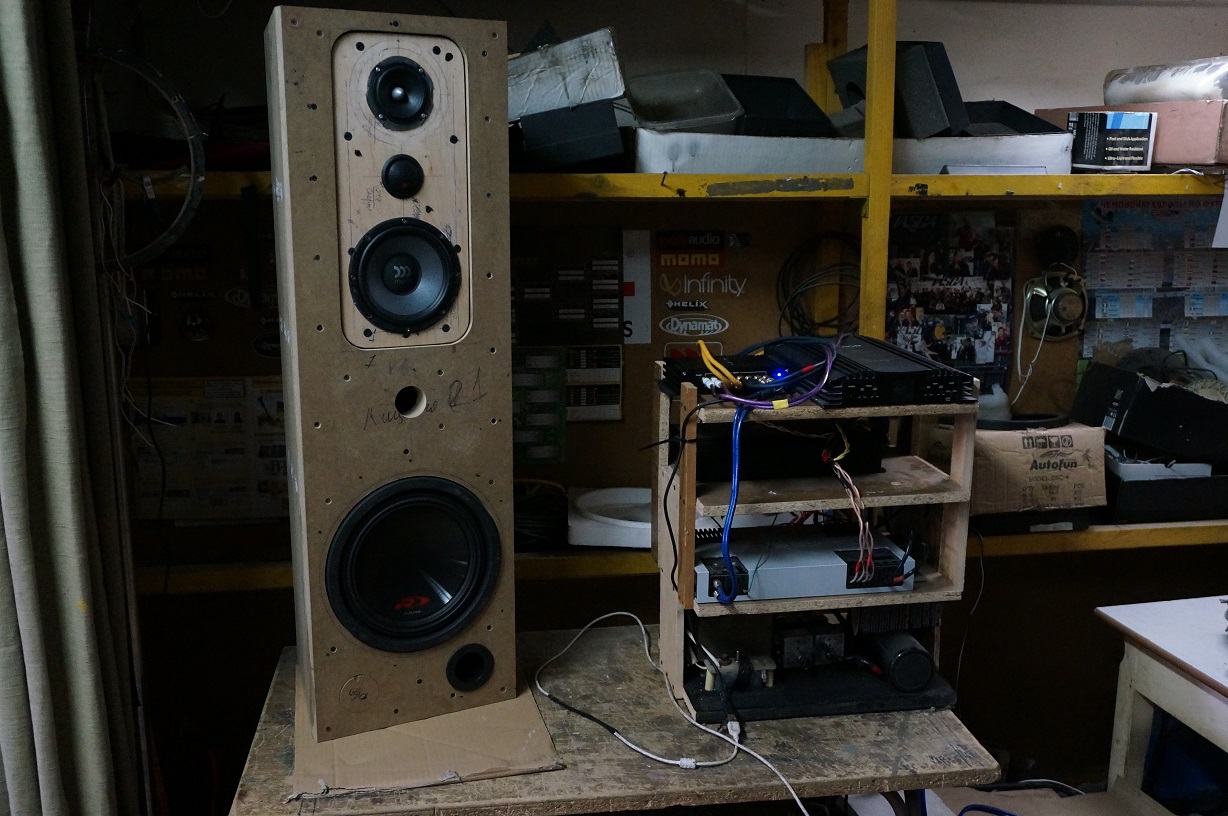

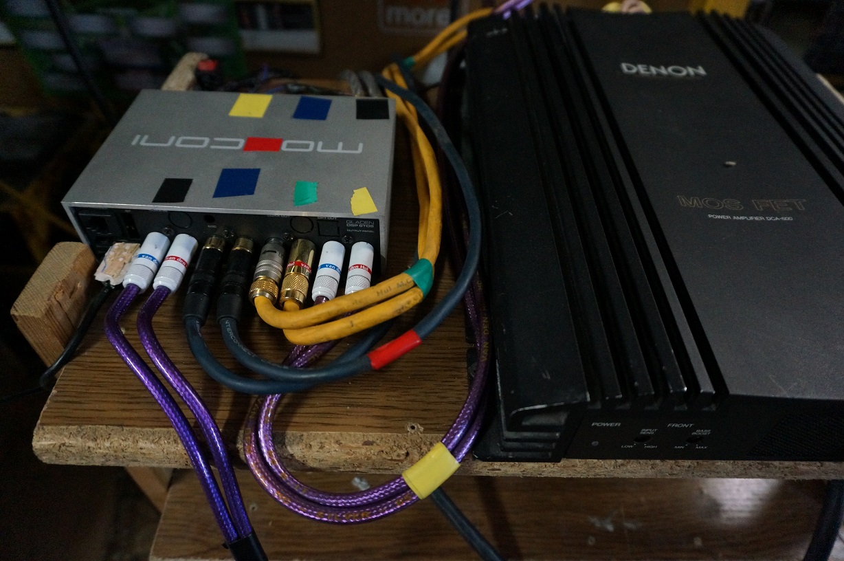

Во второй половине дня наконец то сделали то, что надо было делать с самого начала: провели диагностику и изучение блока питания. Транс ОЧЕНЬ мощный, примерно 1000 вт может более, вторичая намотана хорошим медным 4мм2...Т.е. это с запасом!! ( правда неизвестно, чем намотана первичная???? ). Заменили конденсатор, без имени и которому лет под 20 наверное. НА конденсатор ЭКСТРА класса Brax IPC 2000 ( уверен, лучшего не бывает!). Кроме того , к мидбасам и сабам в АС подвели более качественные и мощные акустические провода...вместо 4 х 1,5мм2 подвели 4 х 5 мм2 ....После этого включились; НЕБО и ЗЕМЛЯ!!!!!! Фантастическая разница!!!!!! в лучшую сторону, естественно
Теперь, конечно, надо настраивать систему по новой.....
ID:	65684   Нажмите на изображение для увеличения

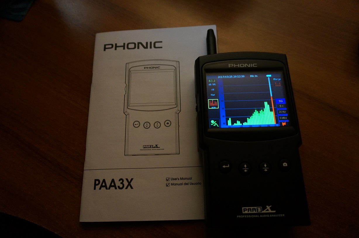

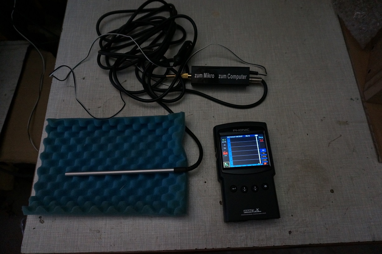

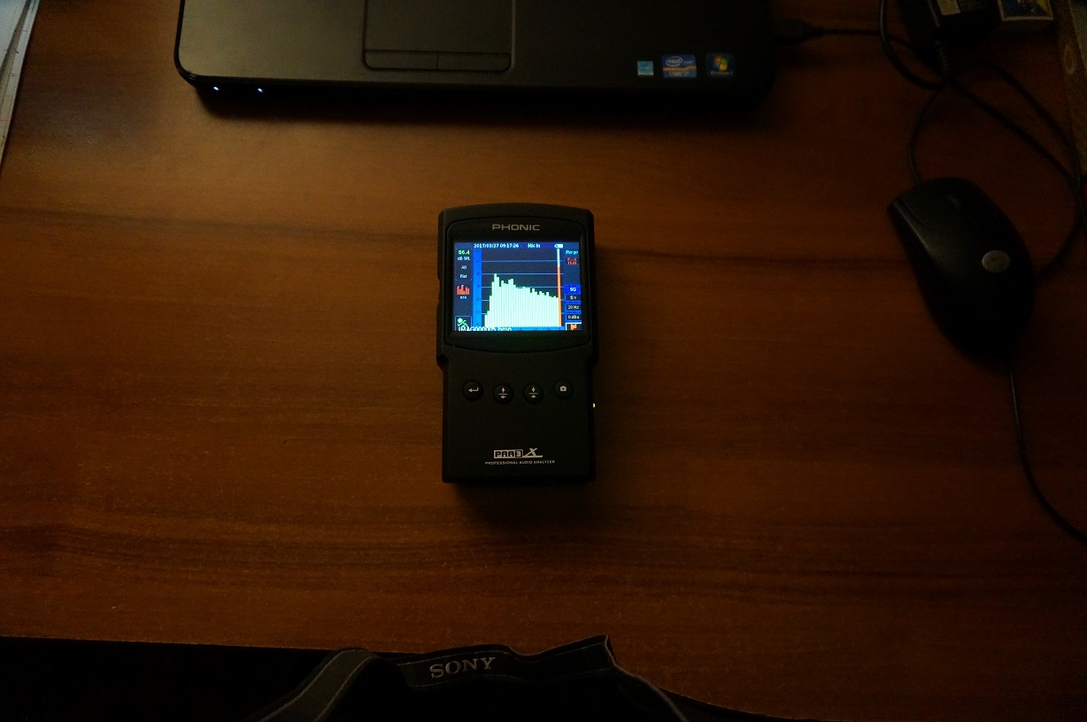

Ну и напоследок, получил хороший современный измерительный прибор Phonic PAA3X . В совокупности с имеющимся Audiosystem это даст возможность более правильно подстроить всю систему....
ID:	65686   Нажмите на изображение для увеличения

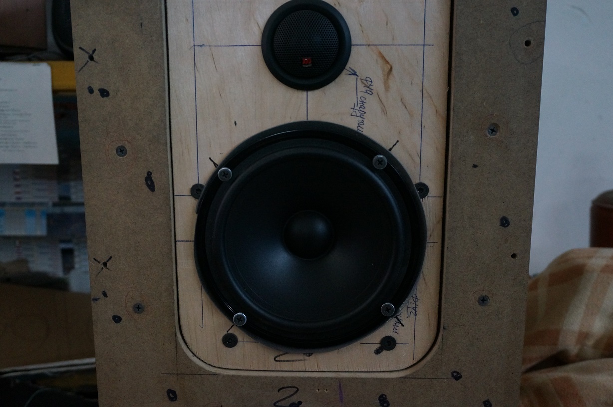

Ничего не делаем, прослушиваем разные варианты усилителей, динамиков и настроек. Пригласили прослушать систему "незамыленным" ухом знакомого с большим опытом и стажем работы в домашней хай-фай индустрии.... Первое впечатление: хорошо,потом подсказал...добавить уровень твиттеров. Иииии......Вот теперь КЛАСС!!!!!!!!! Очень понравилось звучание: никакого гудежа ( а мы то в бетонном боксе ), открытое, натуральное, вкусное, заметно шире по сцене, чем расположение иакустики, глубина и т.д. Хочется добавить громкости....Прослушали более 10 РАЗНООБРАЗНЫХ трэков.... Похвалил.... Это воодушевило!!!)))
Будем вместо мидов Morel Ultimo прослушивать более топовые и качественные Ground Zero GZNK 165SQ и ОЧЕНЬ топовые Gladen Aerospace 165DC

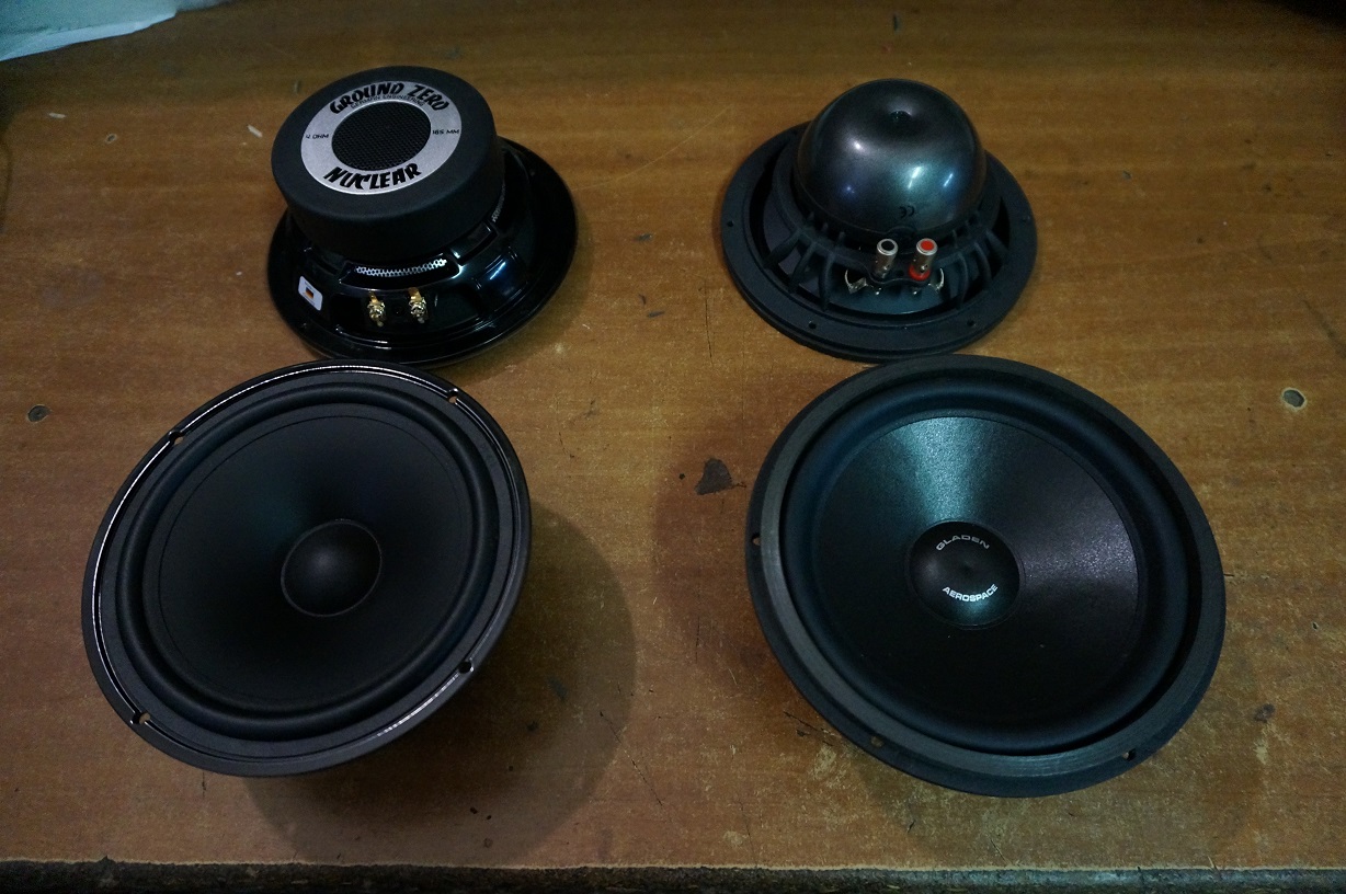

Заменили мидбасовые динамики Morel Ultimo на более топовые ( цена почти в 3 раз выше ) Ground Zero GZNK 165SQ , а заодно заменили усилитель Pioneer GM-X924 на СЧ и ВЧ ( он быстро продался, когда один из клиентов случайно услышал его с нашей домашкой!!))) на Denon DCA 600. Слушаем....Ну что, Morel Ultimo очень классная акустика по своей цене, но c мидбасами Ground Zero еще приятней зазвучала нижняя средина ( впечатление, что они лучше сопряглись со среднечастотника-
ми ) и нижний мидбас ( и тоже самое с сабом ). Реально возросла ощущаемая мощь звучания, приятней, слитней и комфортней зазвучали голоса исполнителей и инструменты"!!! Вывод такой : если таковые будут, то в старших линейках наших аудиосистем, будем применять мидбасы Ground Zero!! Усилитель Denon на СЧ и ВЧ отлично заменил именитый Pioneer...

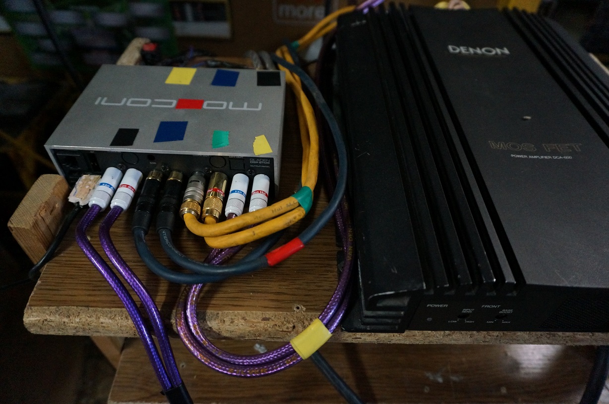

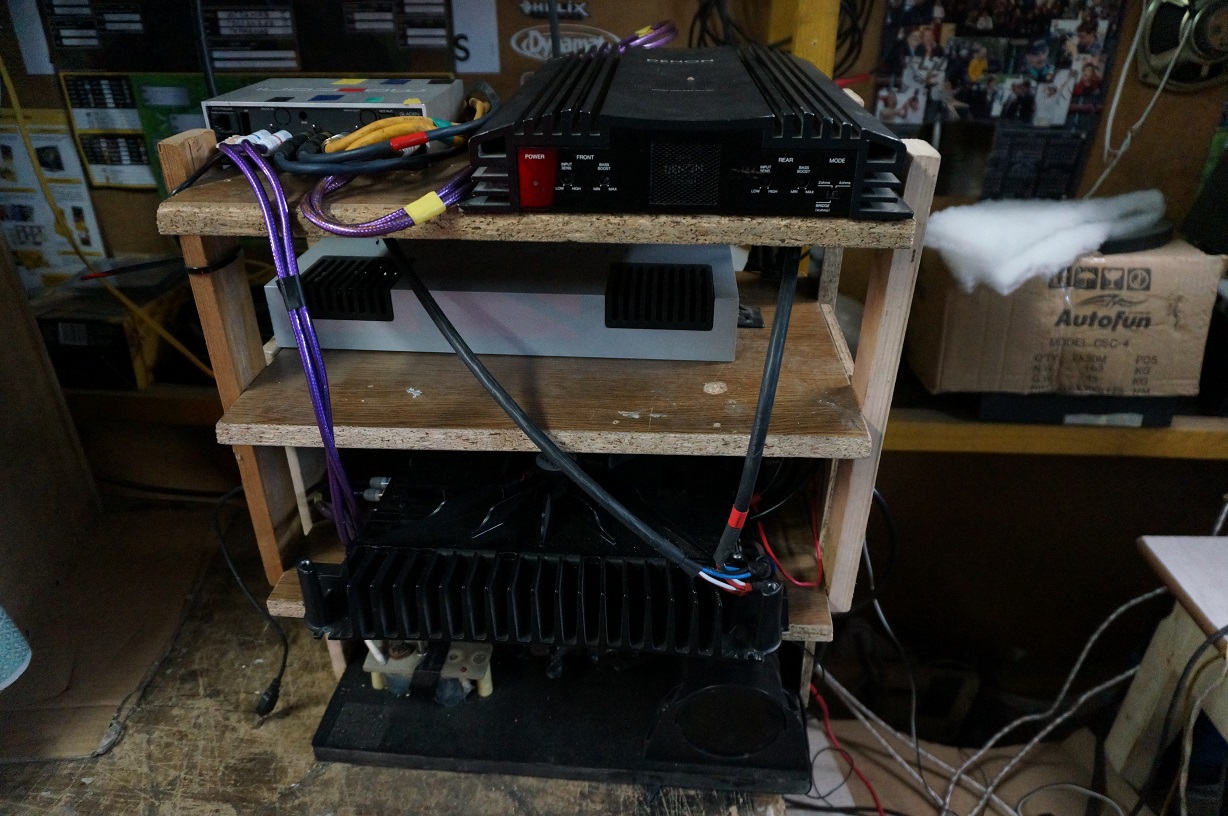

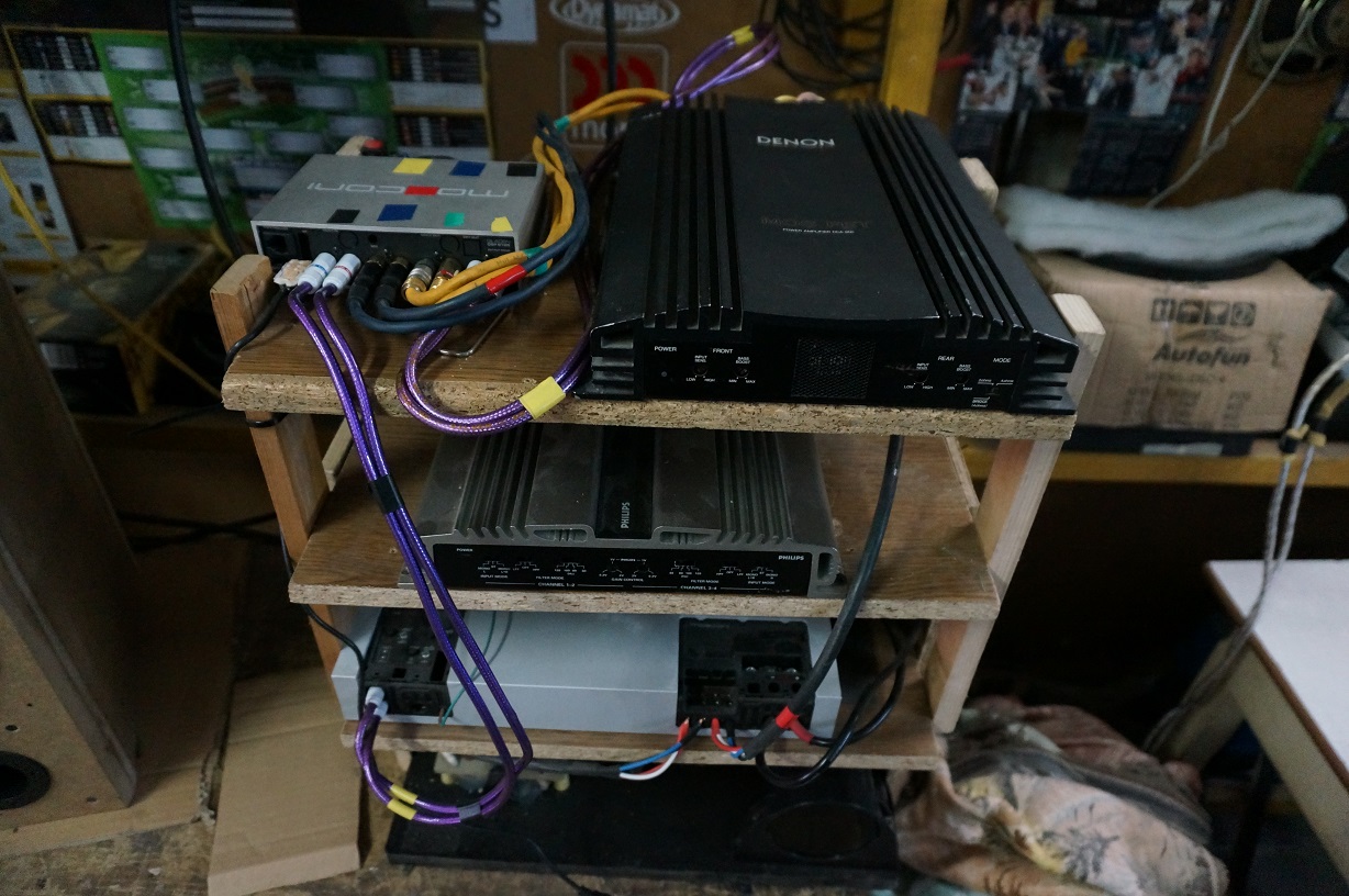

А сегодня меняли усилители : на сабовое звено пошел моноблок Rockford Fosgate D- class ( а я их не очень люблю....),но зато на мидбасы переключили Mosconi AS200.2 , Р ном = 2 х 200 вт ( вместо олдскульного Phillips, у него мощность Рном = 2 х65вт ). Межблоки , кстати, у нас интересные))) Для тех, кто не следит за продукцией Van Den Hull, подскажу: сиренивенькие кабельки в каналах сабов и ВЧ- это MC-Silver IT 65G, в районе 1000 дол за стерео пару!))) Поставили просто из интереса......, конечно в готовом продукте будут попроще, ближе к земле!!! И включили.........
Ну. что..........КЛАССНО звучит!))))) и мощно!!)))) Суббас ЗАМЕТНО основательней ( вот вам и моноблок, хотя и цифровой!!), мидбас приятный, четкий, мощный, без надрыва, легко играет ( вот вам и моща усилителя !)) Вселяет оптимизм!!! Но резервы еще есть и это радует!!
