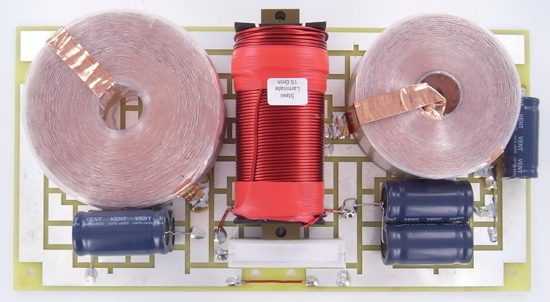

Ну, например, вот относительно простой кросс....Цена примерно 1300 дол
ID:	68736   Нажмите на изображение для увеличения

С какого х..я 2000? Ты там шо, серебро в золоте считал?
Снизу - железо или феррит (на нормальных сердечниках), в параллельных цепочках кондеры дорогие и нах не надо. Самый важный кондер - на вч. На сч - можно сэндвичи

Леша, понимаешь, акустика , которую ты штампуешь в И/Франковске , ......она ТРОШКИ другого уровня...В ней да, действительно, кроссы вполне достаточны из комплектующих Монакор и их цена не превысит 500 дол на пару колонок...
Покажи здесь фото акустики, которую вы сделали и которую считаешь....серьезной... Мы с удовольствием поучимся...
SOVA,
Мда....и это пишет специалист --...хай-эндщик!!!!!!!!!)))))))) ФЕРРИТ)))))
Надо будет Леше посоветовать, чтобы хоть разок посмотрел на кроссы серьезной акустики)))

Собрание специалистов по ферриту
Уважаемые софорумчане...... со мной можно спорить о кроссоверах только собрав хотя бы 1/10 часть от того, что собрал и отстроил я......
Максимыч, лично я брал на пробу разных кларити..... я не понял о чем они и за что. А вот три твоих фото по 1300$........ это 3,14здец какой-то...... макетные платы с непонятной толщиной фольги.... особенно порадовала 3-я фотка, с ленточными катушками и электролитами
Максимыч, максимум что ты видел из ферритов - это штатные кроссоверы от банальных автокомплектов. Феррит - ферриту рознь, как и железо-бздюлька на последнем фото (да, на акустике с высокой чуйкой - не проблема, а если это на мощности ватт эдак 100, то этим сердечником лучше из рогатки по воробьям стрелять )
