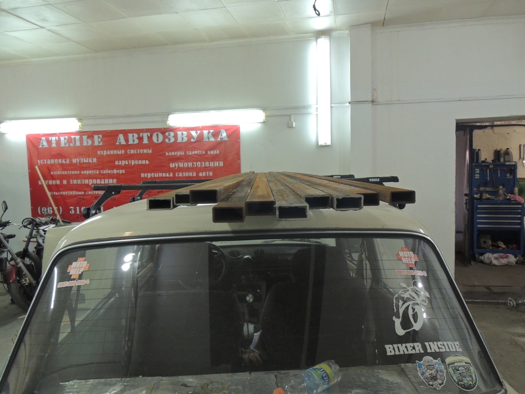

Итак.
Начинаю пилить стену ( ФИ ) корпус.
Прикупил метала
Будем
Труба профильная 20х40х2 пока 30 метров, а там увидим.
ID:	49215   Нажмите на изображение для увеличения

Да ну его! Весу та сколько прибавится...Что его тянуть то будет)

По металу всего 60кг, у меня каждый саб весит по 50кг.
Дак что + 50 не страшно

Подготовка к установке фронтальной акустики

Диск на болгарку купи с начала, а то все оставшееся железо к концу сезона только допилишь

Там диск правильный, просто по тихоньку пилили, дабы насквозь не запилить.

Так это будет все в шестерке???
Ну незнаю как то не в тему...
И доедет ли она на соревки со всей апаратурой)
