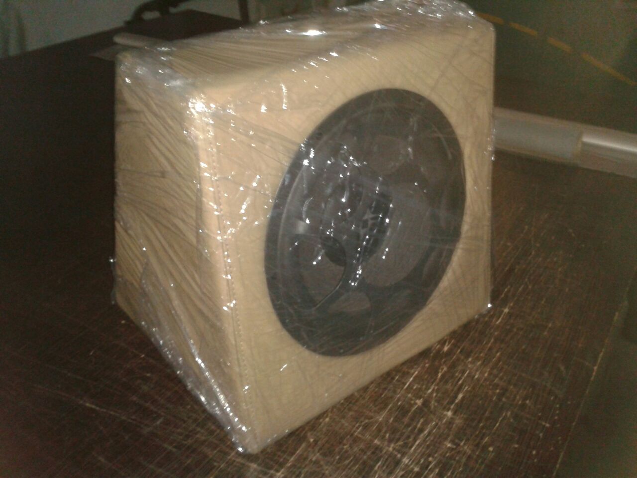

Сообщение от DenisCW Посмотреть сообщение
Да советы интересны, более того - для них собственно и создавалась тема... но совет - это вопросы... ответы... пожелания и предложения...
постараюсь обосновать свое видение именно в таком ключе
Еще при прошлом инстале были вопросы касаемо мида я ящике... мне ящик не делали... но он играет, мне нравится.
Параметр играет/мне нравится у каждого свой, но обычно он изменяется на более высшую планку от прослушивания в своей системе более лучшего/подходящего компонента к этой системе Нашёл параметры Вашего мида:
Цитата HybridOvation.2-6:Технические характеристикиПиковая мощность600 Вт Номинальная мощность (RMS)140 Вт Частотная характеристика35 Гц - 25 кГц Чувствительность90 дБ (2,83 В/1 м) Номинальное сопротивление4 Ом Частоты раздела кроссовера1800 Гц Крутизна среза кроссовера6 или 12 дБ/окт Параметры Тиля-СмоллаЭквивалентный объем (Vas)12 л Частота собственного резонанса диффузора (Fs)60 Гц Механическая добротность (Qms)2,40 Полная добротность (Qts)0,46 Максимальное механическое перемещение (от пика до пика) (Xmax)7 мм Электрическая добротность (Qes)0,55 Площадь диффузора (Sd)119 см2 Активное сопротивление обмотки (Re)3,5 Ом Масса подвижной системы (Mms)11,4 г Гибкость подвижной системы (Сms)0,62 Силовой фактор (Bl)4,5 Тлм Индуктивность (Le)0,29 (1 кГц) мГн
Реальные конечно могут отличаться, но в общем можно понять картинку, в какое оформление производитель задумывал свой продукт. В данном случае, имхо, мид может играть на дверь, и может даже нравится, но открыть весь свой потенциал увы НЕ сможет! Вы строите серьЁзную систему, мне так показалось, тогда зачем пользоваться "полуфабрикатом"? Поставьте нормальный дверной мид, под Ваши сч/вч я бы очень советовал послушать дверной динаудио 160GT, даже не покупать сразу, а договориться о предварительной прослушке, мне кажется результат будет тема о продаже морелей
По усилкам, на сч/вч будет генезис, шикарный выбор твикнутый твистер я конечно не слышал, а про сток у меня слегка негативное отношение к этим усилителям, и в сравнении может за чуть большие деньги, можно поставить усилитель, гораздо интереснее отыгрывающий мидбас. В Вашем же случае, просто просится dual mono... Все написанное ИМХО, как поступить в конечном итоге, решать, и слушать, конечно Вам
