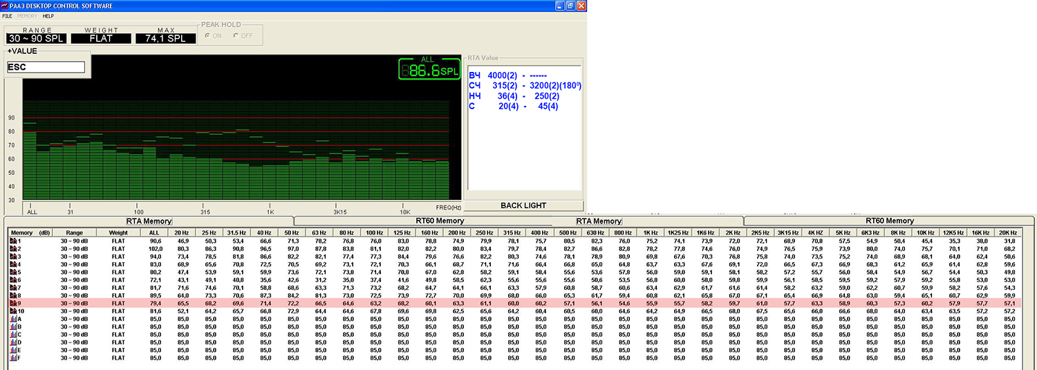

Ну что, кто умеет ворожить по картинке?
Тут один хороший человек поспособствовал появлению такой картинки.
АЧХ
Синеньким написана порезка. В скобках порядок. Середина перевёрнута на 180.
Красненьким выделено моё.
На данном этапе интересует столб на 125 Hz, 4K Hz, ну и яма на середине.

на 125 Hz
На 125Гц - скорее всего поперечный резонанс салона.
Может всётаки продольный?

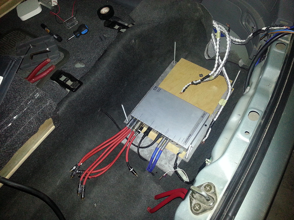

Эх сколько же времени я шарики катал...
Вообщем кажись готово всё.
Вот такие нынче железячки
Ну и вот так теперь
К и какашкометанию готов.
