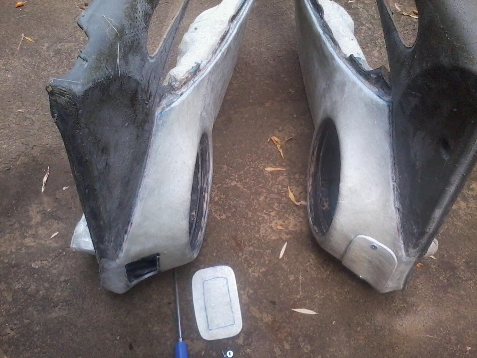

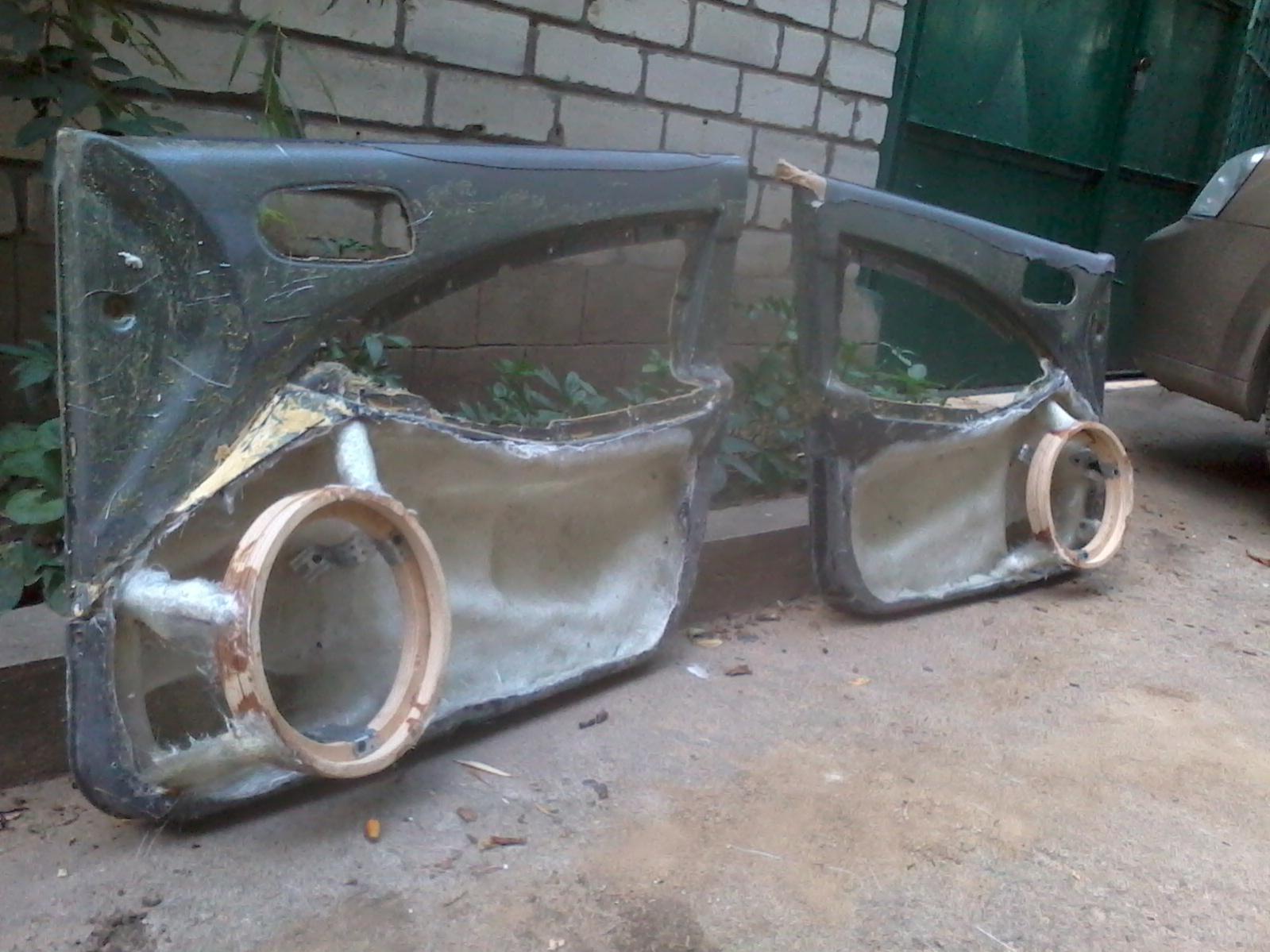

Остался открытым вопрос фазоинвертора.
Определяюсь пока, но это оказалось сложней чем я думал. Ведь мест куда всунуть его не так много. Но ФИ нужен обязательно Бас Бокс моделирование тому подтверждение. Желтый это ЗЯ,а красный ФИ (труба75 мм диаметр 100 мм длина), объём одинаковый 10 литров.
