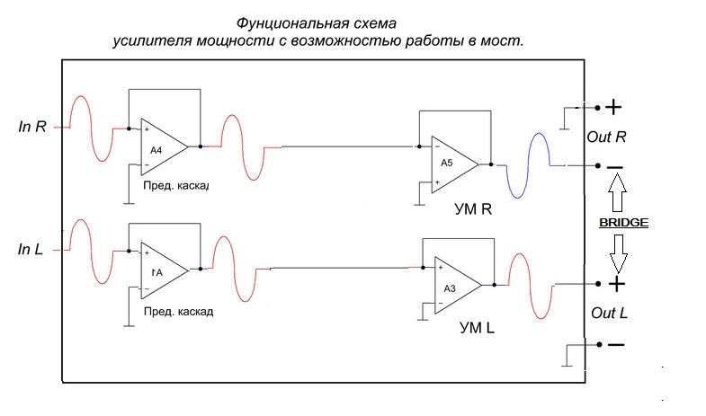

Вот к примеру усилитель:
Предположим, что здесь два канала по 100 Вт.
Значит блок питания должен обеспечить питанием усилитель и равен по мощности 200 Вт.
Блок питания, естественно, двухполярный состоит из двух половинок, одна из которых дает положительное напряжение (положительная половинка БП), вторая половинка - отрицательное напряжение (отрицательная половинка БП) и каждая из половинок должна обеспечивать на выходе по 100 Вт.
При построении усилителя, как на картинке, при поступлении на усилитель одновременно максимального сигнала, чтобы на выходе было по 100 Вт, видно, что правый канал будет потреблять от положительной половинки БП, а левый от отрицательной половинки БП. Тут все нормально, все счастливы, музыка играет.
Если убрать инвертирующий каскад, то при поступлении на усилитель одновременно максимального сигнала оба канала будут одновременно потреблять то только с положительной половинки БП, то только с отрицательной половинки БП, которые могут обеспечить мощность только в 100 Вт... естественно будет падение выходной мощности, искажения, перегруз выпрямительных диодов, обмотки трансформатора.. далее их перегрев и взрыв усилителя.

Я немного подкоректировал схему на примере усилителя GENESIS.Начёт блока питания написанного выше я не согласен,небывает такого.

Так нечестно.
Был идеальный вопрос - последовал идеальный ответ.
Ясно, что это только при синусе.. а реально если это был усилитель, который мог работать на 2 Ом, а работает на 4 Ом, то у БП есть запас мощности... реальный сигнал - это не синус... и т.д. и т.п.

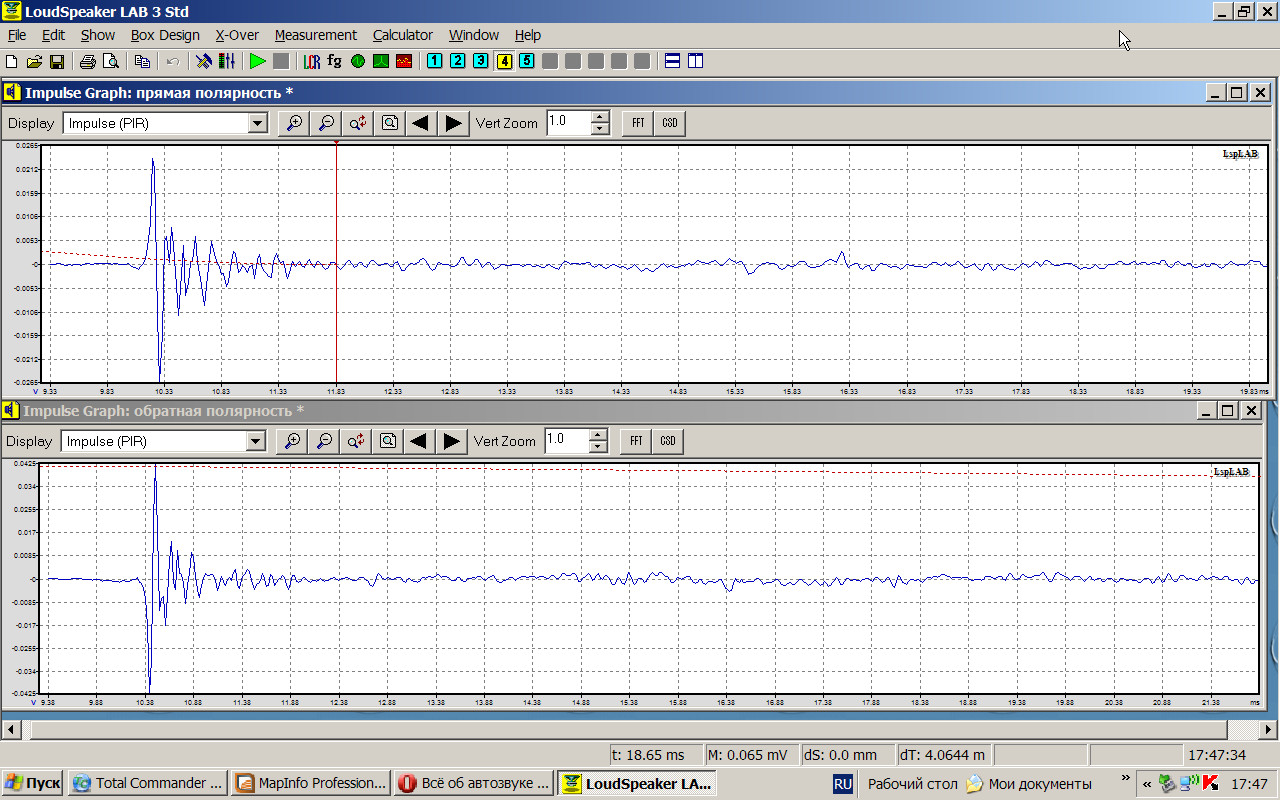

Сообщение от niko Посмотреть сообщение
Так кто-то даст четкий ответ?
Типа такого:
Берем цешку, меряем, находим плюс и минус настоящий, а не маркерованный и подключаем плюс и минус акустики с выявленым плюсом и минусом на усилке.
Если есть чем мерять, то все сравнительно несложно, наглядно видно надо "перевернуть" или нет.
Название: Полярность подключения.jpg

Старый 18.03.2013, 09:00   #57

Сообщение от alfa25 Посмотреть сообщение
Это закономерность или частный случай?

По умолчанию Re: Полярность на акустических клемах усилителя?
Это домашний четвертьволновик с условно прямым подключением и переполюсованым.
P.S. закономерность
