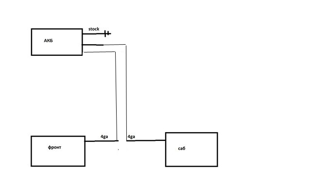

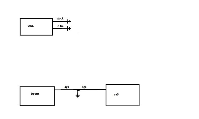

Имелось ввиду так или так. Ток-то течёт по пути наименьшего сопротивления, смысл какой делать, как в 1-м варианте?

Serge_G, если сделать как в первом варианте, то сабовый усь будет подпитываться, т.е. красть заряд, с емкостей блока питания фронтального усилителя.

сейчас ВОТ ТАК:
хочу сделать вот так:

Это схема только разводки минуса? Но даже если это так, то она тоже не по феншую сделана. А если это полная схема питания, то не понятно, зачем плюсовой провод заземляешь? Раставь хоть потенциалы на схеме, что бы понятно было, что автор хотел сказать

Cobox,это только минус.
Старый 28.02.2013, 10:40   #326
По умолчанию Re: 3х полоска + free air саб в Lanos
nik_on_off, тогда накой он его на кузов авто кинул, когда тянул отдельным проводом? Наврено наводок в системе мало?
P.S. я тут в соей машине вообще ушел от любого электритечкого контакта аппаратуры с кузовом авто (даже корпуса электрически развязы от кузова!). А тут человек сам лезет в ж..., пардон дырочку с наводками.

ну ёмаё! вот так понятнее?:

Вот я и говорю, а зачем, смысл, больше шансов нарваться на фон?
Чем руководствуешься?
я хочу так протянуть. не тянул еще. просто от сабового усилки просадки по напруге. болтик чищу чищу, постоянно дёргаю эту массу, когда снимаю сидение...
в общем забью на эту идею. попробую подцепить массу на ремни безопасности!
тогда клемма была мала (болт не проходил). сейчас инструмента поболее так на порядок стало, расточу и все дела.

Почти, только не понятно осталось, зачем ты минусовый провод на кузов авто посадил?
Если основной провод минуса (от АКБ до разветвителя) 0GA не пролазит в проходе кузова, тогда лучше плюсовый уменьшить до 1GA и минусовый увеличить до 1GA.
P.S. Проводка плюса и минуса должны быть идентичны, так как сколько тока было на входе, столько будет и на выходе, первый закон Киргофа еще никто не отменял
я выложил эту схемку не для красоты и представления питания, а интересуюсь - имеет ли право на жизнь такая схема!!!

_kolenval, под словом "посадил" я имел ввиду не "посадил в авто", а "посдил на рисунке".
Ну в общем-то, такая схема имеет право на жизнь. Но с таким разводом минуса, вопрос наводок остается открытым.

Это как повезет, слишком много переменых в этом уравнении. Но что бы получить максимально возможную защиту от наводок, то лучший вариант - это когда аудиостсема имеет всего две общие точки с автомобильной электросистемой, и эти точки расположены на клеммах АКБ. Больше нигде общих точек быть не должно.
