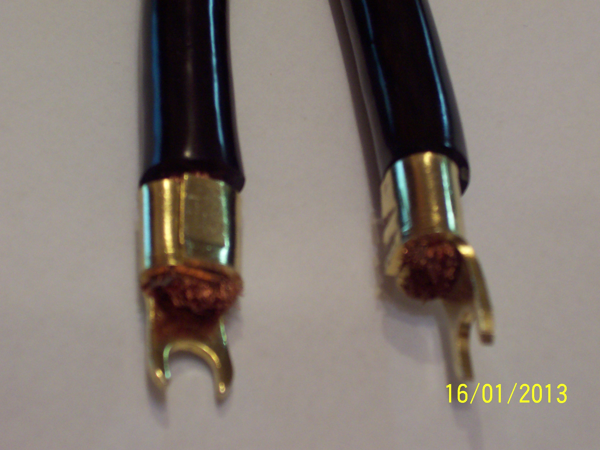

в общем по месту получилось вот так (других вариантов нету, там зажимы под клемму, в который и 6мм2 сложно зажать):
Добавлено через 2 минуты
по другому, видимо, никак. можно конечно поизвращаться, да смысла нету.
угловой подвод меня не устраивает. да и гемору больше.
Ужас .такое ощущение что ето вы не для себя делали.

http://carsound.ua/ru/dietz/23015-20mm2-4-2mm/ ети не выдернешь посмотри внимательно.ето не вилка ето кольцо.

та резиночка что в комплекте с клеммой - не усаживается как термоусадка. а просто плавится.
в общем получилось вот так.
Ты хоть колодку изолентой замотай,а то металлические предметы могут падать на клемы.
